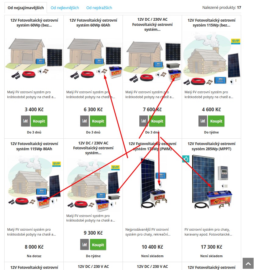

Asi jsi neviděl doopravdy ostorvní systém, zkus se porozhlídnout po systémech místních členů, už jenom co má kdo v podpisu. Hračky na karavany nepovažuju za ostrovní systém. Třeba po tom, co mi bylo zamítnuto půjčení obytňáku koncem února, že "mrzne, a to auto musí být zapojený v elektrice, jízdou se tolik nedobikje, aby to celou noc udrželo v chodu topení" což mě vážně naštvalo, tohle je první věc, kterou bych po obytňáku chtěl...

Olovo dávají prodejci do těch nejlevnějších systémů, které jsou zaměřeny na specifické klienty. Chtějí/mohou utratit málo peněz, fotovoltaika bude využívána jako doplňkový zdroj, nemají o problematice dostatek znalostí.
