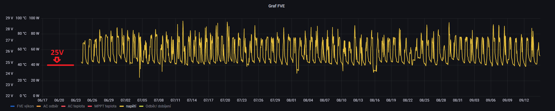

Nie som obhajca olova, skor naopak, ale prave tie statistiky kedy je bateria vo fve nabita a vybita hovori jasnou recou. Ak ide bateria tak ako mne celu sezonu - stav nabitia 70-100% - vidim olovo ako velmi zaujimavu moznost.

Daj sem prosím štatistiky s SOC batérie za jednotlivé mesiace, lebo tých 70-100% sa mi nejako nechce vidieť v dlhšom horizonte.
To by si musel mať brutal veľkú batériu alebo sakra malú spotrebu, alebo prepínaš sakra skoro na DS. Lebo sú dni, kedy aj cez leto FVE vyrobí prd, takže zákonite ti musí batéria poklesnúť pod 70%.

Já ty svoje PB carbony taky moc necyklím...
Je v tom grafu vidět i nedostatek fáze BULK kde to má měnič nějako nedomyšleno a BULK se zapne spíš náhodně a většinu dní dosáhne pouze hranice floatu a začne omezovat proud...
