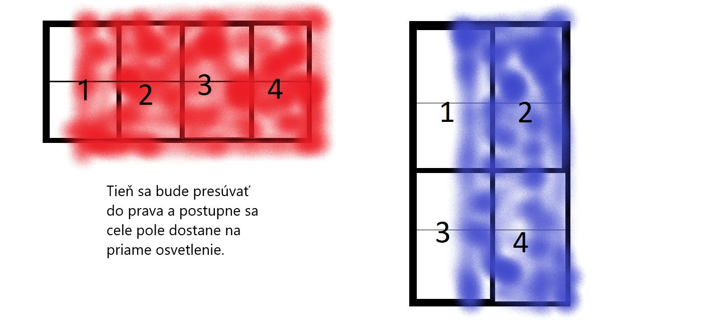

plánujem pridať ďalšie 4 panely na strechu. Problém je strom ktorého tieň prechádza strechou doobeda do cca 10-11 hod?
PWM regulátor je vylúčený, nakoľko vzdialenosť ku regulátoru bude +/- 28metrov. Napätie panelu +/-35V , naprázdno 41V, (9,8A). Mam možnosť ich rozložiť na streche vedľa seba, alebo 2s a 2s pod seba ako je na obrázku. Aké bude najlepšie rozloženie a zapojenie? 4seriovo? 2s2p ? Ako sa to bude správať pri prechode tieňov? Zatienený 1 panel,2 panely, 3 panely.
Alebo radšej dva MPPT a uložiť ich na streche pod seba 2 + 2 ?
Mne príde najlepšie pod seba 2s+2s teda panel 1+3 a 2+4 a dve regulátory, alebo to pôjde dobre aj na jednom regulátore 2s2p ?
Solárny kábel na tých 28 m asi minimálne 10mm
Skúste poradiť

Je to jednoduché jak je na jednom panelu stín nebude to dávat nic!
Takže vše seriové - nedostaneš z toho nic pokud bude stín na nějakém panelu.
2S2P bude lepší ale musíš to zapojit že seriově budou spojené panely 1+3 a 2+4 čili jak sleze stín z panelů 1 a 3 tak ten seriový string bude dávat a 2 a 4 nebudou a až bude osvětleno i 2 a 4 tak se to k 1 a 3 přidá a bude výkon na max.
Pokud by jsi to zapojil 1 + 2 a 3 + 4 tak to nebude dávat nic dokud nesleze stín z těch posledních panelů 2 a 4.

10 je zbytecna, natahni 1+3 jednim parem kabelu a 2+4 druhym parem.
Prvne to zkus pak dole paralelne, hlavne si premerit, jestli ty osvetlene neperou do tech neosvetlenych, pak bys to musel spojit pres diodu anebo dalsi regl.

Žádné diody tam cpát nemusí, obzvláště pokud jsou to stejné panely.
A bez problémů na jeden regulátor.
Mám taky 4 panely 150Wp zapojené 2S2P a když je na jednom stringu stín tak jsem to měřil při připojení sringu ve stínu tam ty osvětlené tlačily několik A ovšem to během 1-2s kleslo na 0 - podle mě ty články mají velkou setrvačnost a chvíli trvá než se zavřou (je to vlastně dioda).

No vidíš, ale když takto dám ty HT-SAAE 340, tak ty osvětlené krmí ty neosvětlené ... Musel jsem tam zkusmo přidat diodu a v závěru nakonec extra regulátor. Ne všechny mají tuhle diodu "na výstupu" osazenou (diody, které přemosťují neosvícené články v samotném panelu, jsou jiné diody - bypass diody).
Proto navrhuji ty dvojice nad sebou stáhnou extra a experimentovat až dole. Pokud to nebude takto dělat, tak nic nebrání paralelnímu spojení.

Ak budem ťahať iba 6mm k reglu.. Tak 28m budú straty cca 2.5%..napätie 70V a 680W z panelu. 10mm vychádza lepšie.
Takže rozložiť podľa obrázku 2. Dva a dva pod seba. Sériovo 1+3 a 2+4. Tieň stromu zíde z 1+3 a začnú vyrábať.. Potom zíde aj z 2+4 a začnú vyrábať aj tie. A problem snehu na 3 a 4 snáď rieši ze su to polene panely.. Ked bude sneh na spodnej polke, horná polovica a horný panel budú vyrábať, nie?
A teda dva regle alebo jeden a naň 2s2p?

Tak je otázka, co máš k dispozici. Na té 6 budeš mít ztrátu 14-16W, na desítce kolem 10W. Stojí ty max. 2x6W za tu vyšší cenu mědi?
Já ty svoje panely mám rozdělené na 3 "zóny", ale na šířku, ne na výšku, jak uvažuješ ty. Tak se musíš podívat, jak je máš ty. Z hlediska sněhu by asi bylo lepší je dát vodorovně, ale z hlediska toho stínu svisle.
Pokud budeš mít zastíněný (a je jedno, jestli od něčeho nebo od sněhu) jeden panel ze dvou ze série, tak to pošle do kytek celou serii.
Takže jsi v pasti. Stín ti to rozdělí svisle, sníh vodorovně. Tak si nachystej nějaké stahovadlo sněhu
Regulátory podle toho, co máš, co seženeš, je to jedno. Třeba tě ty dva vyjdou levněji než jeden. Mně to tak posledně vyšlo.

Pokud máš panely půlené a na té spodní půlce zůstane sníh tak ti ten string dá pouze 50% výkonu, pokud to zasáhne i do horní půlky tak ti to dá 0.
Jinak drát bych dal klidně tu 6mm2, podle mě je 10mm2 zbytečné, ale pokud máš dobrou cenu na kabel 10mm2 proč ne.
PS. já mám jeden string tažený 50m přes 6mm2 a dostanu z toho max 1680W dle datashetu od regulátoru bych měl max dostat 1720W takže ztráta asi kolem 40W
