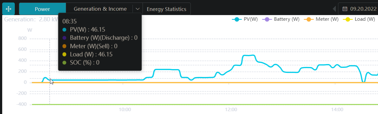

Re: Zprovoznění Goodwe GW1Ok-ET
Zdravím, ja mám trochu iné skúsenosti.
Menič dával v "off-grid" režime bez batérií aj oveľa menej ako 400 W (konkrétne aj 46 W): Mali sme odstávku EE a vonku bolo zamračené, ale jeden notebook s monitorom a router -om to za pomoci UPS -ky dalo celý deň. (Keď sa vyčasilo, tak išla aj chladnička a mikrovlnka.)
Nepríjemné na tom celom je, že ak bol požadovaný príkon na backup -e väčší, ako vedeli panely vyrobiť, vyhodilo to komplet všetko... A musel som cez PV Master nanovo zadávať v nastaveniach "Cold start", až tak to opäť štartlo.
Mám ale otázku: Viete mi niekto povedať, ktorý safety setting v Európe štartuje najrýchlejšie? (Vo svete asi Austrália, ale to mi u nás nenabehlo vôbec.) Dík.
