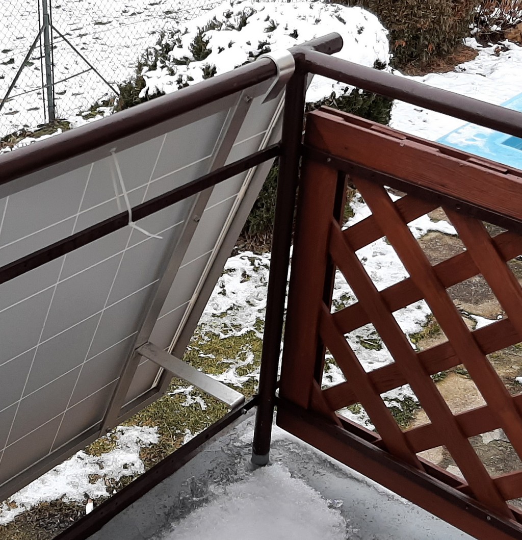

Když se vrátíme k začátku vlákna, tak já svoje panely umístnil na balkon takto. Páskovina 4x40x1200, zevnitř panelu další páskovina 10x20xvnitřní šířka panelu. Takže mi to sešroubované tvoří takové téčko, které zvětšuje tuhost. Jinak by mě vítr přes tu vzpěru ty panely poškodil.
- Příspěvky: 7503
- Reputace:1083
Re: NÁMĚT PRO FIRMY
Ta stahovaci paska neni UV a strihne se v te dire, pokud to ma byt teda zajisteni proti vyhaknuti.
Uzky plochac na sirsim plochaci sice udelat T, ale lepsi by byl L kus a nemusel ses sroubovat tak moc, jen ten hak na trubku balkonu.

Pásek je jenom provizorium, já s tím ještě budu pravděpodoné hýbat, jak budu připanelovávat. Proč jsem zvolil tohle řešení? Nelíbí se mi že by ten rám vysel jenom na šroubech. Kdyby byl profil jenom z venku, tak si myslím, že za pár let by se to vybracemi od větru mohlo vylomit. Jako řešením proti téhle obavě je profil udělat delší a z venku to zaupínkovat, jak se to standartně dělá u střešních konstrukcí. Ale já zvolit to, že mi ten rám visí na tom vnitřním profilu
