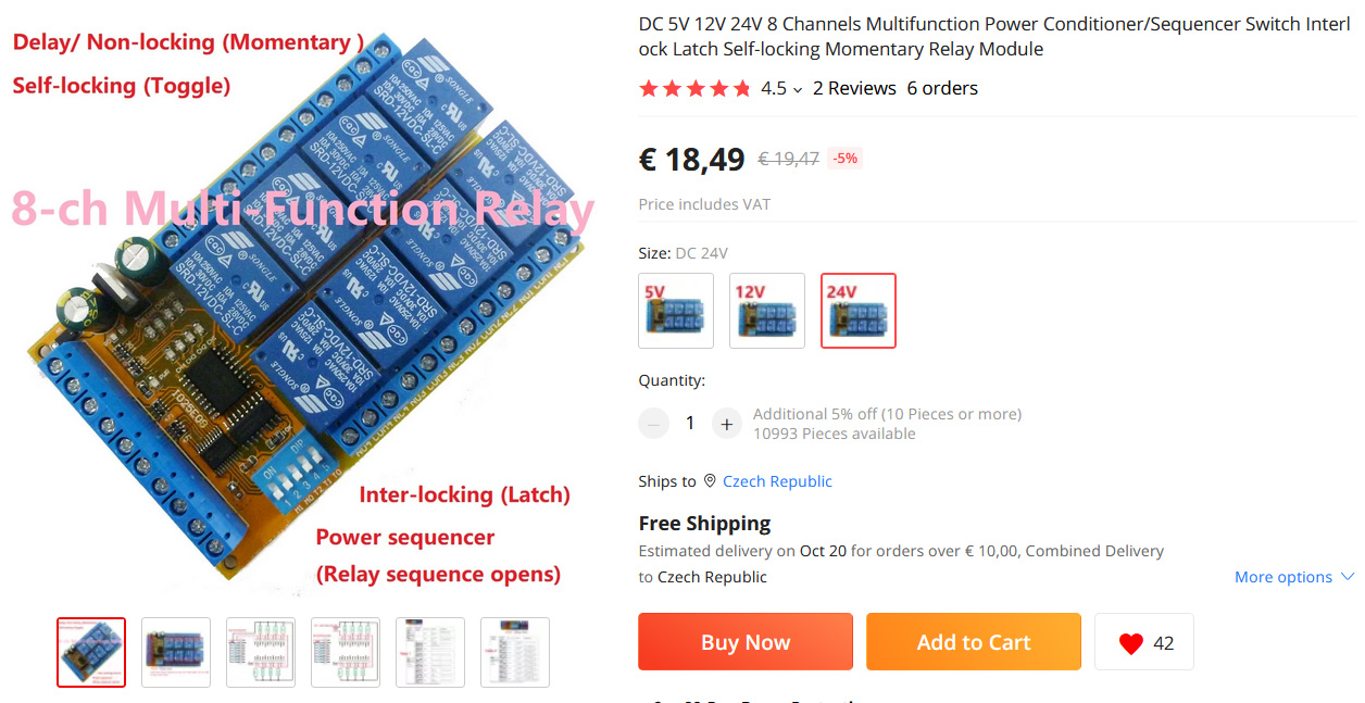

FV elektrárna se nedá vypnout najednou, ale má to doporučený sled.
1. Přepnu barák z FV na distributora (pomocí přepínače sítí)
2. Odpojím panely (pomocí vyrážecích relé)
x. Odpojím baterii od spotřebičů, regulátorů, měničů (hlavní relé na + pólu baterie)
Tento sled by měl být dodržen i při nouzovém odpojení (reakce BMS, požár, stisknutí tlačítka "STOP", ...)
Mám to realizováno pomocí časového relé, ale hledám řešení, které zpřehlední a sjednotí zapojení. Našel jsem multifunkčí vícekanálové relé, u kterého se dá zapnout i sekvenční spínání jednotlivých relé.
Zvažuji, že to objednám. Používáte někdo něco podobného? Nebo něco jiného?
https://www.aliexpress.com/item/4000245190913.html
