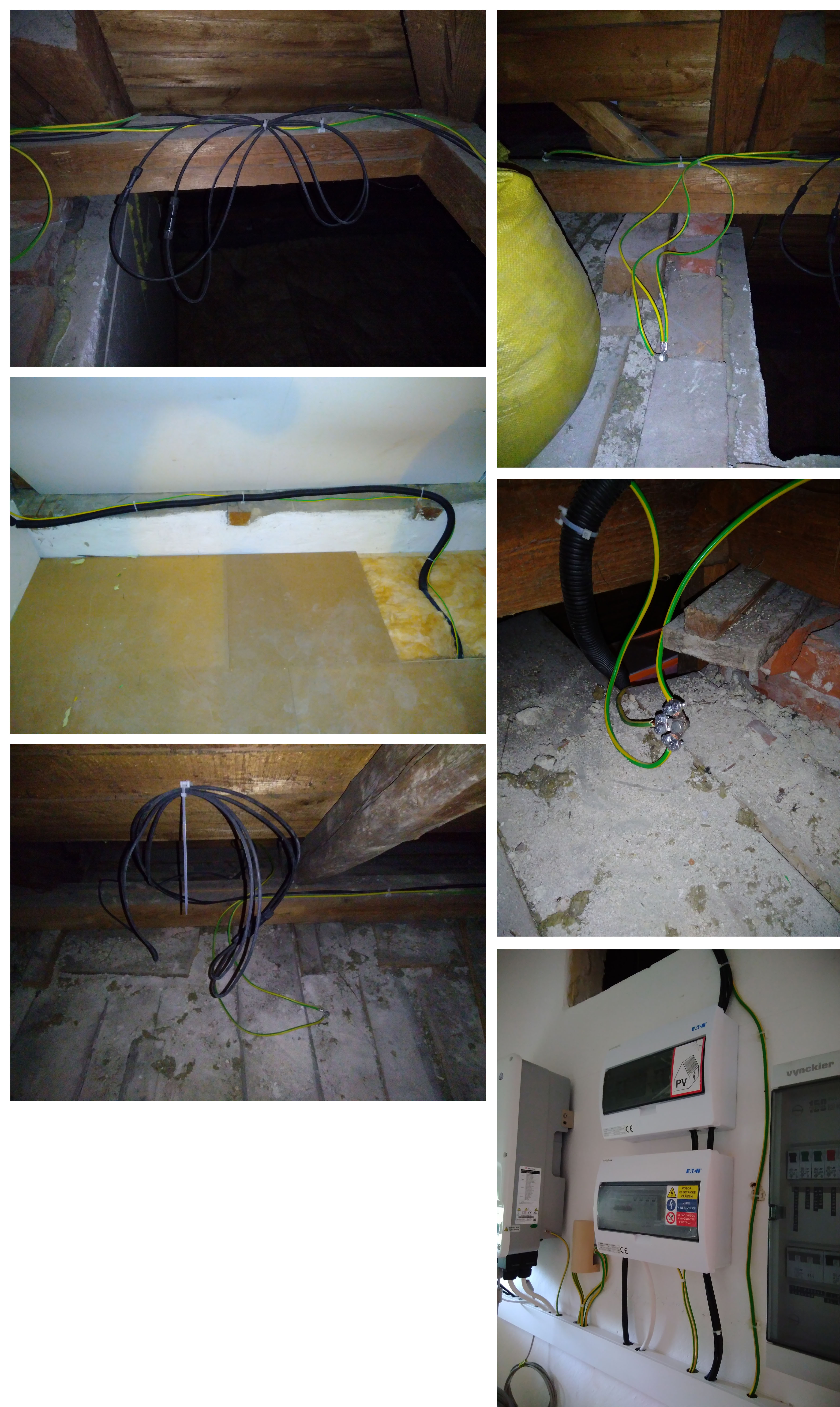

Dobrý den,
dnes u mě doma firma dokončila instalaci FVE. Chtěl jsem se zeptat, zda je v pořádku, jak to vypadá pod střechou a v technické místnosti (nezaizolované spoje zemění, visící smyčky na DCkabelech, kabely mimo lišty). Nejsem odborník přes elektro, zajímal by mě fundovaný názor.
Děkuji.
Děkuji.

Revize proběhla?

Zatím ne, ještě chybí dodělat část domovního rovaděče. Ale revizi bude dělat dodavatel, takže ten sám sobě problémy nejspíše dělat nebude.soami píše:Revize proběhla?

Je to fuj...

Co jsi si vybral to máš.....
Jinak že to není pod střechou v lištách no nevadí, ale že to není nějak pěkněji upevněné to by mě vadilo a ta stěna z měniči, od profi firmy si představuji pěkněji udělané řešení.....
Dle mě i učeň by to udělal lépe.

Bohužel může.Mají ty solární kabely atest na šíření plamene?Firma?

Možná jsme se nepochopili - já se neptal, jestli se to někomu líbí (je jasné že to vypadá hrozně), ale jestli je to v souladu s předpisy, např. ty nezakrytované a na zemi ležící spoje uzemnění, zbytečně dlouhé zasmyčkované DC kabely.

Vybral jsem si toho, kdo mi jako jediný z cca 6ti oslovených firem odpověděl na poptávku. Vaše reakce poněkud postrádá smysl.Soban píše:Co jsi si vybral to máš.....

To sis nevybral, ten na tebe zbyl
Jak psali kolegové, není to pěkné a není to v pořádku.
Ať ti dodají veškerou dokumentaci a než jim zaplatíš zbytek ceny (nepředpokládám, že jsi to už celé zaplatil), tak si zaplať cizího revizáka, ať ti udělá posudek. Bude to sice stát nějakou tisícovku navíc, ale vzhledem k ceně elektrárny a zejména s ohledem na případné škody, je to myslím i zanedbatelné.
A jak budeš mít posudek, tak žádej odstranění vad a nedodělků, do stavu, který máš ve smlouvě o dílo.
A ač jsi laika, tak jsi trefil ty hlavní body, které se nám nelíbí. A to nelíbí myšleno nejen esteticky (každý práce má vypadat nejen po odborné stránce), ale hlavně "elektricky".

Normu posoudit nedokážu. Takhle na prasáka jsem to vždycky zmrskal dohromady, když mě ukrutně zajímalo jak to pojede. Vlastně to češu pořád. Ale udělat to někomu a na pořád... Hlavně to co je vidět vypovídá i o tom, co vidět není. Z toho bych měl větší paniku, než z obnaženého zemění. K sousedovi na poptávku přijel jakýsi snědý gentleman a vymyslel mu na 500k to, co se dá svépomocí pořídit za 200k a v lithiu. Jo, teď se s tím roztrhne pytel. Na mě takhle zbyla firma s okny. Ale to jsem si dokázal doladit sám.

Z mé zkušenosti ty stahovací pásky po čase ztvrdnout a prasknou. Hlavě tam, kde jsou velké teplotní rozdíly, což na neizolované půdě bývá.
A rozhodně bych to chtěl předělat. Už jen kvůli tomu, že se nebudu koukat na takovou prasárnu za takové peníze.

Než se dneska s někým natahovat, počkám na revizi a uvedení do provozu a dodělám si to sám.

Trochu nešťastný přístup. Zaplatit a ještě si to dodělat?
Kdepak, správný přístup je to nechat udělat a dokud to nebude v souladu se smlouvou o dílo, podložené revizí/posudkem, tak nezaplatit.

To ti řekne revizák, nějaké parametry by aspoň byli ? kolik Wp mají panely, jestli máš akumulátory, atd, popřípadě kdo to dělal a cena.Homolam píše:Možná jsme se nepochopili - já se neptal, jestli se to někomu líbí (je jasné že to vypadá hrozně), ale jestli je to v souladu s předpisy, např. ty nezakrytované a na zemi ležící spoje uzemnění, zbytečně dlouhé zasmyčkované DC kabely.

No čo, pri brutálnom dopyte dostanú nažrať aj takíto. Už to, že aj laik spozornie, lebo sa mu to nepozdáva predsa hovorí za všetko.

Tohle je klasika, "franto podrž to, du pro prachy". Jednoduchá rada: "instalace musí být upevněná a v dobré řemeslné kvalitě". ČSN 33 2000-1 , článek hned z hlavy nedám. Spoj vodičů pospojování: na to je origo svorkovnice s krytem EPS1 , ale stojí 150kč...
Delší kabely... tam je to trochu na vodě, měla by se minimalizovat plocha smyčky, je otázka, jak jsou vlastně propojeny panely, jak vypadá prostup střechou, vzdálenosti od bleskosvodu a další věci. Na druhou stranu, je třeba dodržet minimální poloměry ohybů kabelů dle návodu výrobce, kdysi bylo v normě tuším 10x průměr kabelu.

Záleží na tom, jaká cena byla dohodnuta. Jestli to není eště krásný, na tu cenu.cipis píše:Trochu nešťastný přístup. Zaplatit a ještě si to dodělat?

I zadarmo to musí být "krásný"
Viz co píše kodl.
A mimochodem, ten argument, vypadá to podle toho, jak to stálo, tak z duše nenávidím. Cena přece není rozhodující o tom, jestli je to pěkně a jestli je to správně. Vždy to musí být pěkné a správné. A když na to někdo nemá, tak se to nedělá hnusně a špatně, ale nedělá se to vůbec. Každý by měl mít nějakou svoji profesní čest, ne nadarmo byly cechy ...

Dělat kabely trochu delší je dobrý zvyk...
To jak to vymotat, aby to nebylo hnusné je jiná.

I zadarmo bych to udělal lépe a pěkněji, ty rozvaděče mohl dát nad ten žlab a nebyli by vidět ani ty kabely do něj, ten můstek PEN taky nad ten žlab, ten Pen vodič na stěně mezi rozvaděči je úplný hnus, to mohlo jít klidně přes ty 2 rozvaděče k té chráničce, která jde shora do rozvaděče, pokud to norma vyloženě nezakazuje.
