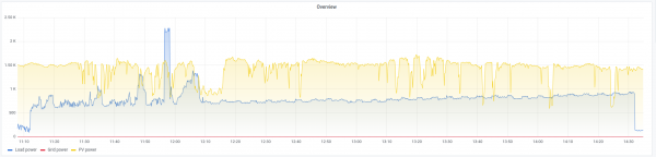

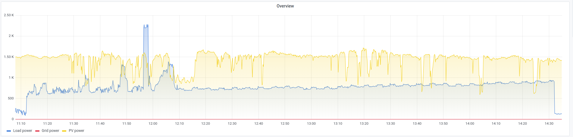

Mam asi pul roku 300l boiler s TC, in/out vzduch na nezateplenou pudu. Pod cernou taskou v lete je tam klidne 50C a v zime za slunecneho dne taky vic nez venku. V zime uvidime jak bude vychazet COP.
Kazdopadne si nejvic pomuzes zateplenim, nic efektivnejsiho neni. U nas v zateplenem bungalovu 120m2 delala na obyc boileru TUV vic nez 1/3 nakladu na energie.
Jak to bezi ted je videt na img.
