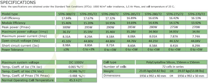

Netusim, zda sem narazil na novinku, ale tenhle panel od i4wifi ma prej 280Wp pri rozmerech stejnych jako mene vykonne. A lepsi cene za watt, kapku lepsi. S tim, ze tyhle panely maji vyssi voltaz ...
Vyrobcem je dle datasheetu firma http://www.schutten-solar.com ...

Tie rozmery asi nie sú stejne,ja mam 240Wp o rozmere 1640x990 60 člankov a tieto maju 1956x992 72 člankov v serii.lwq píše:280Wp pri rozmerech stejnych jako mene vykonne.

Mluvil jsem s jedním člověkem, co montuje solární panely. Říkal, že výhoda velkých panelů (72 článků) o proti běžným panelům (60 článků) je také v tom, že pro montáž stačí stejný spojovací materiál a defakto stejná práce (člověko-hodin). Takže u velkých panelů je výsledná cena montáže v přepočtu nižší. Z tohoto pohledu tudíž platí: Čím větší panel, tím lepší. Co si o tom myslíte?

Někde tady ve fóru uváděl, že ty panely mají velký úbytek na Stupeň Celsia/Výkon.

Řekl bych dokonce, že na stejný výkon je třeba u větších panelů méně spoj.materiálu. Jsou zase těžší, takže horší manipulace. Hodně bude záležet na rozložení, já bych ten výkon co asi dám s 230Wp dohromady s 280Wp panely nedal, rozměrově by to na střechu nevycházelo.havran píše:Mluvil jsem s jedním člověkem, co montuje solární panely. Říkal, že výhoda velkých panelů (72 článků) o proti běžným panelům (60 článků) je také v tom, že pro montáž stačí stejný spojovací materiál a defakto stejná práce (člověko-hodin). Takže u velkých panelů je výsledná cena montáže v přepočtu nižší. Z tohoto pohledu tudíž platí: Čím větší panel, tím lepší. Co si o tom myslíte?
Ty větší panely jsou u GWL taky dražší - cca při 5kWp je rozdíl 1100kč ve prospěch menších panelů 230Wp.
Takže za danných podmínek to asi výjde nastejno.
Tyto panely mají zatím nejhorší koeficient poklesu výkonu s teplotou(co jsem viděl uvádět) - 0,488. Oproti výborným panelům(které mívají 0,42), to znamená cca 7W rozdíl při výkonu 180W při teplotě 70st. Odhaduju, že roční výnos bude o cca 3proc. nižší oproti panelům (s 0,42). U ostrovních systemů to asi nehraje roli, stejně se v létě neví kam s elektrikou.
