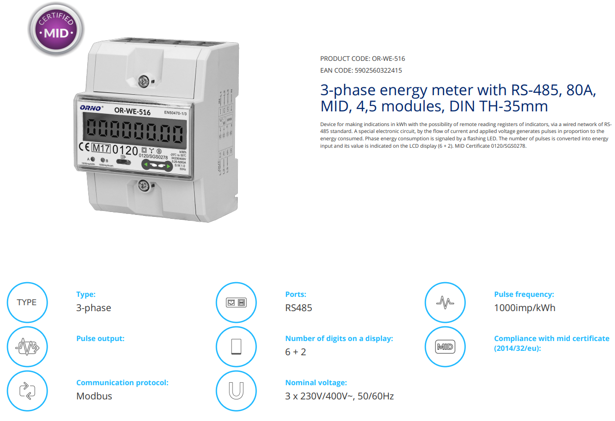

Ahojte kúpil som si novy elektromer nakoľko som dorobil FVE a nahradil som staré (Krizik analog) za (ORNO-WE-516)

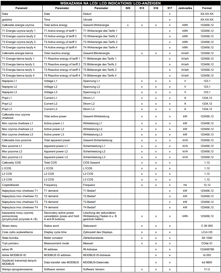

Total Active Energy (kWh)
Total Reactive Energy (kVarh)
Total Active Power (kW)
Total Apparent Power (kVA)
Ak to správne chápem tak stary analog vie zobrazit len Total Active Energy (kWh) (čiže cinna spotreba)
A tento zobrazuje aj Zdanlivý výkon v jednotkach (kVarh)
Za predpokladu ze chcem platit spravne tak ako si uctuje ZSE tak potom mam brat ktoru hodnotu?

Nevím o čem uvažuješ, prostě činný energie, tj active energy. Spíš jestli tam náhodou nemáte dvousazbu...

Hlavnym dovodom kupy noveho meraca bol ze mi bolo vycitane ze mam 15rocny Krizik ktori je urcite nepresny. Tak som kupil novy elektromer a uz je pokoj. No zaroven musim aj vediet citat ten el.mer... Druhy dovod bol modbus aby som videl spotrebu domu pred FVE na vstupe len pre moj barak.
Teraz pozeram registre modbus a vidim tam aj parametre:
L1 Forward Active Energy Read
L2 Forward Active Energy Read
L3 Forward Active Energy Read
To by mohlo byt meranie prietokov? Alebo si to len nahovaram? Prietoky by som nemal mat kedze mam offgrid v rezime UPS ale celkom by ma potesilo to mat aj v meraku na 0.
