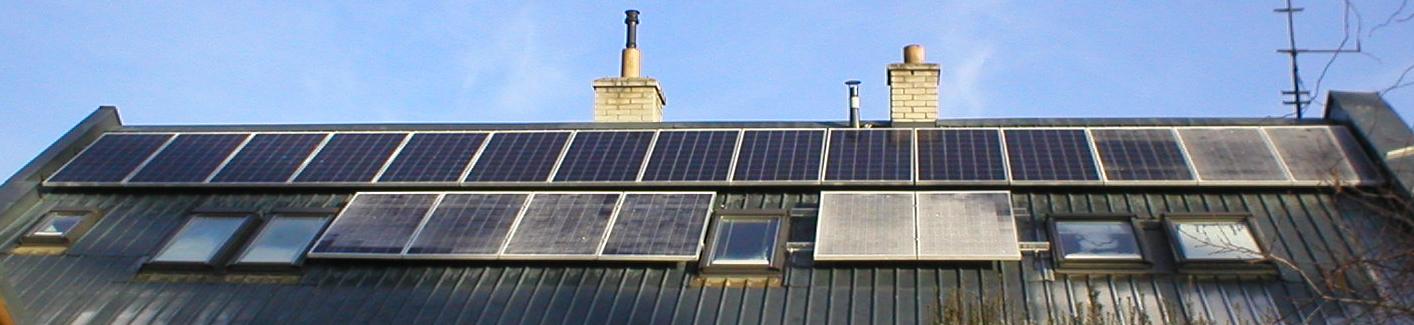

Minulý rok, když jsem ještě neměl zapojeny všechny panely jsem odhalil zajímavou skutečnost: Panely, ze kterých je odebírán elektrický výkon rozmrzají později než ty, které jsou bez odběru energie. Původně jsem si myslel, že to bude naopak, že se zatížené panely ohřejí ztrátou výkonu na vnitřním odporu a budou odtávat dříve. Reálná skutečnost je ale opačná, zřejmě se neodebraná energie v panelech kompletně přemění na teplo a nezatížené panely odtávají dříve. Dvanáct panelů zleva v horní řadě je bez zátěže, ostatní jsou zatíženy na maximální výkon.

Přesně tak to je. Správně fungující panel odvede těch cca 17% dopadající světelné energie pryč. U odpojeného panelu se všechna dopadající světelná energie přemění v teplo tak jako na ostatních okolních předmětech se stejnými optickými vlastnostmi. Toto se využívá při kontrole funkčnosti FVE:
http://cefas.cz/2011/05/vyuziti-termoka ... lektraren/
Když má FVE více řetězců a ty jsou zapojeny paralelně, tak energie z řetězce který je čistý proudí do řetězců které jsou pod sněhem a ty se zahřívají a sníh odtává i pod panely na které nesvítí slunce. Tento zpětný proud který panel bez poškození snese je uveden na datovém listu panelu a proto také musí být paralelně spojené řetěze odděleny pojistkami.

Robil som nedávno experiment s amorfným panelom. Firma Solutronic totiž, spoločne s výrobcom panlov tvrdí, že pre amorfné panely je roztápanie spätným prúdom nevhodné kôli veĺkej ploche resp. malej účinnosti panelov.
Panel bol 55W má Vmp 68V a Voc 86V. Pri izbovej teplote sa mi podarilo do neho potlačiť najviac 48W nakoľko takýto výkon do neho išiel až pri napätí 95V (prúd bol 0,50A). Panel má plochu 0,79 m2. Teplota začala stúpať a po hodine bola teplota panelu oproti okoliu vyššia o 3,3°C a ďalej už sa nezvyšovala. Také oteplenie je pre roztápanie nie príliš zaujímavé. Učinnost amorf. panela je asi 6,9%. Ono by bolo možné v praxi do panelu pustiť viac, pretože má predpísaný maximálny spätný prúd až 3,0A čo umožnuje roztápací výkon okolo 300W. Lenže to by znamenalo mať striedač resp. regulátor značne predimenzovaný vzhľadom na výkon panelov.
U kryštalického panela je účinnosť zhruba dvojnásobná, (tj. plocha na výkon je polovičná) teda by malo byť možné ho zohriať o dvojnásobnú teplotu. Firma Solutronic tvrdí že sa darí kryšt. panely zohriať zhruba o 10°C.
Panel pri mojom experimente nebol ale ničím prikrytý a preto je otázne, či v prípade keby bol prikrytý snehom (ktorý tepelne izoluje) by sa teplota nezvýšila viac. Budú ďalšie experimenty.
