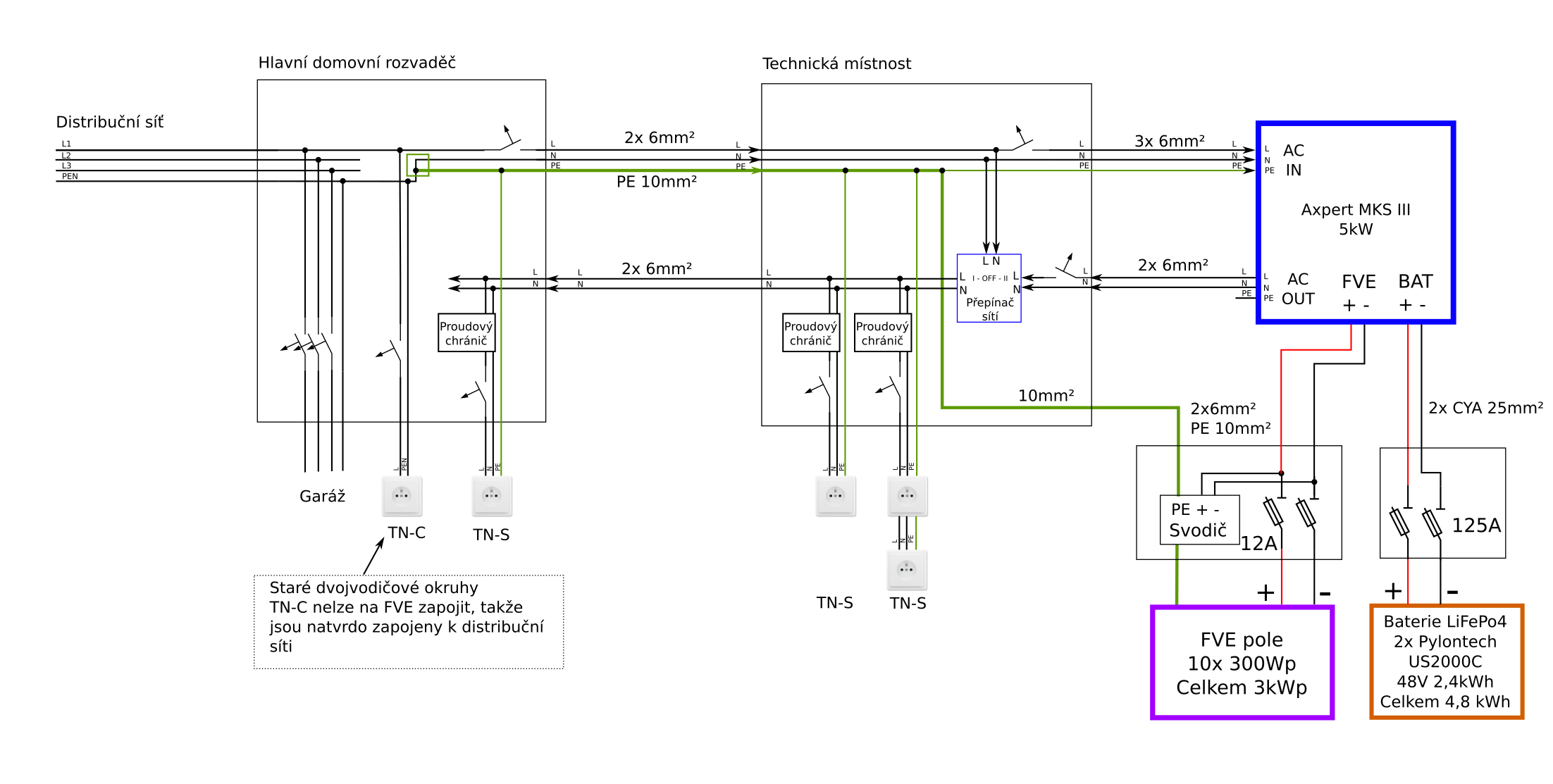

K těm chráničům typu B.Kamarád dělal zkošky a tvrdí,že pokud se dostane na AC výstup SS napětí 5V,běžný chránič přestane fungovat.Takže v případě poruchy měniče je to problém.
Jinak nejsou ty 2 baterie na měnič 5kW málo??On bere i 150A.

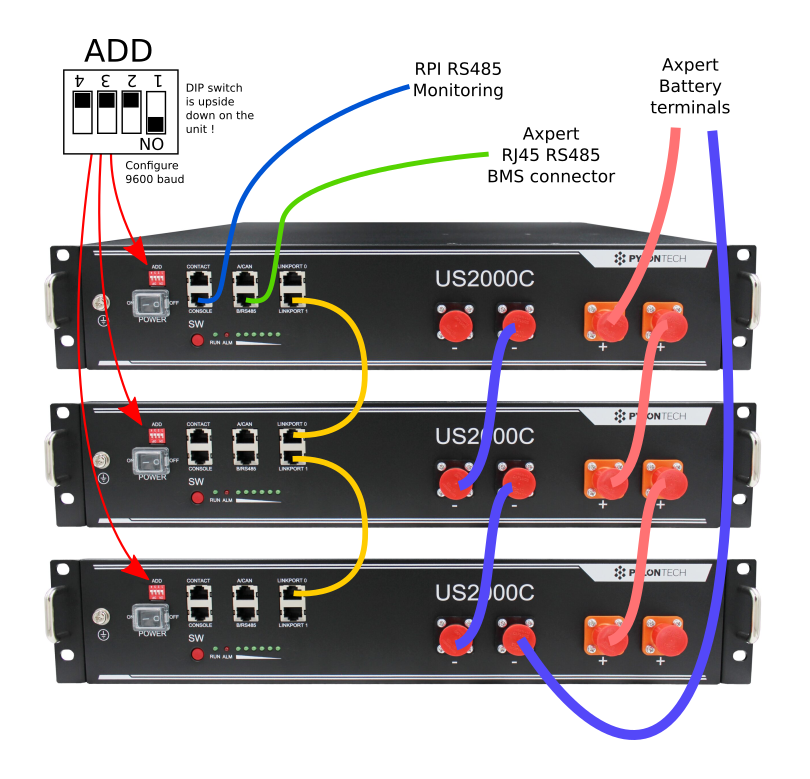

Přidal jsem schémata zapojení jak pro dům, tak pro Pylontech.

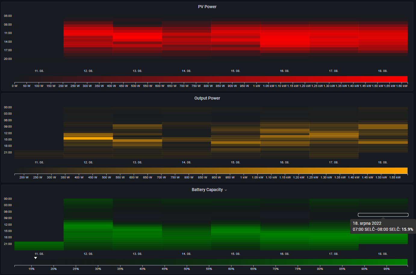

A taky obligátní Grafana vizualizace
