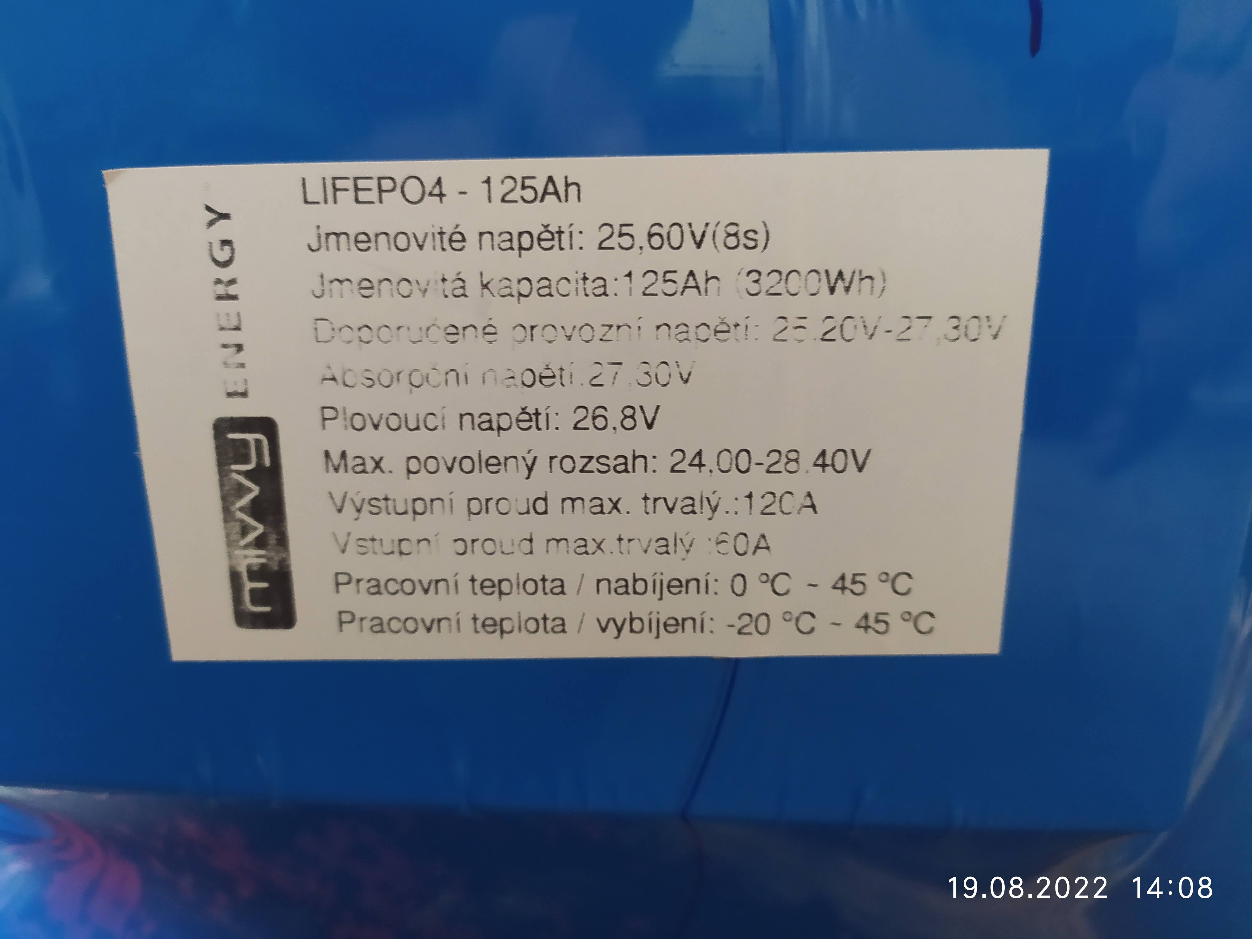

Mám takový dotaz, nechal jsem si poskládat baterku z uvedených článků a na vašem štítku je uveden nabíjecí proud 60A ale na www u těch článků máte uvedeno:
Standardní nabíjecí proud: 125 A / 1C
Tak stejně vybíjení na štítku 120A a na www:
Maximální trvalý vybíjecí proud: 187,5 A / 1,5C
PS. Nebyla by nějaká specifikace přímo od výrobce v nějakém formátu dát na stránku pro stažení?

Je to jednoduche.
Jedna vec jsou parametry clanku a druha vec je, ze od nas ocekavate nejake parametry cele sestavy, ktere deklarujeme.
Proto se tyto udaje budou vzdy rozchazet mezi clanky a sestavou bez rozdilu vybrobce. Staci se kouknout treba na Pylontech, povoli vam nabijeni / vybijeni proudem 1C a vice? Nikoliv. A urcite ne proto, ze to ty clanky nesnesou. Tak to proste je u vsech.

Jasně takže platí to co je uvedené u článku jako maximální možné, ale pro životnost celé baterie se doporučuje používat to co jste napsal na štítek celého packu, pak by nemělo dojít k žádné úhoně - jsou to bezpečné parametry.
PS. Samozřejmě tam takové proudy nepotečou baterka je připojená přes 125A pojistku a normální proud bude když panely nedávají max 40A proto jsem pořizoval další baterku.....
Jinak nabíjení max 125A který se rozdělí mezi dvě LiFePo4 a olovo takže na jednu připadá max 40A a i kdyby se proud nerozděloval úplně stejně tak by to 60A na baterku nemělo překročit.

A nejsou ty proudy dané BMS?
Nemám rád tenhle stát.
Mikel
Příspěvky: 970
Registrován: pát lis 01, 2013 11:41 pm
Reputace:215
Re: Články LiFePo4 NARADA 125Ah
Nový příspěvek od Mikel »
vla píše:A nejsou ty proudy dané BMS?
Tyto BMSky vzdy umi stejne proudy pro nabijeni i vybijeni. Zbytek uz je o nastaveni a logovani provozu BMSky
