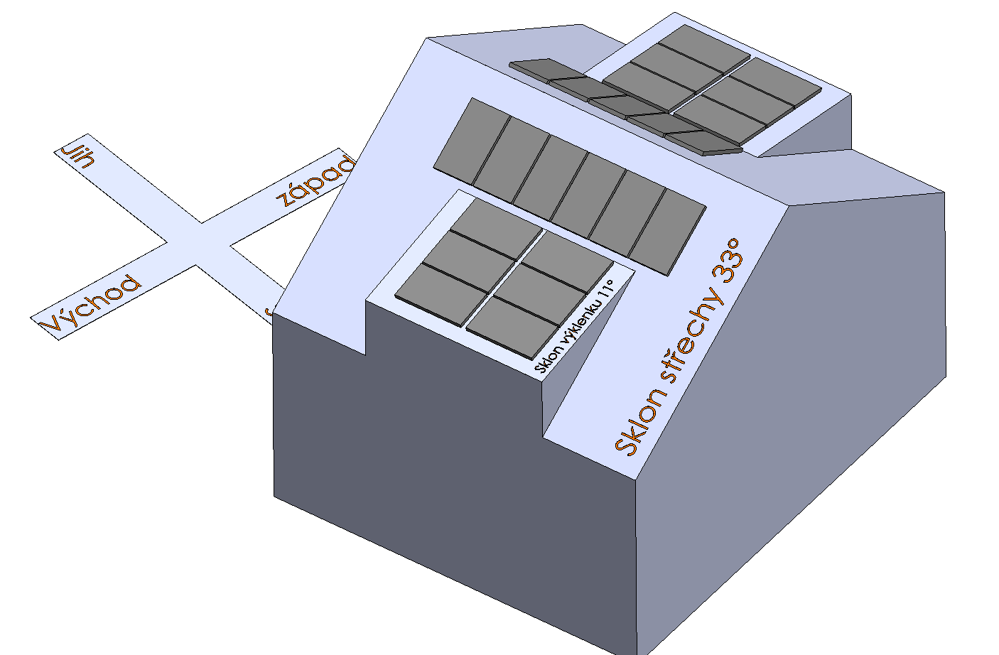

chtěl bych vás požádat o radu ohledně panelů na střeše.
Mám trošku složitější situaci. Pro lepší pochopení jsem připravil vizualizaci. (viz. přílohy)
Popis:
- jedna část střechy je na východ, druhá na západ
- hlavní střecha má úhel 33°, výklenky 11°
- hlavní střecha je tašková, výklenky jsou falcovaný plech
- chtěl bych využít panely 425Wp
Měl bych několik dotazů:
- i přes rozdílné sklony střech - je možné dát to do dvou stringů? Tzn. jeden string na východ, druhý na západ?
- Nebo je nutné dát to do 4 stringů tzn. pro každý úhel? Tzn. 1.String = východ, tašková střecha, 2.string = východ, výklenek, 3. String = západ.....
- jsou potřeba díky rozdílnému sklonu optimizery pro každý panel?
- jaký lze očekávat roční zisk kW v tomto rozložení? 23 panelů * 425Wp = 9,78 kWp
Děkuji za info

V jednom stringu by měly být panely stejně orientované, jinak budeš přicházet o výkon.
Pokud na ten string ani na jeden panel nepadá stín tak optimizer není třeba.

Děkuji za odpověď.
Myslel jsem si to přesně naopak.
Vycházel jsem z toho, že když je jeden panel zastíněný, tak to snižuje výkon celého stringu.
Tzn. např. když bude vycházet slunce, tak panely pod 33° budou osvíceny dříve, pod lepším úhlem než ty panely pod 11° a tím pádem to bude snižovat výkon stringu.
Stejně tak naopak. Odpoledne nebude svítit na panely na východě pod 33°, ale na panely na východě pod 11° ještě pár hodin bude.

Dal bych spíš v horní části šest panelů na západ než na východ, pokud to je teda možné z jiných hledisek. Možná víc poradí místní kolegové...

Jasně když je jeden panel zastíněn tak ovlivní celý string (sériově spojené panely s tím zastíněným), ale nebude to ovlivňovat jiné stringy.
Ten jeden string musí být stejně orientován protože pokud ne tak se bude výkon degradovat dle toho panelu který bude podávat nejmenší výkon, bude se to chovat stejně jako by jsi na tom panelu měl stín.
PS. Jinak pozor na stín od těch antén a toho odvětrávání.....

Nevím jestli jsem správně vysvětlil dotaz. Řekněme, že máme tuto situaci:
Nebylo by v tomto případě výhodnější mít 4 stringy? Jednu chvíli bude zastíněna celá řada panelů.(viz obrázek) Tím pádem "string 2" nebude vyrábět a přesto by mohl.
Chápu to správně? Omlouvám se, ale jsem v tomto oboru nováček, takže se učím hledám a tápu

Kdyz udelas 4 stringy na 4 mppt, rozhodne nic nezkazis. Naopak. Maximalizujes vynos. Jen budes muset koupit 4 mppt a musis na ne mit misto. Pokud te to netrapi, udelej to.gerix píše:Nevím jestli jsem správně vysvětlil dotaz. Řekněme, že máme tuto situaci:
Dulezite je ale nemit string pres ty ruzne strechy a sklony. Pak kdyz spojis tyhle struiny paralelne, nebude ta ztrata tak hrozna. Mozna nezjistitelna.
Ja mam treba 5 stringu, dva vychod, dva zapad, jeden jih a vse na jeden mppt. A taky to funguje. Kdyz bych mel 3 mppt bylo by to lepsi ale o kolik % prichazim nevim

Ono hodně bude záležet, jaký plánuješ regulátor a kolik budeš mít na něj zapojených panelů. Ve tvém případě bych ještě jeden panel přidal a na každé polovině střechy bych zapojil 4 stringy po 3 panelech (2x3 ležatých zapojit s těmi 2x3 stojatými).

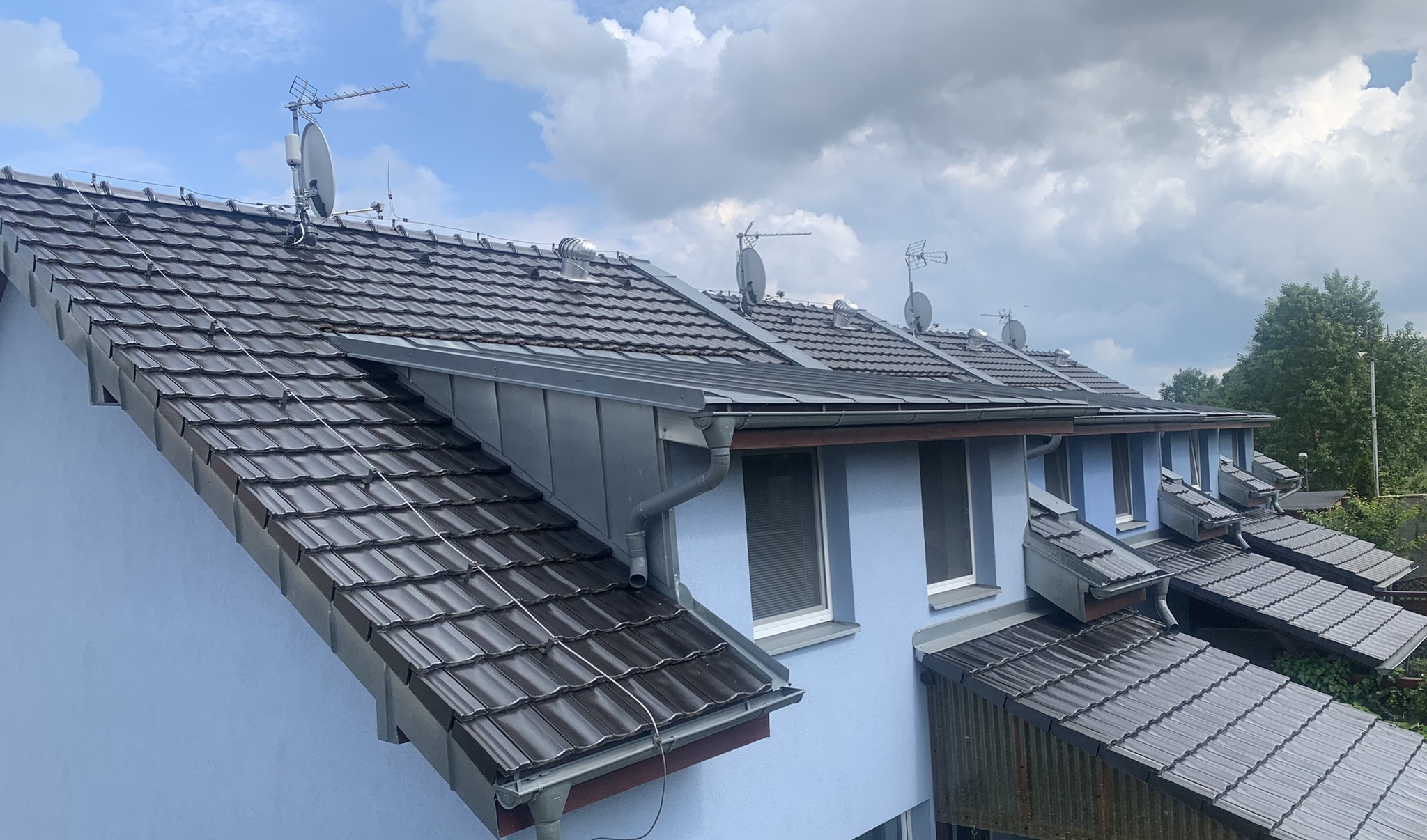

Ta vizualizace je v měřítku? Nezdá se mi, že by se do těch horních střech nacpal panel na výšku.
A stoprocentně nebude nikde dodržená vzdálenost od bleskosvodu.
Proč je nedáš na tu další nižší střechu? Ten chybějící panel na jedné vyšší střeše je předpokládám kvůli tomu točícímu se nesmyslu na té trubce.
Jinak více mppt ...
Jinak více mppt ...

Ano je to v měřírku. Nacpe se tam... tak tak. Od bleskosvodu bude dodržena vzdálenost 0,8m. Otázkou je, jestli je to dostatek. Ten chybějící panel je právě skrze bleskosvod.cipis píše:Ta vizualizace je v měřítku? Nezdá se mi, že by se do těch horních střech nacpal panel na výšku.
Jinak více mppt ...
Tak teď jsem se do toho ještě víc zamotaljova píše:Ono hodně bude záležet, jaký plánuješ regulátor a kolik budeš mít na něj zapojených panelů. Ve tvém případě bych ještě jeden panel přidal a na každé polovině střechy bych zapojil 4 stringy po 3 panelech (2x3 ležatých zapojit s těmi 2x3 stojatými).
4 stringy na každé polovině? Tzn. 8 celkově? Čemu to pomůže? Ještě více to maximalizuje výkon?
Ok, jdu si pořádně nastudovat MPPTglottis píše:Kdyz udelas 4 stringy na 4 mppt, rozhodne nic nezkazis. Naopak. Maximalizujes vynos. Jen budes muset koupit 4 mppt a musis na ne mit misto. Pokud te to netrapi, udelej to.gerix píše:Nevím jestli jsem správně vysvětlil dotaz. Řekněme, že máme tuto situaci:
Ja mam treba 5 stringu, dva vychod, dva zapad, jeden jih a vse na jeden mppt. A taky to funguje. Kdyz bych mel 3 mppt bylo by to lepsi ale o kolik % prichazim nevimA nejsem si jisty, jestli mi nekdo dokaze rict cislo
Az pridam panely, asi mppt pridam a pak to cele prezapojim jinak ale ted mi to staci.

Máš to na dotace, že se bojíš těch 10kWp?
No jde o to, že když to zapojíš po těch 3 panelech, co jsou vedle sebe, tak budeš eliminovat ten rozdílný sklon panelů na jedné polovině střechy. Stejně se bude chovat 6+6 panelů. Jde pak o to, na jaké napětí bude ten regulátor.

10200 Wp neřeš ... Jednak to mají zvedat na 30kWp a druhak s plusovou tolerancí panelů bys musel dát o dva méně a ne jen o jeden.

Tak daleko zatím nejsem, jestli dotace nebo ne. Zatím vůbec přemýšlím nad konceptem a jestli se do toho částečně pustit sám s kamarádem (je elektrikář a má vyhlášku 50). Nebo poptat firmy na klíč.jova píše:Máš to na dotace, že se bojíš těch 10kWp?
Rád bych prodávál přetoky a pokud to chápu správně, tak k tomu potřebuji projekt, revizi a max 10 kWp.
Ještě tedy otázka ohledně hromosvodu. Je vzdálenost 0,8 m dostatečná?

Ja bych se vyjadril k tomu hromosvodu a to v tom smyslu, ze vzdalenost nedodrzis ani omylem.
425Wp panel ma vysku min 1909mm a tobe tam zbude resp nezbude zadne misto, ktere bude od hromosvodu min 50cm.
A proc? Protoze i ta plechova strecha je hromosvod.
Na to te mel ten kamarad co ma vyhlasku 50 upozornit hned. To vidi kazdy pouhym okem.
Zbyva ti jedine a to prizemnit to na hromosvod, ale to nedodrzis normu.

Pro gerix.
Jsem o pár kroků před tebou a proto mohu sdělit svůj názor, že tímto postupem se dostáváš do určité pasti. Začít od panelů je špatně.
1. si musíš předem vybrat směr jako zvolit ostrov, poostrov, s distributorem ....
2. nejprve si zvol systém, kterým budeš doma z fv panelů DC napětí upravovat do podoby 230V pure sine, .... takže jestli budeš volit cestu regulátoru dobíjení - aku - invertor nebo nějaký hybridní střídač s nabíječkou, ongridový střídač, ....
3. z datasheetů tebou zvolených komponentů si zjisti maximální min / max hodnoty vstupního Voc, Isc, hodnotu V pro startování systému, .... a další důležitý info. Taky nezapomeň že Voc je uváděno pro teplotu 25st a doporučuje se přičíst ještě 15% pro naprosto ideální podmínky.
Hodnoty Voc a Isc pro vstupy do "invertorů / měničů / střídačů / regukátorů" jsou velmi rozdílný. Můžeš mít požadavek max 90V nebo 1000V, opravdu rozdíly obrovské
U hodnoty Isc to tak zásadní nebývá, ale třeba populární Axpert má u něčeho max vstupní Isc 18A a tak se asi stane, že bys nemohl dávat panely do paralelního zapojení .... což zas přináší nevýhody při akceptování vzorečku P = U x I
4. Reálně si zaměř střechu, jak máš daleko krokve, výšku a přesahy tašek, ...... abys měl podklady pro návr kotvení podle rozměrů panelů
5. Teprve potom, co si vybereš komponenty, vše si řádně opakovaně propočítáš a ideálně konzultuješ s někým, kdo tomu rozumí, si začneš vybírat panely. Stringy budeš muset rešit pro hodnoty vstupů do mppt ... v závislosti na rozměrech střechy.
Doufám, že jsem to popsal srozumitelně. Nebo si spočítel hodnoty tvých stringů po 6 panelech v různých kombinací serio/paralelního zapojení a potom pro ně hledej vhodné zařízení.
Proč bych nedělal 4 stringy (2 na východní a 2 na západní straně)? Jsou potřeba buď 4 mpptněco nebo 2 mpptněco se dvěma vstupy. Celé to bude mít vyšší vnitřní spotřebu, možná i hluk, finanční náročnost ....
Stringování po 6 panelech výrazně omezí možný výběr mpptněčeho
Jinak bych rozdíly ve sklonu střechy neřešil pro lepší část roku, ale pro tu zamračenou. Nypříklad bych zvážil udělat na západní straně střechy konstrukci takovou (je potřeba vytvořit vlastní iniciativu, protože to nikdo jiný neudělá), která nasměruje panely ne jihozápad. V hezkých letních dnech bude rozdíl neznatelný, ale v zimě bude výroba o dost vyšší.
Přeju hodně zdaru při plánování a realizaci.

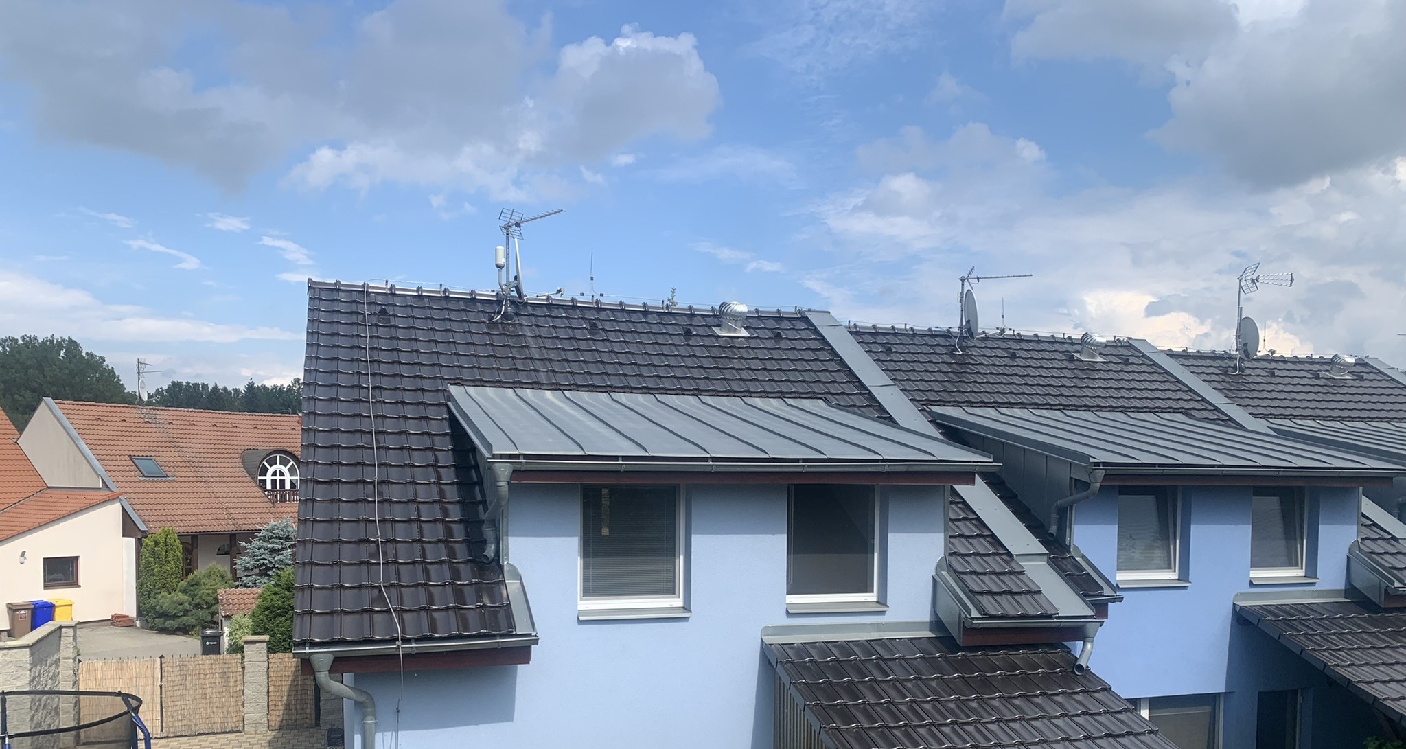

Jsi si jistý? na fotce není vidět spojení střechy s hromosvodemladik píše:...Protoze i ta plechova strecha je hromosvod.
Novostavba, revizi na hromosvod určitě má, tak bych to neřešil.
- gerix
- Příspěvky: 8
- Registrován: pát srp 19, 2022 7:58 pm
Re: Rozložení panelů
Omlouvám se, nevěděl jsem, že je FVE komunita rozdělena na dva tábory. Přiznám se bez mučení, podmínky jsem při registraci nečetl.PetrDubi píše:No hlavně pokud by jsi rád prodával přetoky, tak jsi na špatném fóru - tohle se řeší na Solarforum.
Tady jsi při registraci odsouhlasil, že nebudeš elektřinu prodávat!
Díky za věcné info. Zkusím sehnat ještě někoho s toutu kvalifikací.cipis píše:Jj spatne forum a ve finale i spatny kamarad, resp. dobry kamarad se spatnou kvalifikaci. Potreba je monter FV systemu, obyc. 50 je akorat tak na privod a odvod 230V.
425W panel má rozměr 1812mm x 1046 mm. např. tento:ladik píše:Ja bych se vyjadril k tomu hromosvodu a to v tom smyslu, ze vzdalenost nedodrzis ani omylem.
https://www.sonepar.cz/fotovoltaicky-pa ... r-max3-425
Vzdálenost od hromosvodu bude dodržena pokud nebudu uvažovat plechovou střechu jako hromosvod. (fyzicky měřeno)(a pokud je dostatečná vzdálenost 80cm)
Pokud budeme uvažovat plechovou střechu jako hromosvod, nedodžím normu a přizemním na hromosvod. Co vše hrozí? Je to velký problém? Jak se postupuje v praxi, když má někdo celou střechu z plechu?

Děkuji za věcné info. V tématu FVE jsem poměrně nováček, takže zatím zjišťuji info kde se dá a dělám si všeobecný přehled o variantách.
Vzhledem k tomu, že v technické místnosti mám hromadu místa, tak jsem bral jako limitující jediný faktor a to střechu. Ta je poměrně malá a komplikovaná. Proto jsem právě začal od panelů.
Pokud bych například zjistil, že na plechovou střechu nemohu umístit panely a na taškovou střechu mohu dát jen panely o výkonu 2-4 kWp, tak bych zvolil ostrovní režim a vůbec bych neřešil možný prodej přebytků. Byl bych potom dle všeho na tomto fóru správně:-)
Pokud nebude problém s plechovou střechou a umístím tam 9,7 kWp, tak budu zvažovat prodej přebytků.
Od toho všeho se potom bude odvíjet výběr ostatních komponent.
