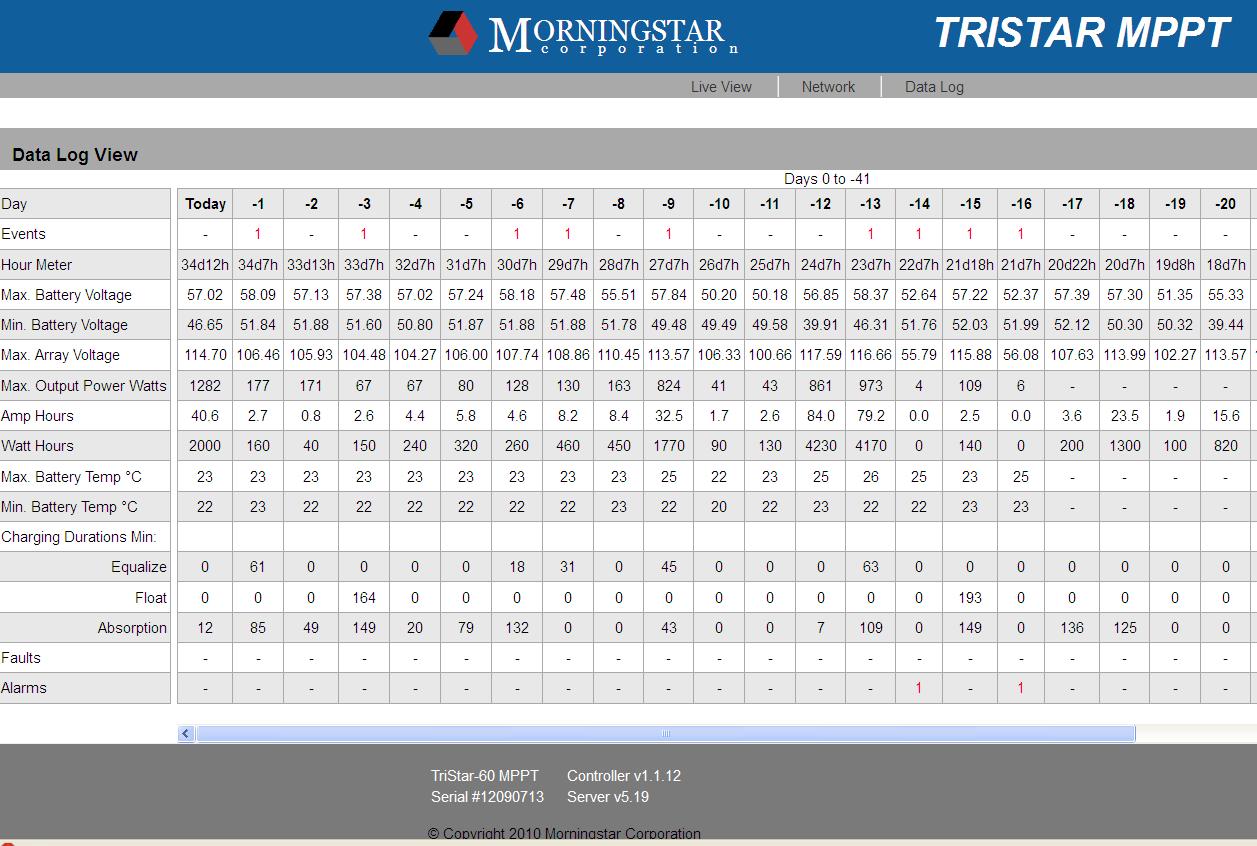

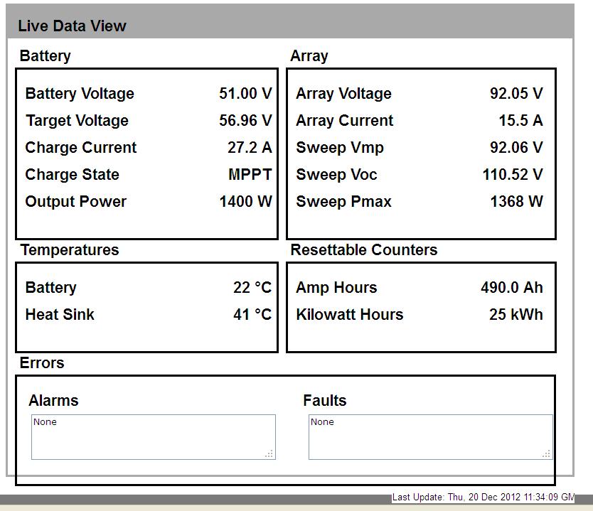

Také jste se setkali s tím, že údaje v Live view nesouhlasí s ůdaji v Data log? Například u mého kusu se zobrazuje v Live view maximální výstupní výkon 1400W a v logu pouze 1282W. Pokud provedu kontrolu externími přístroji, pak realitě odpovídá hodnota v logu. Výstupní hodnoty v Live view jsou poněkud přikrášleny a to jak výstupní výkon, tak i výstupní proud (například místo reálných 25,5A se zobrazuje 27,2A).

Myslím,že tím to nebude. Hodnoty v logu velmi přesně odpovídají nezávislému měření. V mém případě se odchylky pohybují do 2%, což je v rámci třídy přesnosti použitého měřicího přístroje (1,9% na daném rozsahu). A/D převodník v měniči má dle manuálu (udaná přesnost měření napětí baterie ) přesnost lepší než 0,1%. Nepředpokládám, že by byla použita různá čidla pro měření proudu do logu a do live view. Spíš mi to připadá jako marketingová manipulace a přikrášlení výstupních hodnot v rámci 10% tolerance. Nebo snad někomu ukazuje Tristar menší výkon, než je skutečně dodávaný? Automobilky to dělají podobně: tachometr ukazuje standardně o 10% více než je skutečná rychlost. U automobilů by se to dalo pochopit (bezpečnost) ale proč tak průhledně švindluje Tristar?

Hodnota v logu uvedená jako Max. Output Power Watts není ta samá jako Output Power v Live Data View. Ten Max.Output je spíš něco jako dnešní dlouhodobější maximum, né výkonová špička....
Krátkodobé denní maximum lze vyčíst z modbusu
na adrese 0x0046 - 71 Pout_max_daily Max. Power Out, daily
pak zjistím, že tam mám dnes zapsanou hodnotu 1203.22 wattu
a přitom na www logu tristaru je jen 1095 wattu
těch 1203 bych viděl jako maximum i v tom live view kdybych to online sledoval
čím nestabilnější počasí tím větší rozdíl těchto hodnot.
stejně tak třeba nepřibývají vyrobené watthodiny v logu po jednotkách, ale jen po desítkách

Já ten nesoulad vidím někde jinde. Součin napětí baterie a proudu baterie zobrazeného v live view dává v rámci nějakých drobných zaokrouhlovacích chyb výkon zobrazený v live view. Totéž platí pro logované hodnoty v PC prostřednictvím MSView. Potíž je v tom, že zaznamenané a zobrazované hodnoty proudu baterie jsou o cca 10% vyšší než ve skutečnosti. Maximální zaznamenaný výkon velmi přesně odpovídá maximu součinu napětí baterie a skutečné hodnotu proudu. U okamžitých monitorovaných hodnot proudu už se nelze vymlouvat na nějaké klouzavé průměry, dlouhodobější maxima, vlivy počasí a podobně, tyto hodnoty jsou prostě bezostyšně marketingově navýšeny. Už jsem tento problém jednou nadhodil https://forum.mypower.cz/viewtopic.php?f ... 340#p11413 ale vyznělo to jako že se pohybuji v malých výkonech a tím v přípustné toleranci. Tentokrát už jsou hodnoty v okolí 1400W, což je přibližně polovina výkonu pro hladinu 48V. Kde jinde by měl být datový výstup přesnější?

Vemte si k ruce jednoho krásného dne přesný ampérmetr a připojte jej mezi výstup Tristaru a baterii, zkonfrontujte zjištěnou hodnotu s Live view a logem a hned přijdete na to, kampak se těch 108W ztratilo.atom píše:...pak zjistím, že tam mám dnes zapsanou hodnotu 1203.22 wattu

Ale já ti tu přesnost nerozporuji, kdybych měl přesný ampérmetr tak bych si to přeměřil, ale prostě nemám, to co tu mám nestačí rozsahem, ani přesností.
Jen říkám, že ty dvě hodnoty znamenají každá něco jiného a mohou se lišit klidně o řád a né o jen blbejch 108W. Stačí aby bylo celý den zataženo (aktuální hodnoty cca 150W-200W) a pak třeba na 5minut vykouklo sluníčko (aktuální hodnoty vyskočí na 1000W-1200W) a zase zaleze, a už ten den nevyleze. V liveview uvidím v ten moment 1203W v datalogu bude zaznamenáno jako denní maximum 250W a z modubusu si můžu vyčíst denní maximum zase těch 1203W.
A co je tedy správně ?
250w protože tolik prokazatelně určitě bylo ?
1203w ?, protože tolik mohlo být, jestliže by v ten moment byly hodnoty U a I správně změřeny a vynásobeny ?
1111w ?, protože si tristar trochu přilepšuje/zaokrouhluje/o nějaké procento lže ??

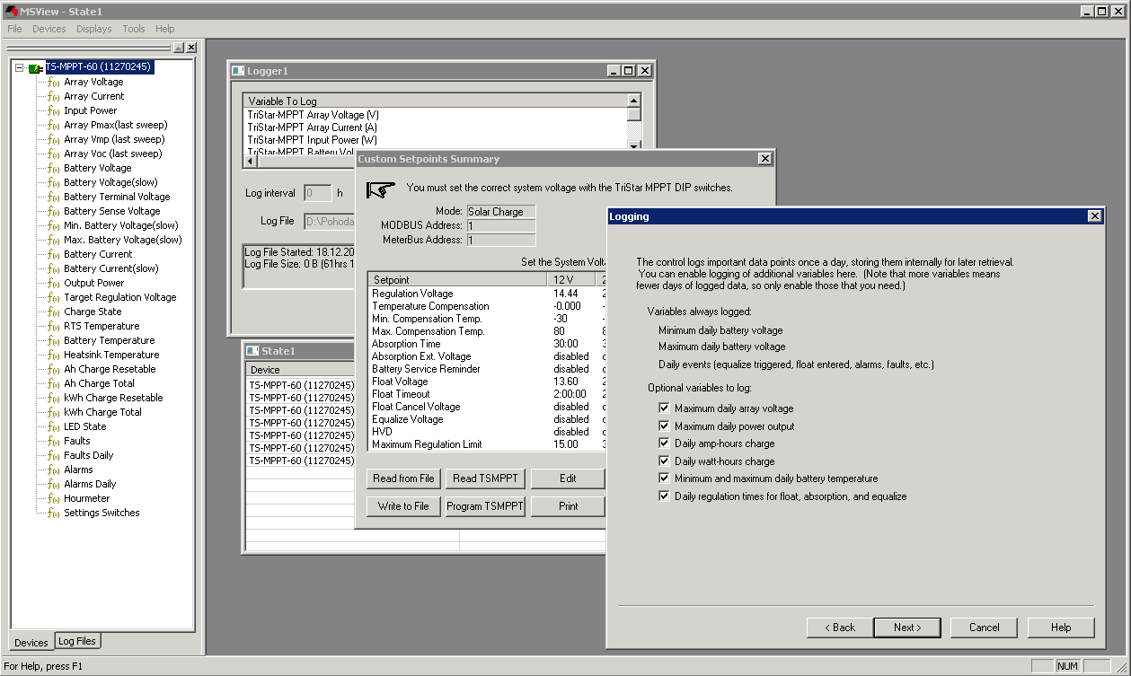

trošku zneužiji toto vlákno a zeptam se zda nevíte proč se mi v data logu nezobrazuji hodnoty teploty baterie min i max a zmiňovaný max power ouputs wats , samozřejmě v live data to ukazuje, nevíte kde by mohl být zakopaný pes? mam tam místo hodnot jen pomlčky, díky Pavel
- atom
- Příspěvky: 438
- Registrován: sob čer 02, 2012 8:22 pm
- Reputace:8
- Bydliště: 580m n.m. na Vysočině
Re: Nesoulad Live view a Data log
musíš si to nastavit v MSView, defaultně se loguje jen základ jako voltáže baterky.
zaškrtej si tahkhle všechny záložky, při nastavování vlastních hodnot, a naprogramuj (ulož) do tristaru.

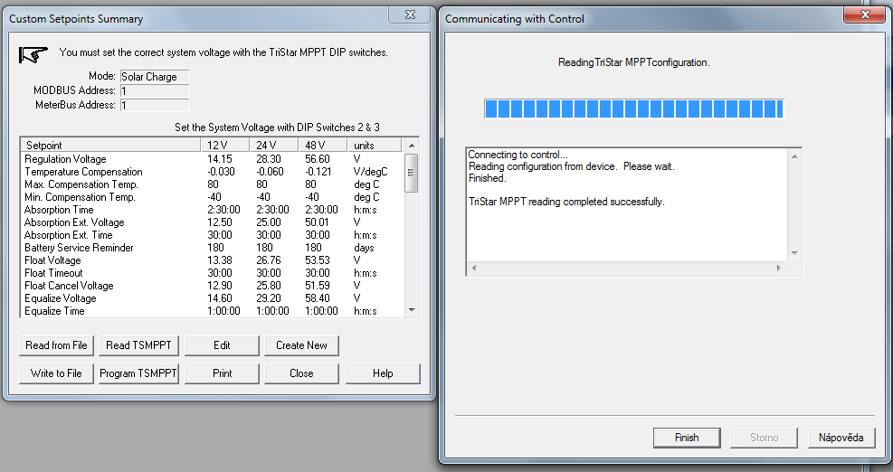

díky atome, tento program sem vubec neměl a divil sem se co vy v tom a kde nastavujete, tak sem ho stahnul, nainstaloval, kupodivu i připojil (sem trochu lama
) a i našel kde si to zaklikal (díky za obrázek) ale při pokusu o naprogramování mi to opětovně pada, nevim jestli se to nemusí dělat přes seriovou linku? díky Pavel
- atom
- Příspěvky: 438
- Reputace:8

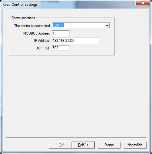

Nemusí se to dělat přes serial linku zbytečné, ale ethernet nastavování bývá omezené, kvůli bezpečnosti, aby ti to nezměnil někdo schválně přes internet třeba
Musíš mít povolené programování, tedy přepnutý DIP switch č.8 na ON, to bude asi hlavní problém, protože funkční spojení jak vidím máš (zelená ikonka vlevo v rohu u TS.MPPT-60)
Objeví se tam pak tabulka s nastavení IP adresy tristáru, portu (obvykle 502) a modbus adresy (obvykle 1)
Jinak pak postup je Tools -> Tristar MPPT Setup Wizard -> OK -> OK -> pak dáš Read TSMPPT -> Next -> Finish -> pak upravíš v edit a dáš Program TSMPPT
