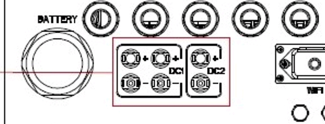

Mám dotaz ohledně zapojení 20ks 500Wp panelů pro střídač Deye 10kW. Má 2x MPPT a DC1 a DC2.
Viz foto: Napětí Voc je 54.2V na panel, chci 20ks panelů 500Wp.

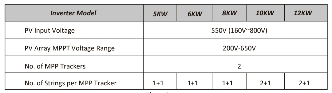

Dle výrobce střídače Deye já mám zapojit 10 a 10 do série dva stringy a zapojit do DC1 a DC2. To je na string 542V.
Mám opravdu brát údaj střídače že umí na každý vstup DC takové napětí ? Případně bylo by lepší nějaké jiné zapojení panelů a proč ?
Díky
Díky

Ano, zapojení výrobce je správné. Jiné zapojení ani není snad možné.
