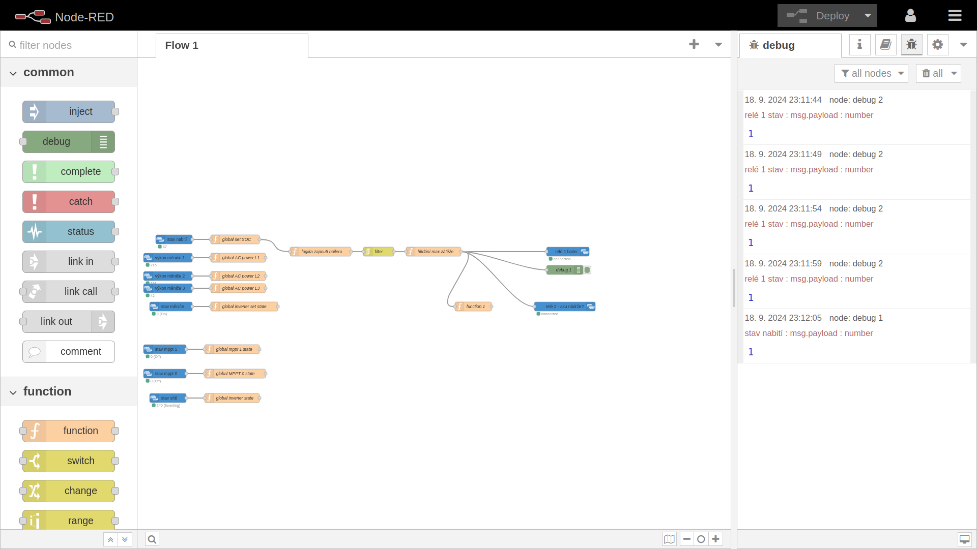

Možná bych to zkusil trochu jinak, já si data vyčítám do HA (home asistant) přes modbus over IP, tam máš mnohem víc možností co s tím potom provedeš (sepneš boiler, zapneš klimatizaci... , to arduino je taková jednoúčelová věc., tj musíš to pořád přeprogramovávat, když chceš něco změnit. Za rok zapomeneš, jak jsi to vlastně udělal... Další možnost je udělat vytěžování přímo v Cerbo GX, v NODE RED. To je nejjednodušší, prostě sepneš relé na cerbu podle SOC případně podle výkonu z panelů, a nebo podle čeho chceš, můžeš si připojit i nějaký ovládací tlačítka, všechno uvidíš i přes VRM z internetu. A nepotřebuješ žádnej další HW ani SW třetích stran.
Ještě k těm hodnotám SOC: zapínat vytěžování na 96% SOC je pouzdě. Mám 80% a už i to mi přijde pozdě. A to z prostého důvodu. Co pozoruju, tak už od cca 70% SOC jsou LiFePO4 na maximálním napětí a začíná klesat nabíjecí proud, tím pádem roste napětí na panelech a nevyužívá se všechen výkon.
Hlídání výkonu po fázích mám v Nodered taky, všechno máš k dipozici, klidně ti to postnu, i když to mám napsaný hodně neuměle, moc mi ten nodered nepřirostl k srdci. Hlavně je tam proti arduinu mnohem jednodušší ladění, všude vidíš, co se děje... Tady je ukázka rozpracovanýho flow pro spínání boileru a a ohřevuz akunádrže, zatím to není komplet, a to je další výhoda, zprovozníš to klidně po částech. Momentálně pro připojení ovládání boileru stačí dotáhnout drát ke stykači a ověřit, že to chodí jak má.

S arduinem mám již pár projektů hotových, programování arduina trochu znám, NodeRed bych se musel učit. Myšlenka je taková, že bych z Cerba četl data a zpracoval v arduinu, protože toho mám víc k řízení. 3x přepínač sítí pro tři větve a u každé měření proudu, podle naměřeného proudu a zatížení měničů budu přepínat mezi FVE a distribucí, 2x bojler u obou plynulá regulace výkonu těles a měření teploty, spínání ventilátoru rozvaděče. K bojlerům vedou přívody cca 25m, proto tam bude slave na komunikaci RS485 (teplota, ssr-ka, a kdo ví, čím si to budu ještě komplikovat).Ale největší starosti mi dělá čtení dat z Cerba.... neznám to. Od kódu, který jsem zmiňoval, jsem si sliboval hotové čtení dat. Za každou radu budu rád.kodl69 píše: stř zář 18, 2024 11:07 pmMožná bych to zkusil trochu jinak, já si data vyčítám do HA (home asistant) přes modbus over IP, tam máš mnohem víc možností co s tím potom provedeš (sepneš boiler, zapneš klimatizaci... , to arduino je taková jednoúčelová věc., tj musíš to pořád přeprogramovávat, když chceš něco změnit. Za rok zapomeneš, jak jsi to vlastně udělal... Další možnost je udělat vytěžování přímo v Cerbo GX, v NODE RED. To je nejjednodušší, prostě sepneš relé na cerbu podle SOC případně podle výkonu z panelů, a nebo podle čeho chceš, můžeš si připojit i nějaký ovládací tlačítka, všechno uvidíš i přes VRM z internetu. A nepotřebuješ žádnej další HW ani SW třetích stran.
Hlídání výkonu po fázích mám v Nodered taky, všechno máš k dipozici, klidně ti to postnu, i když to mám napsaný hodně neuměle, moc mi ten nodered nepřirostl k srdci. Hlavně je tam proti arduinu mnohem jednodušší ladění, všude vidíš, co se děje... Tady je ukázka rozpracovanýho flow pro spínání boileru a a ohřevuz akunádrže, zatím to není komplet, a to je další výhoda, zprovozníš to klidně po částech. Momentálně pro připojení ovládání boileru stačí dotáhnout drát ke stykači a ověřit, že to chodí jak má. Snímek obrazovky pořízený 2024-09-18 23-12-33.png

S arduinem jsem taky ledacos dělal, ale postupem času jsem od toho upustil. 1.) Programování není můj koníček. Proč bych od toho odradil - po nějakým čase si vzpomeneš, že změníš nějakej parametr. Obvykle je máš "natvrdo" v programu, a ne přes nějaký rozhraní nastavitelný. A když už jo, tak je to celkem dost práce a najednou jsi na limitu hw (pamět a td) Někde založíš zdroják, nová verze IDE s tím bude nekompaktibilní, nebo ti bude chybět nějaká knihovna... Tohle mě jaksi přestalo bavit.
Node red je volná věc, která dosáhne dál, než si dokážeš představit. A pokud to má být "složitý" tak data vyčítat přes modbus (nebo to mqtt, jak je libo) do HA nebo jiné domácí automatizace (Loxone?). Zase, neupínal bych se na uzavřenej systém, se kterým si poradíš jenom ty a nikdo jinej a už teď máš limity, který nepřekročíš... Co když budeš chtít predikci počasí? Co když budeš chtít řídit tepelný čerpadlo/ klimatizaci? A na ovládání třeba rolet si pořídíš jinej systém, kterej s tímhle nemá nic společnýho?
Tři přepínače sítí? proč jako? já kdysi dal jeden automatickej a jeden manuální, a na ten manuální jsem už dlouho nesahal, navíc kdybych to od začátku stavěl na Victronu, tak nemám ani ten jeden přepínač sítí, ale nechám to na multiplusu, další složitosti nejsou potřeba. Zkus to vzít jako zkušenost někoho, kdo provozuje poloostrov už skoro 10 let. Porstě když měnič jede, má krmit všechno, co dokáže, a nebo má být vypnutej, i ten Multiplus má vlastní spotřebu...
P.S: a máš zapnutý mqtt na lan "text"? předpokládám, že SSL arduino nezvládne. Ale asi bys spíš měl kontaktovat tvůrce kódu.
- toho42
- Příspěvky: 4
- Registrován: pon kvě 22, 2023 9:36 am
Re: victron cerbo gx + arduino +3f bojler
Tak jsi mě nahlodal
a již se seznamuji s Node-Red. Tak jestli by jsi měl, prosím tě, nějaké rady do začátku? Beru vše. Moc děkuji.
