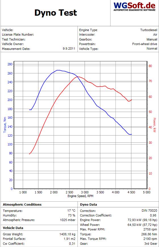

Výkon motoru auta si můžete zhruba zkontrolovat. Zanedbáme-li tření a odpor vzduchu a změnu výkonu s otáčkami motoru (sice dost hrubé zanedbání, ale na řádovou chybu to není), můžete výkon na kolech vypočítat ze známé hmotnosti vozu a zrychlení z 0 na 100km/h. Pokud chcete jít do detailů, je nutno zpřesnit výpočet započtením odporu vzduchu, valivého tření kol, ztrát převodovky, momentové charakteristiky,.... viz http://www.zavolantem.cz/clanky/jizdni- ... -proti-nam
Při troše snahy lze i v amatérských podmínkách relativně přesně ověřit výkonovou i momentovou charakteristiku motoru.
