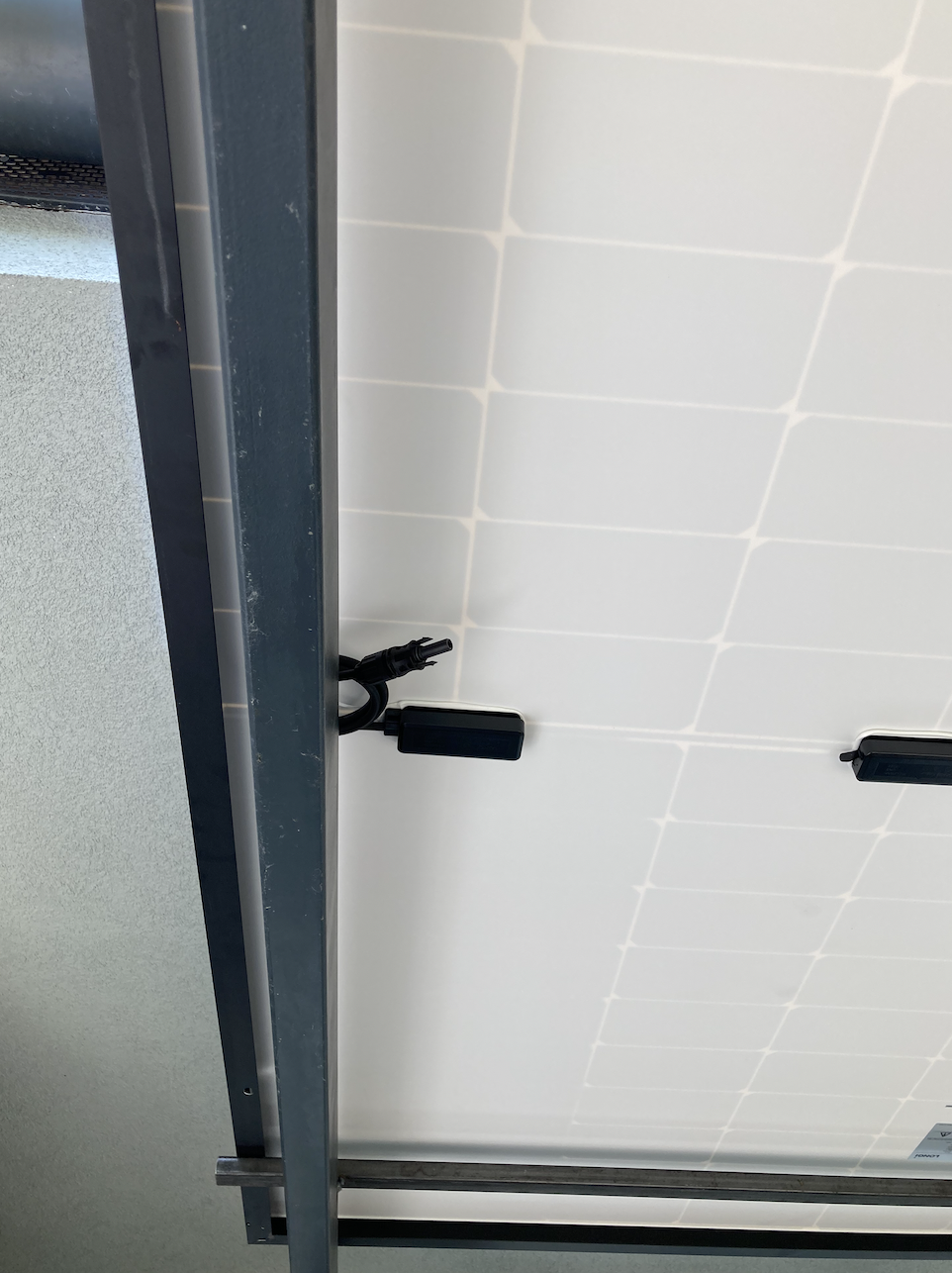

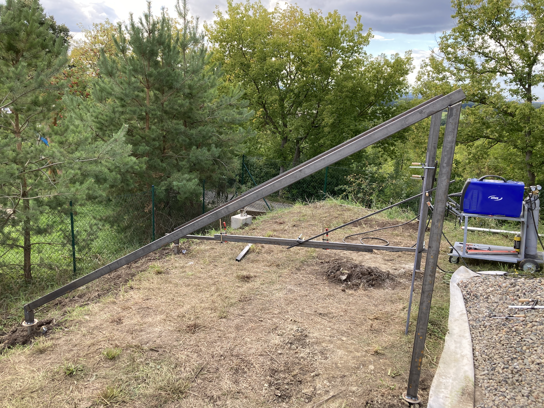

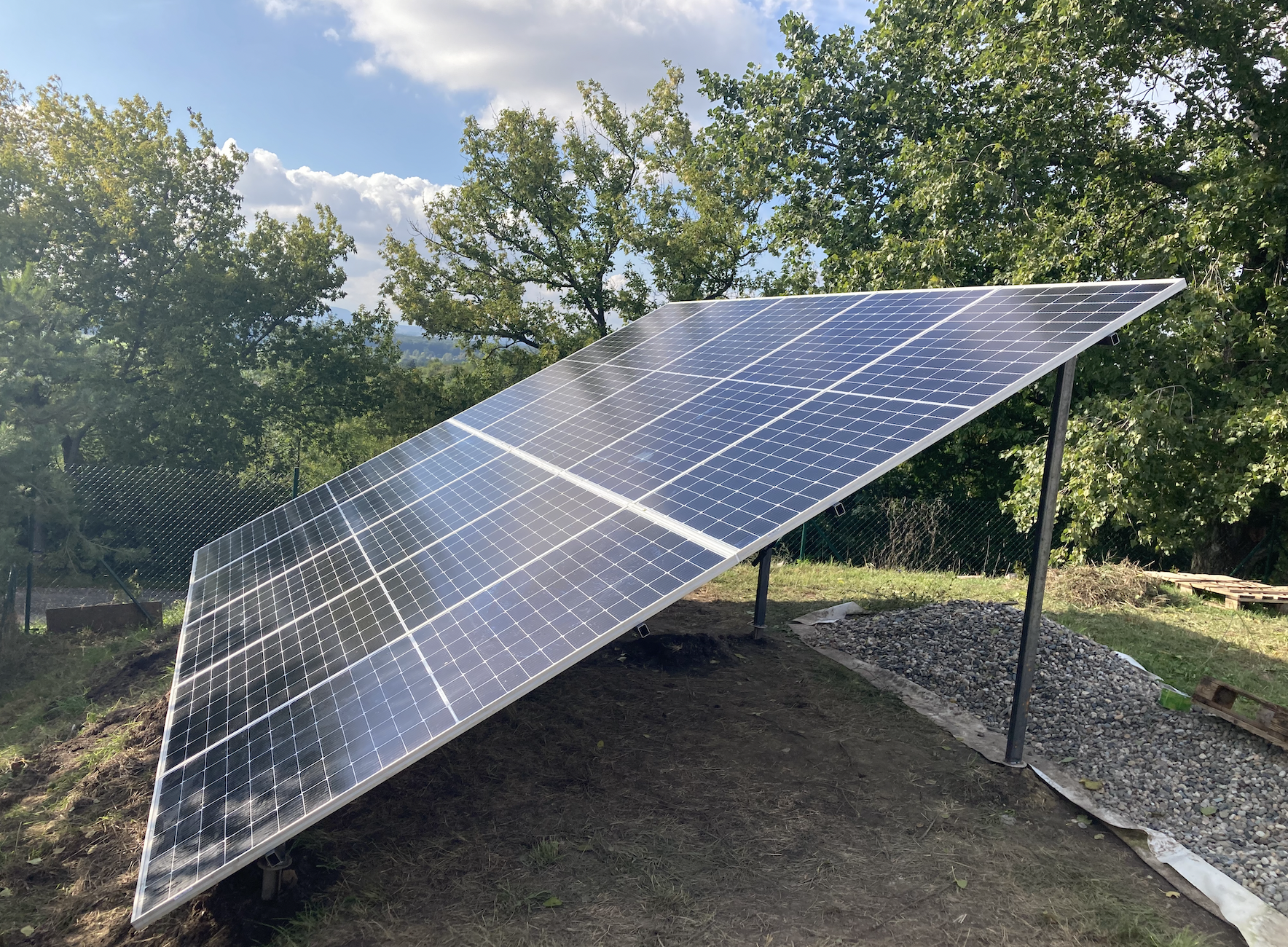

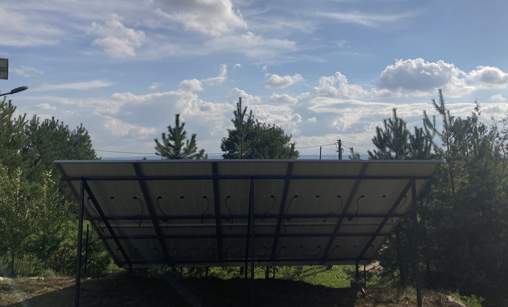

- 10ks Canadian Solar 450Wp na samostatne zelezne konstrukci 15m do rodinneho domu (konstrukce vysky cca. 1,5m nad terenem, ve svahu, azimut 200st, elevace 25st, betonove zakladove patky)

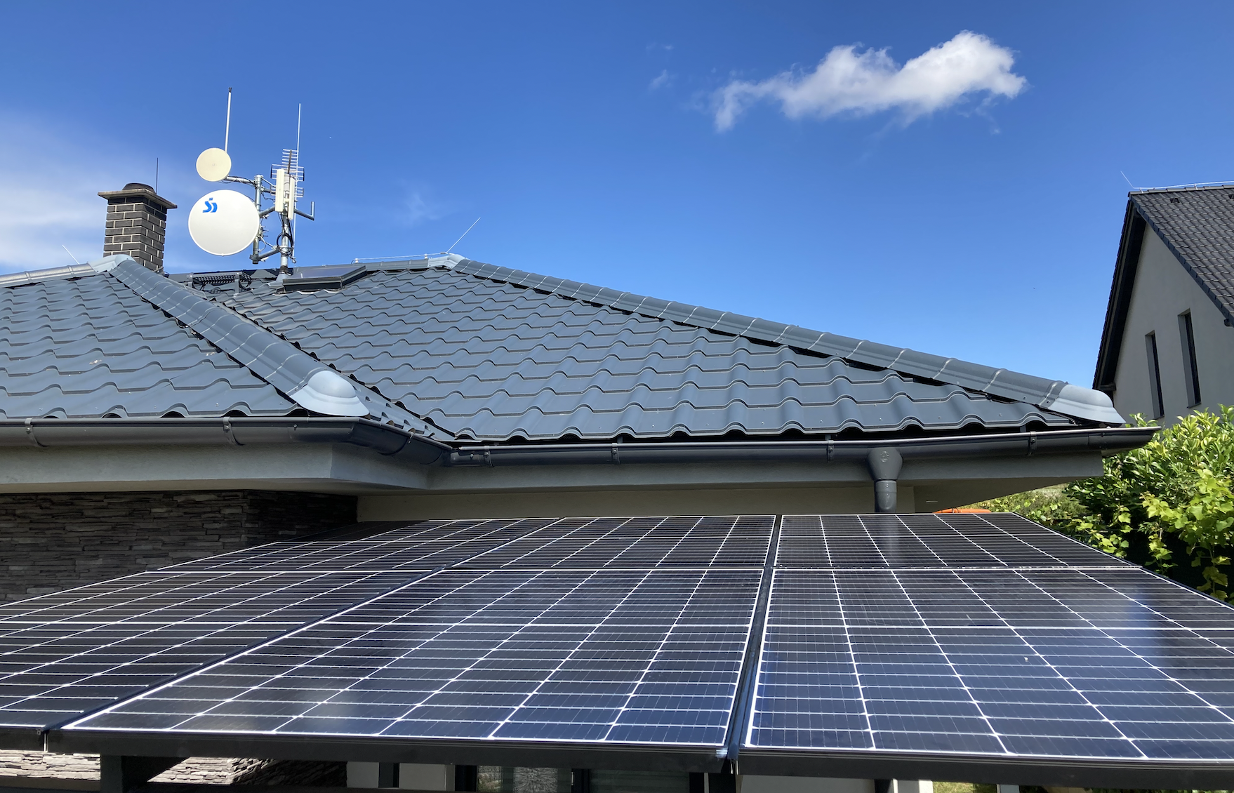

- 6ks Longi 375 Wp na zelezne konstrukci pergoly primo u domu

5) Zelezna konstrukce pergoly u domu nedodrzuje odstup 60cm od hromosvodu domu, tedy ji propojim s zakladovym zemnicem RD - je to OK?
6) Zelezna konstrukce "ve snahu" 15m do domu je nizka (vedle asi 10m je 20m vysoky strom olse) a ma 6ks betonovych patek do nezamrzne hloubky - staci toto pro uzemneni a nebo je treba jeste pridat zemnici pasek v nezamrzne hloubce ci zemnici tyce?

- 10ks Canadian Solar 450Wp bude mit 5ks + 5ks panelu jako samostatne stringy napojeno co dvou vstupu Victron SmartSolar MPPT RS 450/100-Tr. Tedy pri 36V bude nabijeci proud kolem 125A, ale to jen za uplne optimalnich podminek a tedy prakticky nikdy. 200A varianta regulatoru za vic jak 60t nedava smysl.
- 6ks Longi 375 Wp bude zapojeno jako 3ks v serii (tedy max kolem 150V) a dve tyhle serie paralelne, takze az 23A. Nakonec sem objednal Victron SmartSolar 250 / 100-Tr VE.Can (na KVelektro ho maji jen o 3t drazsi a hlavne tam mam 10% slevu na nakup pres kupon z tipli.cz) a tedy pro 36V baterky je to asi 62A, tedy v cajku i pro rozsirovani pripadne.
- ad zastineni: na pergole nehrozi zadne; na konstrukci na konci zahrady hrozi, ale to halfcut bude muset nejak pobrat a pokud by to bylo extra problem, tak domluvim na obci, ze ty spatne zasazene borovice pouzije na paleni carodejnic a ja tam zaplatim vysadbu jilmu ci habru a bude (aby to bylo nizke).

Stavba se pohnula dal - panely jsou namontovane, baterky objednane, vetsina HW je uz doma.
Rad bych slysel nazor na nasledujici zmeny, respektive celkovou koncepci (do byste videli jako problem ci udelali jinak atp), dekuju:
- 10x450Wp CanadianSolar je na konstrukci v zahrade v azimutu 200st a elevaci 32st
- od elektroniky 40m - kabel bude 4x6mm2 CYKY v KOPOFLEX chranicce (k tomu do vykopu optiku pro pripadnou kameru na konstrukci solaru atp, ale puvodne uvazovanou druhou CYKY nepridam - problemy/nutnost prepetovek to posouva do roviny "nesmyslna"))
- do zeme 4ks zemnicich tyci - propojene nerez dratem ke konstrukci zelezne na kterou jsou nasroubovane panely - k tomuto i pripojim zdejsi prepetovku typu 1
- na boku konstrukce v rozvodnici bude i pod zamkem pojistkovy odpojovac, takze v pripade nutnosti bude jak panely odpojit u zdroje
- puvodne byl plan zapojit do stringu 5 panelu a mit tedy dva stringy zapojene do Victron RS450/100 coz odpovida moznostem regulatoru celkem perfektne; nova varianta je zapojit 10 panelu do stringu a mit tak vyssi napeti per tracker a tedy vlastne "prepanelovano" pro neoptimalni podminky; druhej tracker bych vyuzil pro budouci panely na zastreseni stani pro auto
- 6x375Wp Longi je na konstrukci pergoly v azimutu 200st a elevaci 8st
- od elektroniky 10m - kabel bude 4x6mm2 CYKY v KOPOFLEX chranicce
- uzemneni pomoci vyvodu puvodne pro hromosvod RD - propojene nerez dratem ke konstrukci zelezne na kterou jsou nasroubovane panely - panely jsou eloxovane, takze kazdy jeste dostane extra propojeni pres svorku ci sroubek primo do materialu - panely jsou blizko okapoveho zlabu, ktery je propojen s hromosvodem; sem bude napojena bleskojistka zdejsi typu 1
- jelikoz zhruba 1/5 az 1/3 sesteho panelu prakticky porad zastinuje presah strechy tak premyslim, zda panel degradovat na kus zastreseni a do stringu tedy dat jen 5ks a nebo tento sestry vytahnout extra do rozvadece elektrarny a mit na nem malinky MPPT pro nouzove dobijeni baterek/whatever - vykon by se z nej bral opatrne a netahnul by k zemi zbytek stringu

To stringování přeci musíte udělat podle napětí regulátoru,který pracuje v určité oblasti a má své maximum V ,následně překročením zhoří.40m tahaných 6mm2 je dle mě pitomost,tam bude velká ztráta.Ten panel pod střechou určitě nedávejte do stringu a i ty okolo stínů bude potřeba rozumně pořešit.Ty borovice jedině setnout,pokud jsou Vaše.

Pri výpočte treba brať do úvahy zimné Voc nie Vmpp!
Tie 450Wp panely majú Voc okolo 48V, čiže v zime hodne cez 50V. 10S1P by som rozhodne na 450/100 nezapájal. Na ten regulátor by som viac ako 8ks na jeden string nedával a aj to už je troška na hrane.
Riešenie:
Ako správny solárnik, treba ešte 4 panely dokúpiť a spraviť 7S2P
Riešenie:

Propocital sem to znovu, vcetne Victron MPPT kalkulacky a mel sem to blbe - vlastne presne jak pise Diablo1st.
... nevim kde sem prisel k takovym nesmyslum co sem psal vyse ...
Takze soucasny plan je:
- 5S1P = 1. string pro Victron RS450/100
- 5S1P = 2. string pro Victron RS450/100
= kapacita RS450/100 je naplno vyuzita tj. teoreticky to muze dobijet 100A, takze ano, jak pise Diablo1st (a i tak sem to vzdy uvazoval), mohu tam pridat 4ks panelu - a tim to lehce prepanelovat, v idealnim pripade to da az 145A, ale to si regulator poresi - v realnu to bude spis lehce nad 100A, vyjma absolutnich spicek.
- 5S1P = jeden samostatny string pro SmartSolar 250/100 = teoreticky maximum 45A, takze je taky misto na rozsirovani.
- pro FV zastreseni stani pro auto koupim nektery SmarSolar VE.Can tak, abych je bud prohodil s tim pro pergolu ci proste dle potreby/situace.

Rychla otazka - kdyz jsou panely uchyceny nerez sroubky pres beznou podlozku k jackel profilum co jsou privareny k ocelove konstrukci co je uzemnenim, tak je treba jeste panely propojovat k pripojeni na uzemneni extra? Treba M6 ockem a CYA16?
