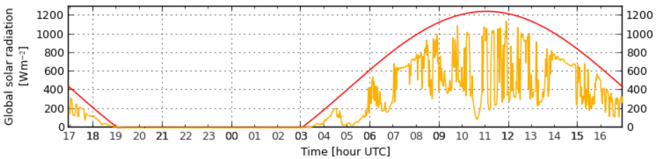

Pár dní zpět jsem natočil chování mppt grid-tie měniče SunnyBoy1200, 5s panely 280W, na videu je napětí a proud z panelů. Čas na hodinkách sedí, datum ne. Přikládám graf radiace ze stanice Praha-Libuš (https://www.chmi.cz/aktualni-situace/ak ... raha-libus) - je asi 50km daleko (pozor, čas je v UTC). Je dobře vidět, že rozsah hledání bodu s maximálním výkonem kolísá jen v rozsahu 6-7V při napětí 150V, pokud je sluneční záření neměnné. Měnič mění každé dvě vteřiny odebíraný proud, pokud se výkon zvětší, je další změna stejným směrem, pokud zmenší, je další změna opačným směrem. I během přechodu mraku neklesne napětí pod 140V a nestoupne nad 160V - je zajímavé, že se mppt nedá zmást a neopustí rozsah napětí, kde je podle něj optimum. Srovnání s chováním jiného mppt: (DanoP) - https://forum.mypower.cz/viewtopic.php?p=150891#p150891 , tam je napěťový rozsah podstatně širší.
