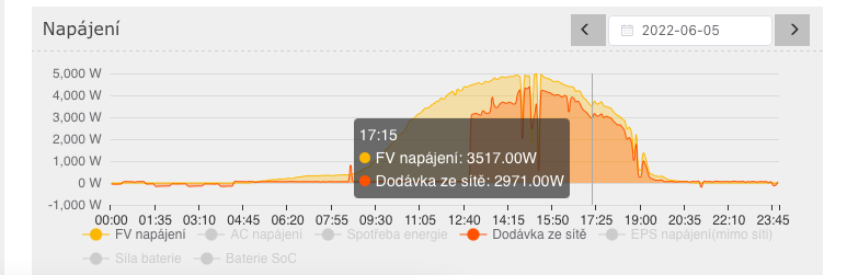

Ahoj a zdravím vás,
vedeli by ste mi prosím poradiť s nasledovným problémom? Máme nainštalovanú hybridnú FVE, výkon 5,4 kWp, 3f menič Solax X3 a batériovým úložiskom Solax 11,6 kWh.
Problém je nasledovný - elektrický bojler máme zapojený mimo menič Solax preto, aby nebol ohrievaný z bateriek. Za meničom je pripojený Watrouter, ktorý detekuje pretoky do siete ktoré by mal posielať do jednoduchého bojleru Dražice Okce 160 1f, ktorý by mal mať príkon 2,2kW. Problém však je, že aj keď FVE vyrába dostatok energie počas dňa, spotreba v domácnosti je pokrytá, baterky nabité a pretoky do siete sú povedzme 3kW, tak Watrouter posiela do bojleru len 1kW (sledované v aplikácii Watrouter po pripojení cez USB). V momente, keď je Watrouter mimo časový plán nahrievania z pretokov FVE a dohrieva bojler zo siete, príkon je v aplikácii meraný = 2,2 kW.

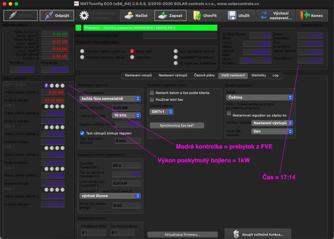

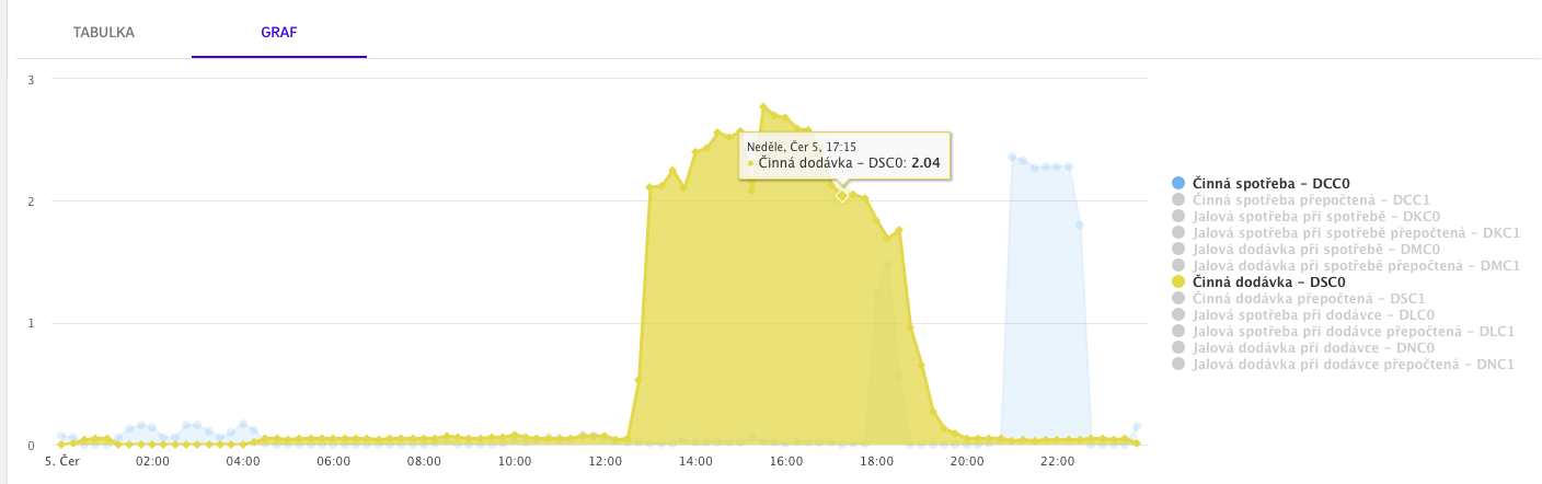

Príklad z 5.6.2022 čas 17:15:
Z EGD portálu vidíte reálne, koľko sme v čase 17:15 dodávali do siete = 2040W.
Zo SolaxCloud vidíme reálnu výrobu v 17:15. Solax si myslí, že dodáva do siete 2971W. Ale vieme, že sú to pretoky ktoré by mal detekovať Wattrouter a poslať do bojleru.
V tom čase som mal pripojený notebook k Wattroutru aby som videl hodnoty, ktoré WR meria. Sledoval som práve výkon ktorý je dodávaný do bojleru a hodnota sa pohybovala vždy max. do 1kW. Na screenshote vidíte 0,95 kW. (rýchla súčtová kontrola sedí, FVE dodáva 2,9kW mínus 0,9kW z Wattrouteru do bojleru = 2,0kW reálne dodaných do siete podľa EGD portálu).
Otázka teda je, prečo Wattrouter neposiela do bojleru viac ako 1kW? Potom je ohrev bojleru pomalý a počas dňa sa nestihne z pretokov nahriať aj keď je naozaj slnečno. Resp. stihne sa nahriať ale s príkonom 1kW to trvá 2x tak dlho ako ohrev zo siete, kde je príkon 2,2kW.
Ďakujem za akýkoľvek postreh.

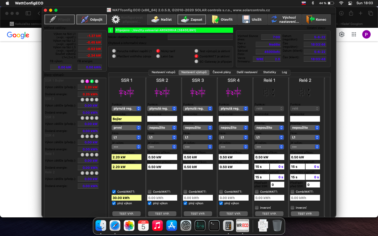

Jaké máš nastavení výstupů u wattrouteru? Nemáš nastaven příkon bojleru jen na 1kW?
- 5ko
- Příspěvky: 9
- Registrován: pon čer 27, 2022 11:08 pm
Re: Pomalý ohrev bojleru z prebytkov FVE
To by som prave chcel aby to do bojleru napralo co moze, predpokladal som ze Watrouter je prave k to u urceny a nebudem mat podobne problemy.cipis píše:Odpoj se od sítě, tu přece teďka nepotřebuješ.
Mj. ti to do bojleru napere co se vleze a splníš podmínky fóra, které jsi odkliknul, že souhlasíš.
Ano poskytuje. Diskusia sa tam ubera smerom ze porovnávam s neporovnatelným. Ze mame ako jediní totiž fázové měření. Ve světě je standard součtové měření. 4Q posílá hodnoty v 1min intervalech. Solax 5 min. Že mam asi 1f bojler a přetoky jsou 3f.Lubik píše:Firma která to nainstalovala neposkytuje žádnou podporu ?
Takze neviem kam sa uplne dostaneme a chcel som pocut aj ine nazory na vec.

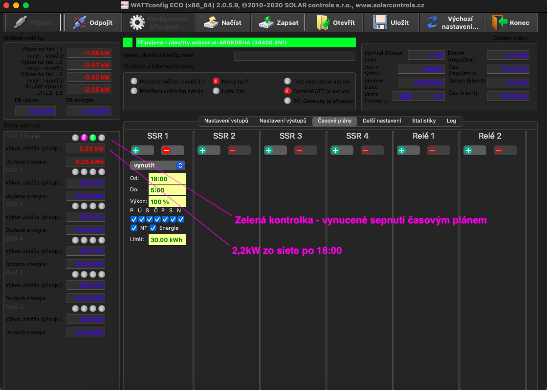

Vystup na bojler je nastaveny na 2,2kW. Combiwatt na 30kWh a na plny vykon a casovy plan je od 18:00 do 5:00.lubos píše:Jaké máš nastavení výstupů u wattrouteru? Nemáš nastaven příkon bojleru jen na 1kW?

Proč máš zapnutý combiwatt a časový plán? Teďka musí stíhat vodu bez problémů ohřát slunce. Vypni oboje. Ještě takové upozornění. Pokud koukám na obrázek z ohřevu tuv z přebytků, tak hodnota dodaná energie 37kW je nesmysl. Ten modrý puntík i hodnota výkon zátěže ukazuje i když je voda ohřátá.

Jednoduše. V tomto nastavení co máš ohříváš vodu od 18:00 do 5:00 ze sítě . Voda musí být ráno ohřátá. Pak není přebytky kam ukládat.
Moja logika bola taka, ze casovym planom nastavim to ze ak cez den je zatazeno tak od 18:00 sa zacne nahrievat bojler zo siete aby sme povedzme v 20:00 mali vzdy ohriatu vodu aspon na sprchovanie a potom ohrev by bol mozny zo siete az do 5:00. Potom po vychode slnka prave od 5:00 do 18:00 sa bojler bude v pripade pekneho pocasia nahrievat z prebytkov FVE a ked bude dostatocne ohriaty tak v noci sa zo siete nebude musiet dohrievat a vydrzi az do dalsieho dna.
Combiwatt tam nastavila instal. firma.
Za jasnych slnecnych dni v kvetnu a teraz cervnu sa bojler nahrial ale nahrieval sa cely den, trvalo to strasne doho kym dosiahol pozadovanu hodnotu. Preto som sa pripojil k wattroutru a videl som ze sa dohrieva len 1kw aj ked je prebytok napr. 3kW.
Pokud myslíš že na tom prvním obrázku co máš ty popisy se ohřívá voda, tak neohřívá. Ten wattrouter ukazuje že do bojleru jdou přebytky i když je bojler vypnutý termostatem. Vypni obojí č. plán i wattconfig. Až odebereš teplou vodu a bude ti svítit doutnavka na bojleru, tak pokud budeš mít přebytky v L1 2kW tak je pošle wattrouter do do bojleru . Pokud je připojen na L1.
Celý problém je, že ten prebytok 3kW je na všetky 3 fázy, čiže 1kW na fázu, čo znamená, že všetko funguje tak ako je nastavené.5ko píše: Za jasnych slnecnych dni v kvetnu a teraz cervnu sa bojler nahrial ale nahrieval sa cely den, trvalo to strasne doho kym dosiahol pozadovanu hodnotu. Preto som sa pripojil k wattroutru a videl som ze sa dohrieva len 1kw aj ked je prebytok napr. 3kW.
Tuto je potrebné prehodiť špirálu na 3 (resp. pozrieť, či má možnosť zapojenia ako 3x1F, ak nie vymeniť za 3f špirálu), doplniť 2xSSR a odporúčam doplniť ďalší teplotný senzor (napr. digitálny Dallas) a podľa toho dohrievať zo siete. Je zbytočné mať to na časový plán.

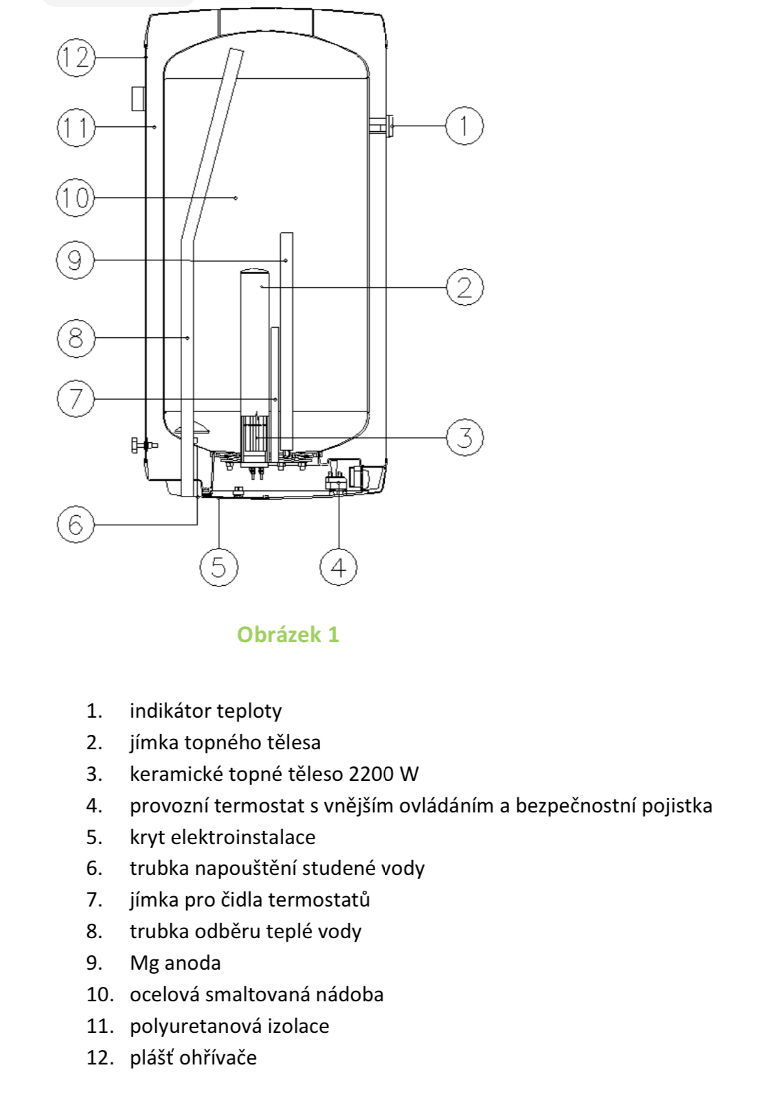

Pozeram na rez mojim bojlerom a vyzera to ze ziadny otvor na bojleru nemam. Maximalne by sa dala vyuzit jimka (c. 7) na schematu nizsie ale tk neviem ako by som sa tam zmestil este pomedzi ostatne termostaty.
Dalsia moznost mi pride umiestnit snimac niekde hore k analogovemu ukazovatelu teploty (c. 1).
Plus by to bolo teda ako pises o dotiahnuti 5 ziloveho kablu k bojleru a nakupu 3f spiraly. Ina varianta ako vyuzit stavajucu 1f spiralu a prisposobit nastavenie Wattroutru asi nikoho nenapada?

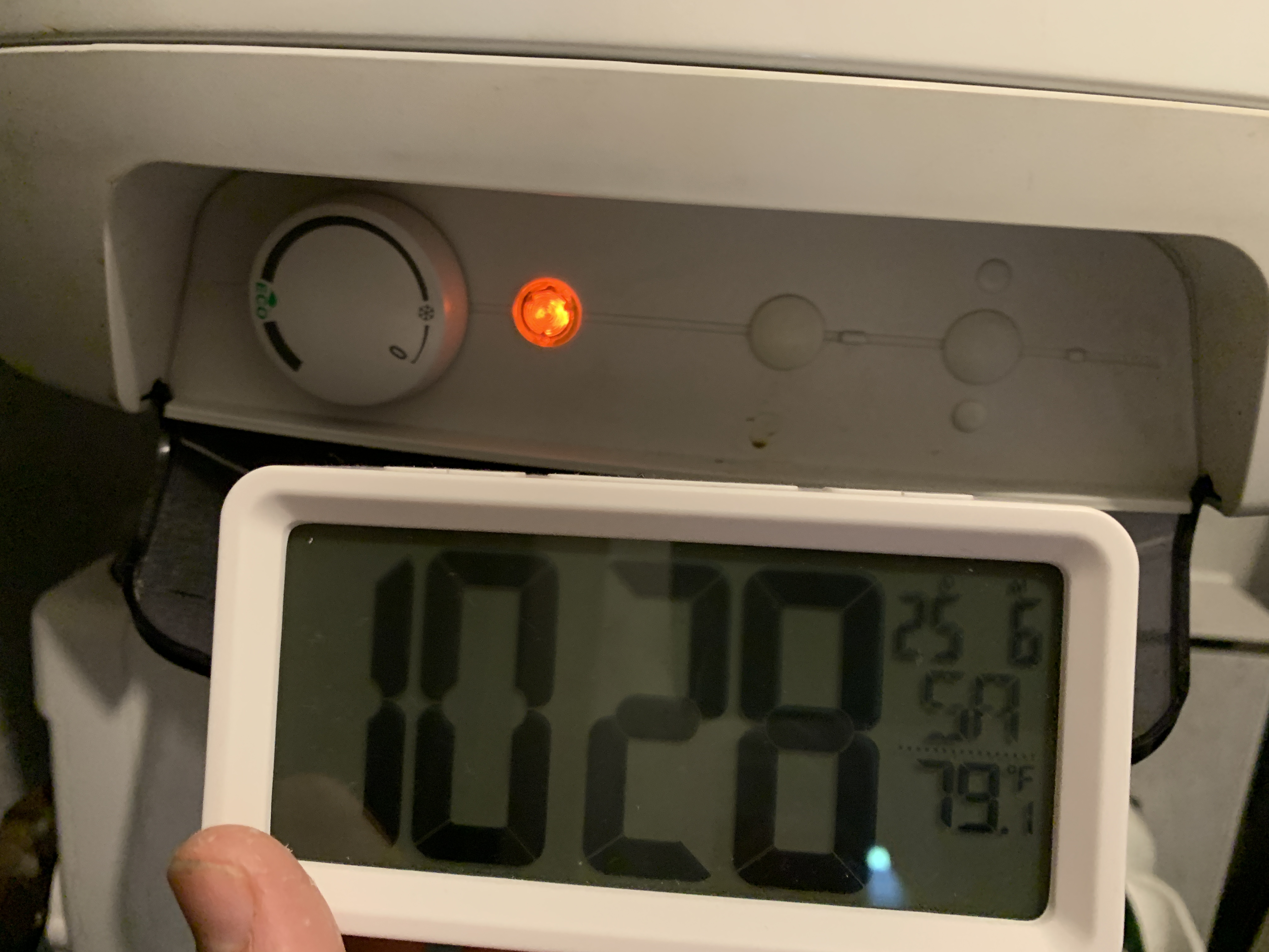

Aj tak mam pocit ze sa ten WR sprava tak nejak divne. Napriklad 25.6. v 10:28 kedy mal podla casoveho planu pustat WR do bojleru len pretoky z FVE a rozhodne nie z distribuce sa nahrieval bojler prave z DS. Na fotke je vidiet kontrolka na bojleru kt. svietila na plno takze bojler isiel na plny vykon z DS. Ked je bojler nahrievany z prebytkov FVE tak kontrolka vzdy nejak preblikava alebo pulzuje. Navyse 25.6. bolo u nas zamracene. Myslite ze je to tou kombinaciou casoveho planu a combiwatt?
Dakujem

Máš tam zaškrtnuté aj NT, takže asi sa ti dohrieval bojler z DS kvôli tomu.
Tá jímka č. 7 je tam presne na takéto čidlá, len či tam bude miesto pre ďalšie čidlo. Toto treba pozrieť. Ak tam je miesto tak by som tam hneď dal digitálne čidlo na meranie teploty. Keď už budeš ťahať 5žilový silový kábel, natiahni rovno aj 3žilový pre digitálne čidlo.
Bohužiaľ bez výmeny špirály si moc nepomôžeš, lebo ten menič viac ako tých 1,7kW na fázu do siete nedá (kvôli veľkosti poľa) a aj to bude výnimka. Nahrievať bojler len s 1kw nie je boh vie čo.
