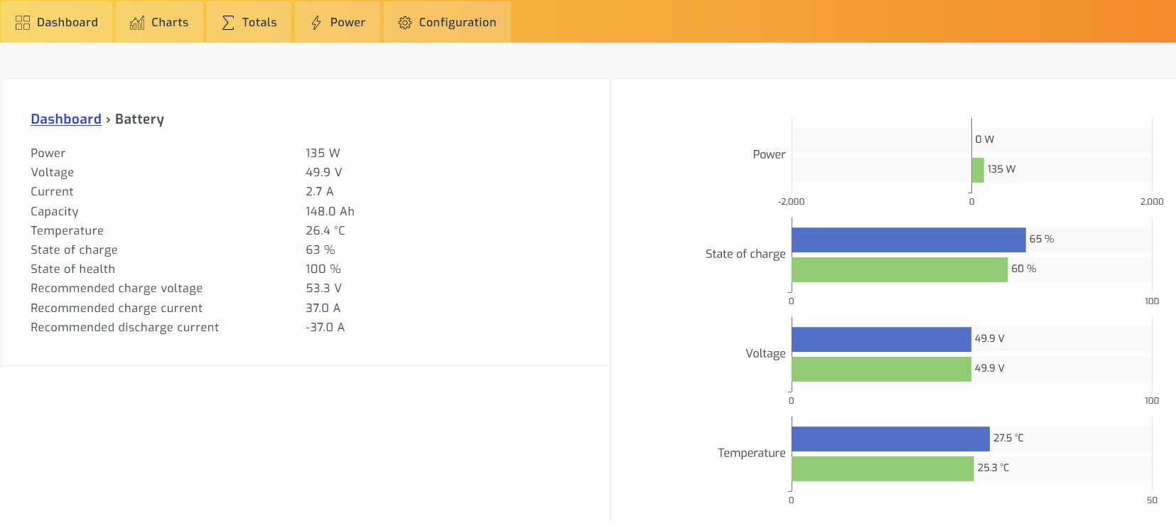

Dobrý den, potřeboval bych radu. Včera jsem zapojil další baterii Pylontech US3000c. Po první noci to ukazuje rozdílné hodnoty procent nabití ale napětí to ukazuje stejné. Večer bylo vše na 100%. Je to normální nebo mám něco řešit... foto ze SolarAssistent zapojený přímo do baterie č.1 do portu console. Díky za rady

Re: SOC po přidání Pylontech US3000c
Připojovaná baterka byla stejně nabitá?
Napadá mě, že připojovaná baterka mohla být vybitá a trpaslíci do ní nějaký elektrony přeházeli, proto celkové SOC nižší. Ale toho by sis asi všiml, hořely by kabely
Tak za prvé u LiFePO4 neukazuje napětí přesně stav nabití baterie, takže ten rozdíl pár procent při stejném napětí může být. Ale hlavně to SOC (stav nabití v %) se srovnává tím, že se baterie nabije do plna, takže jestli jedna baterie byla srovnaná provozem a přidal jsi druhou baterii, která byla v bůh ví jakém stavu (skutečném, ne co ukazuje BMS), tak ti dává správné údaje až po prvním dobití do plna.
Takže pokud po dobití obě ukazují stejně, tak bych to neřešil.
Při přidání (včera odpoledne) jsem je obě každou jednotlivě nabil na 100% - stejné napětí, proto mi to přijde divný. Jen doplním jedna 9 cycles druhá 0.
To jsem myslel, že je tam větší rozdíl v počtu cyklů. No uvidíš, až to naběhá pár cyklů spolu, jestli se to nezlepší. Jinak může být i určitý rozdíl v kapacitě článků přímo z výroby nebo ve stáří těch článků (nevím jak rozdílné je datum výroby u těch dvou baterek).
Kabely máš zapojené správně? Když máš jenom jednu baterku, tak je to jedno, ale pokud jich máš víc, tak nemůžeš mít + a - na jedné baterce a z ní dva kabely na tu další. Při dvou musíš mít na jednu baterku připojené + měniče a na druhou - měniče, existuje na to od výrobce i nákres a ten musíš dodržet, jinak se ti může stát, že se ty baterky nebudou stejnoměrně nabíje t a vybíjet..
Uvidíme tedy po pár cyklech. Stáří od sebe necelý měsíc a zapojeno jak píšeš podle manualu od výrobce.
uz som to tu pisal, ale zopakujem.
Nabi kazdy battery pack na co ja viem 90% SOC podla battery monitora. Kazdy zvlast. Potom ich prepoj medzi sebou paralelne bez menica na noc, zrovnaju sa. Rano zapni battery mon a pozri sOC kazdeho celu, musia sediet. Ak nie, este nechaj. menic pripoji az ked to sedi.
Dnes ráno mi to udělalo to, že první baterie byla na 60%(nova) a druhá byla 20%. Na první byl alarm viz. video. Tak nevím kde je problém. https://youtu.be/ErFJFrPomKw
Tak ta nová se odpojila a proto zůstala nabytá.
Proč byl alarm netušíš? Nějaký log? Velké napětí na baterce a nebo velký proud?
Osobně bych to odstavil a každou baterku nabil do plna zvlášť a pak znovu spojil a spustil.....
Nebude někde chyba v propojení, nějaký odpor na silových kabelech, problém s komunikací?
error je highvoltage/voltage alarm on leaf=cell. Nema vyznam nad tym spekulovat, treba spravit to co som tu napisal a ponabijat jednotlive 3000C na rovnaky SOC. jeden po druhom, potom nechat na noc zbalancovat bez zapnuteho menica. Ze bezi balancovanie vidi aj slepy ze blikaju diody...
