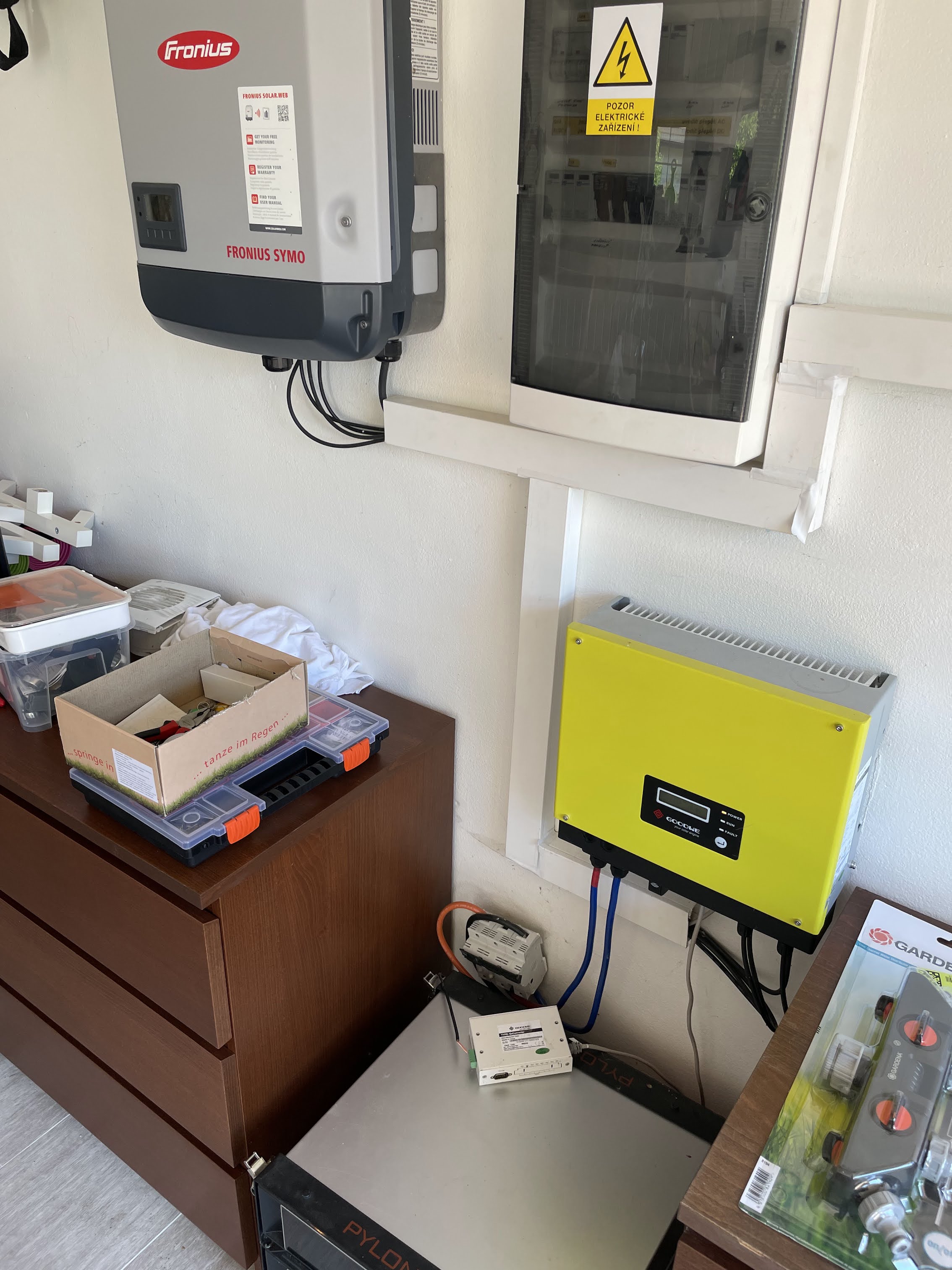

V domě s FV systémem jsou instalovány měniče Fronius SYMO a GoodWe GW2500-BP spolu s bateriemi PylonTech. Po nastavení účtů a připojení Goodwe do SEMS portálu se neukazuje stav baterií, což může znamenat špatné zapojení nebo odpojení. Problém může být v nekompatibilitě nebo nesprávném propojení měničů a baterií, přičemž původní servisní firma není k dispozici. Hledá se servisní firma z Prahy nebo Středních Čech pro diagnostiku a opravu.

Zdravím, koupil jsem dům s FV a bateriovým úložištěm. Jsou tam dva měniče Fronius a Goodwe. Po docela dlohých peripetiích se mi podařilo nastavit si je pod své účty, takže konečně vidím kolik vyrábí. Potom, co jsem si přidal Goodwe do SEMS portálu mi to ale ukazuje, že nemám baterie, což potvrzuje moje podezření, že do baterií se nic neukládá. Je na nich takové stříbrné kolečko, které vypadá jako na kontrolu stavu a když ho zmáčknu, nic se neukáže.
Takže buď je něco odpojeno, nebo špatně zapojeno, nevím
Firma, která FV minulému majiteli dělala, se k tomu nehlásí, jsou z daleka.
Proto hledám někoho z Prahy/Středních Čech, kdo by se na to podíval a zjistil příčinu. Uvítám tedy jakoukoliv referenci, radu, jak postupovat.

Typy meničov a schéme zapojenia by nebola?

První měnič je Fronius SYMO a potom
GoodWe GW2500-BP
Baterie PylonTech
viz Priloha
GoodWe GW2500-BP
Baterie PylonTech
viz Priloha

Veľmi zaujímavé a netradičné riešenie FVE. Len škoda, že nefunguje pri výpadku siete.
Koľko máte panlov a stringov? Máte zapojené stringy aj do on-grid, či len do Goodwe? Aký je to Fronius?
Podľa manuálu by mal byť výstup z GW zapojený do DC vstupu on-grid meniča. Skúsil by som najprv toto prepojenie bez pripojenia panelov. Ak máte pripojené panely len k Froníku, je možné, že ten GW ani neberie do úvahy. V manuále spomínajú aj nekompatibilitu s niektorými on-grid meničmi, čiže toto môže byť kameň úrazu aj u Vás.
Ešte k tým batériám, aké konkrétne máte tie batérie? Lebo v manuále nie je o LiFePo ani zmienka, tak či tá krabica nepodporuje len Li-ion.

Já tyhle detaily bohužel neznám. Snad jsem se dovolal konečně technikovi té firmy, který se na to snad přijede podívat. Do telefonu mi trvdil, že je víceméně po bateriích, čemuž moc nerozumím. To řešení je podle mě z roku 2017, on mi něco tvrdil, že ty baterie jsou 2020, tak je to celé nějaké zvláštní.

Že by vydržely tak málo je nepravděpodobné, ale samozřejmě se dají zničit, jako cokoli.

No ak som dobre pochopil manuál, GW2500-BP podporuje Li-ion alebo Olovo, čiže ak tam dali LiFePo a neprispôsobili nabíjanie mohli ich zničiť.
