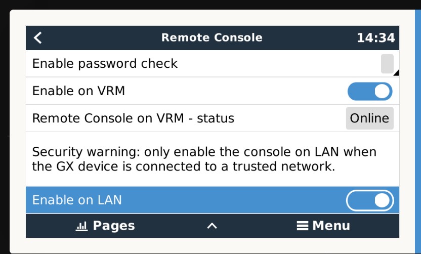

popř. viz příloha jsi schopen zobrazit?
https://www-victronenergy-com.translate ... tr_pto=nui

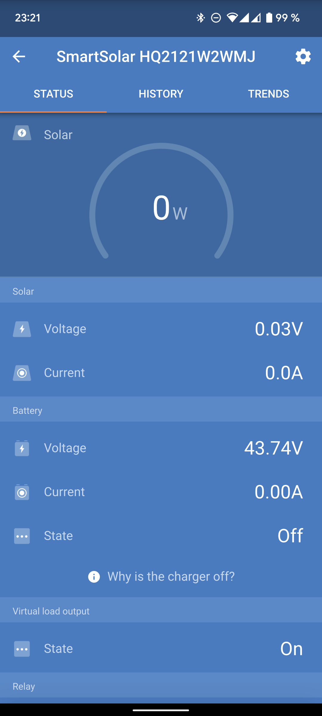

Ano, při druhém pokusu jsem už AKU zapojil. Postup ohledně VRM jsem dělal podle návodu, ale zdá se, že VRM moje ID jednotky nezná, jak píšu v prvním postu. Dostanu zpět chybovou hlášku viz přiložený screen. Nejsem tedy schopen zobrazit to nastavení co jsi sem dával.
Displej je stále bohužel KO. A jo, že možné, že se připojuji pouze k MPPT, jelikož se v telefonu přes bluetooth hlásí jako SmartSolar, viz. screeny, což tomu nasvědčuje (díky). Jsem si vědom, že zapojení pouze AC IN strany je dosti nestandardní postup, ale co jsem se díval do návodu, nemělo by to být v rozporu s instalačním manuálem (pokud jsem něco nepřehlédl). Ale je pravda, že některé střídače jiných značek, tohle nemusí přežít.
Pokud by ale GX bylo úplně mrtvé, jeho síťovka by asi nekomunikovala, ale diody na RJ45 blikají obě.

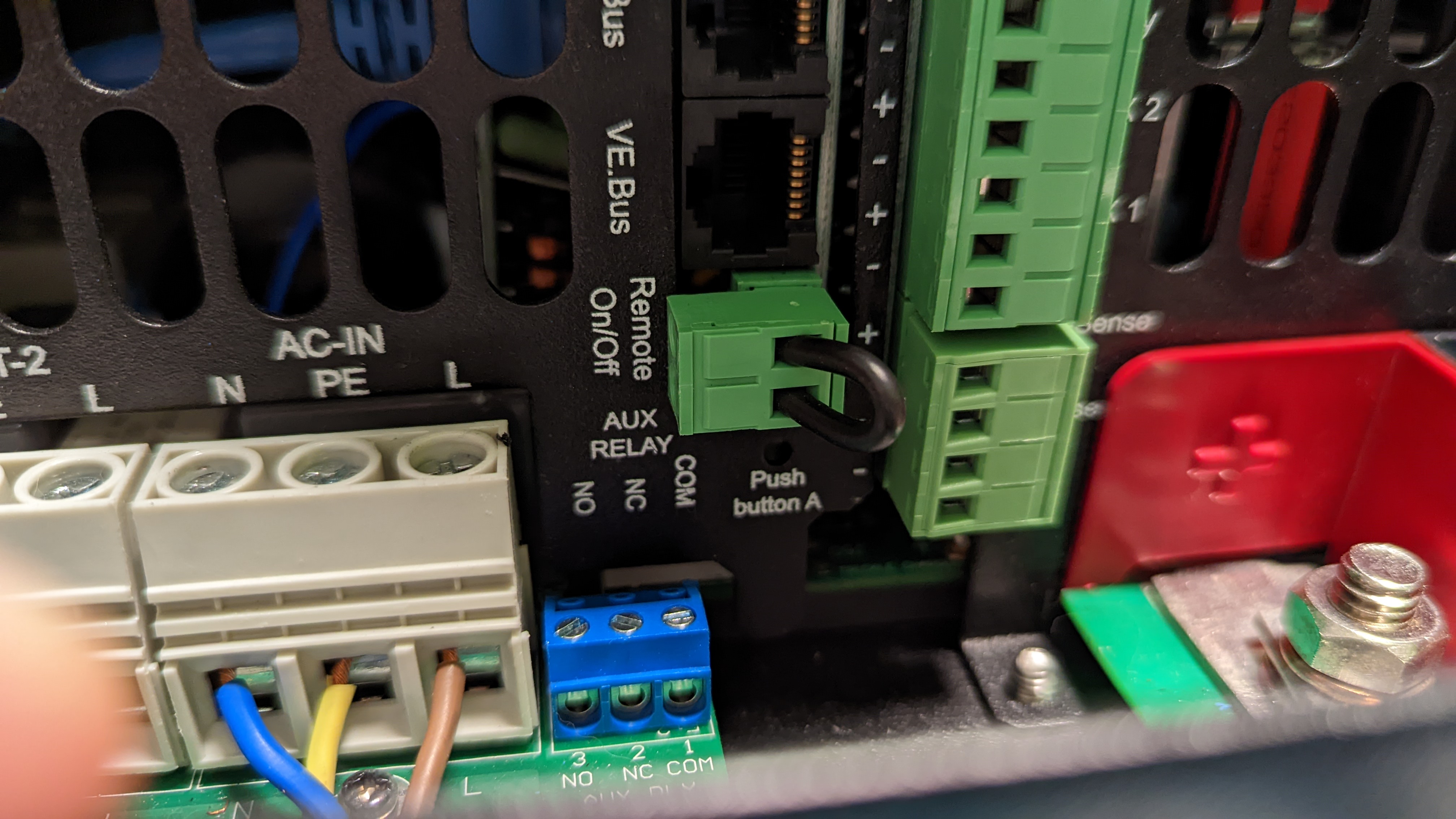

Je tam a je dotažená propojka na terminálech dálkového vypnutí a zapnutí? V návodu píšou, karta gx je vypnuta pokud je vyplý vypinač a rozeplé termínály dálkového vypnutí. Jinak by měla vždy nějak fungovat. Kolébka 1-0-2 je měnič a nic a jen nabíječ.
Takže remote propojka a zkus naběhnout měnič bez asistentů tlačítkem (po připojení baterie) (push button A)
Jinak zapnout jakéhokoli Victrona bez baterie je pěkná p......a. Prostě adidas.
Jestli došlo k přepólování při zapojení baterie tak je měnič KO.
Pokud není uzemněn (což předpokládám že když ani baterie nebyla zapojena) tak funguje blbě.
Dát víc jak 50 klacků za škatulu a zapnout ji jen tak bez přípravy je zbrklost která může stát víc jak 50 klacků.

Prosím Tě, dej tam remote propojku pod šroubky a když někdy v budoucnu budeš zapojovat měnič, regulátor nebo soubor měniče s regulátorem značky Victron, jako první se připojí baterie a až potom panely nakonecv Line in out a PE ... a ty nejsou tak důležité jak chronologie baterie, panel, zem. Pokud je budeš odpojovat tak zase opačný postup, panely a potom teprve baterii. To u Victrona prostě jedno není pokud Victron neobšlehl Axpert a chinaspol který jedou blbuvzdorněji a mají i o trochu více ochran pro instalaci.

Díky za rady, beru si je k srdci. Dokážeš prosím ještě popsat, nebo mě někam odkázat, kde se dočtu "proč"? Proč zrovna tento postup je u Victronu potřebný a správný? Chápu, že to vychází asi z nějaké praxe a vážím si toho, že se semnou dělíš o zkušenosti. Pro mě je ale hrozně důležité vědět i to proč.gupa píše:Prosím Tě, dej tam remote propojku pod šroubky a když někdy v budoucnu budeš zapojovat měnič, regulátor nebo soubor měniče s regulátorem značky Victron, jako první se připojí baterie a až potom panely nakonecv Line in out a PE ... a ty nejsou tak důležité jak chronologie baterie, panel, zem. Pokud je budeš odpojovat tak zase opačný postup, panely a potom teprve baterii. To u Victrona prostě jedno není pokud Victron neobšlehl Axpert a chinaspol který jedou blbuvzdorněji a mají i o trochu více ochran pro instalaci.
Teď ale k mé aktuální situaci. Propojka pro "dálkový spínač" v manuálu označena jako M, vyla na místě už od výroby. Teď jsem jí měřil a je ok. Viz přiložený obrázek.
Aktuálně ještě panely nemám. Mám jen baterii, střídač, síť a potřebuji vše otestovat a nastavit, jelikož pak systém budu přesouvat na místo bez el. sítě a internetu. Nějaký nápad, jak to rozběhat teď na stole?
To jsem četl (teď znovu), ale je možné že jsem něco přehlédl, nebo špatně pochopil. Můžeš být prosím konkrétnější?Neo píše:
