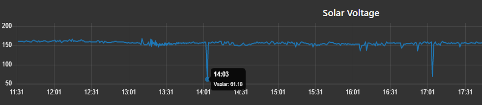

Prejavuje sa pretazenie MPPT regulatora aj niak v grafe?
Mne sa totiz stava 2-3x do dna ze mi padne napatie stringu z cca 160V az na 70V no prud ostava konstantny.
Neviem ci je to normalna vlastnost alebo sa jedna o niaku chybu v MPPT nakolko nesedim pri tom fyzicky ale v grafe to vidim. Ja mam konkretne Epever 5420AN. 4x535wp string.
