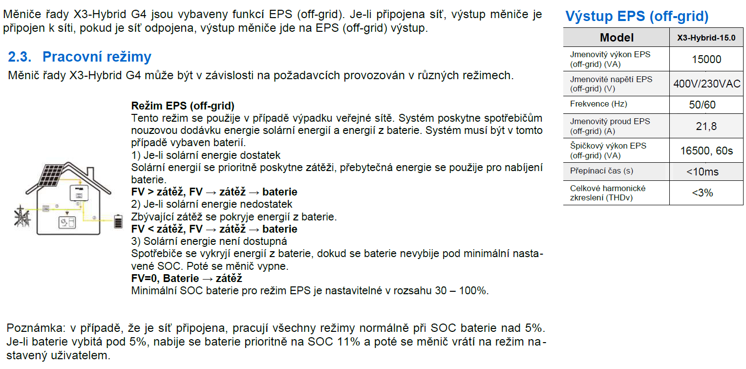

Solax 15 kW X3-Hybrid G4 lze provozovat v EPS režimu bez připojení na třífázový AC vstup z distribuční sítě, přičemž spotřebiče jsou napájeny z EPS výstupu. Pro dlouhodobý off-grid provoz je nutné řešit externí řízení přepínání sítí a nabíjení baterií, protože bez připojení na síť je nabíjení v zimních obdobích problematické. Použití originálních Solax baterií je doporučeno kvůli kompatibilitě a záruce, přičemž provoz v netradičním režimu vyžaduje zkušenosti s tímto typem meniče.

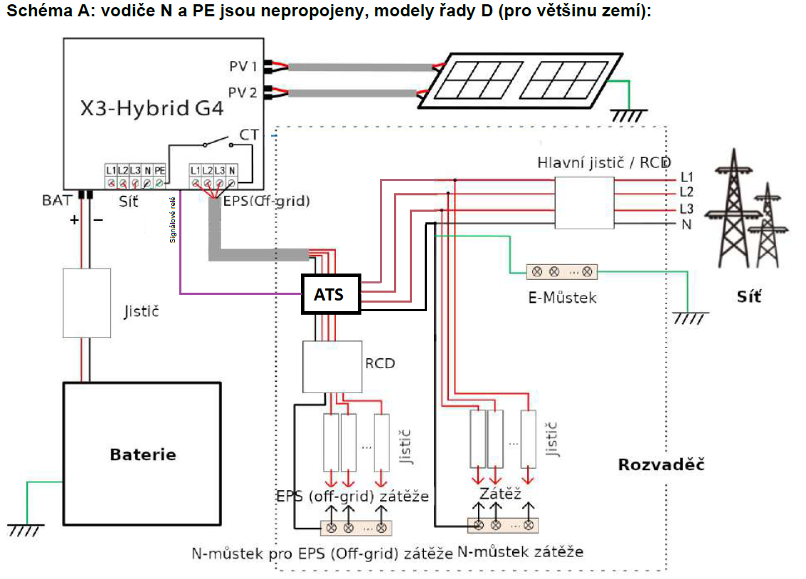

pri úvahách o budúcej off-grid FVE zvažujem kvôli výkonu celkovému výkonu aj alternatívu použiť 3-fázovy menič Solax 15 kW X3-Hybrid G4 s batériami bez pripojeného 3f AC vstupu/výstupu meniča na DS.
Takže DS by nebola nikdy pripojená paralelne ku 3f AC vstupu/výstup meniča Solax.
Menič by potom fungoval len v režime EPS a všetky spotrebiče by boli pripojené na 3-fázový EPS výstup meniča.
V prípade nedostatku slnečného svetla a nízkeho napätia batérií by sa cez prepínač sietí ATS odpojil 3-fázový EPS výstup meniča od spotrebičov a spotrebiče by sa pripojili na 3-fázovú DS.
Podporuje menič Solax 15 kW X3-Hybrid G4 takého zapojenie?

- menič s batériami a FVP by EPS režim mal zvládnuť aj bez AC z DS - nesmie sa prekročiť max príkon záťaže,
- monitoring stavu batérií t.j. ovládanie prepínania sietí sa asi bude musieť riešiť externe - cez HA,

- nabíjanie batérií bez zapojeného AC vstupu meniča ku DS v zimných časoch bez slnka je problém - treba doriešiť,
