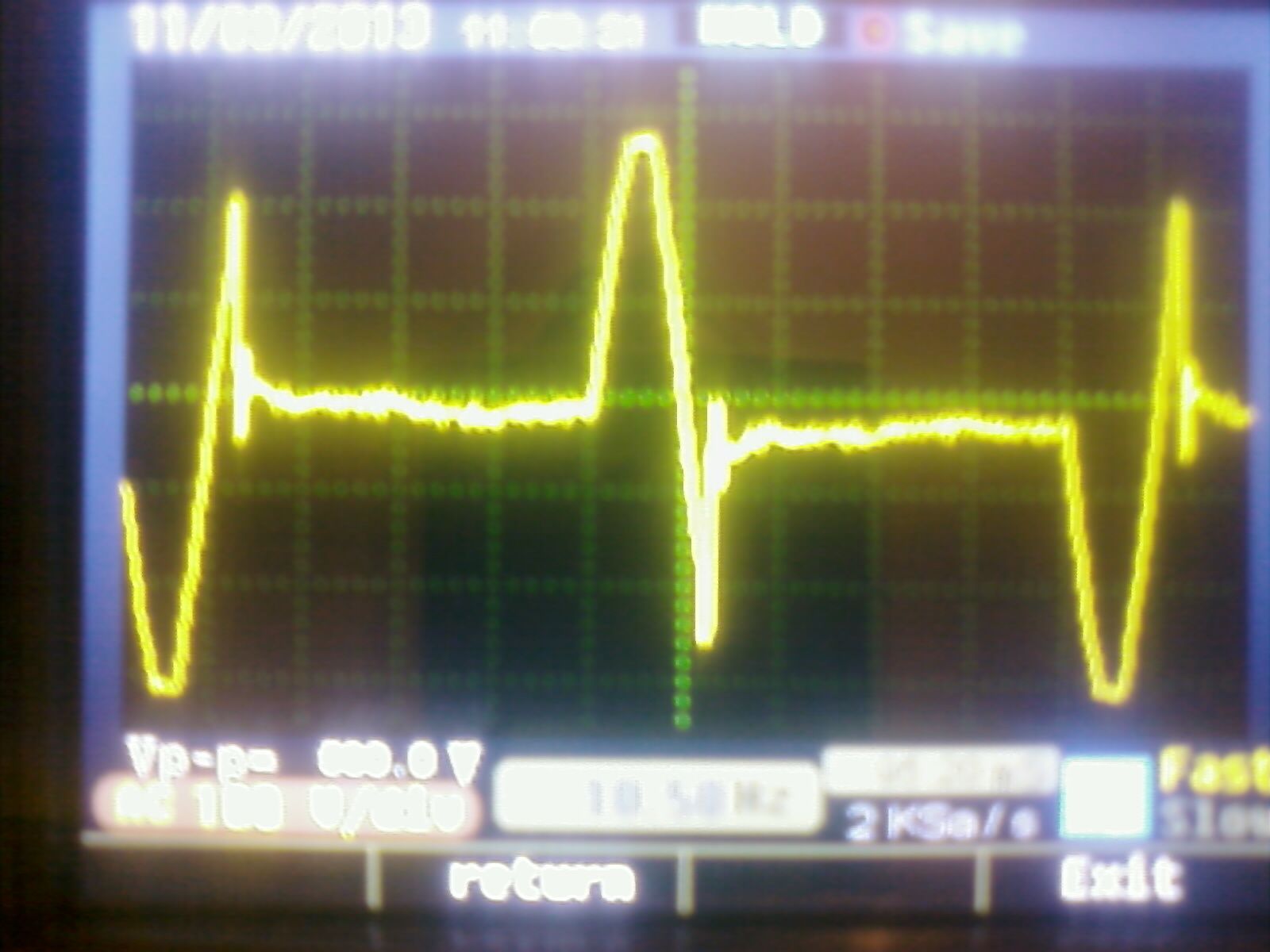

Pokud chcete regulovat do bojleru ze sítě (například odvádět přebytky), pak vás musím upozornit, že spínání v nule metodou vynechávání půlvln v určitém poměru vám obyčejný elektroměr nezměří správně. Bohužel. Takže je to pro objekty bez čtyřkvadrantního elektroměru sice použitelné, ale elektroměr změří něco zcela jiného, než jste očekávali (bohužel ve váš neprospěch).
Stejným způsobem reguluje například Wattrouter a ten také v objektech s klasickým elektroměrem použít nelze, resp. lze, ale úspora se nedostaví
Jediná regulace, na kterou reaguje běžný elektroměr podle předpokladů a správně, je fázová, tedy přivírání triaku, nebo SSR nespínaného v nule.
Abychom si rozuměli, mám na mysli regulaci ve smyslu udržení například lehké spotřeby domu, aby energie nevystupovala přes elektroměr z objektu. Pokud střídače dají víc, než spotřebujete, lze to "přepustit" do bojleru a tím zabránit toku ven z objektu. Pokud vám o toto nejde, pak samozřejmě regulaci v nule použít můžete a (asi) nic nezkazíte.
