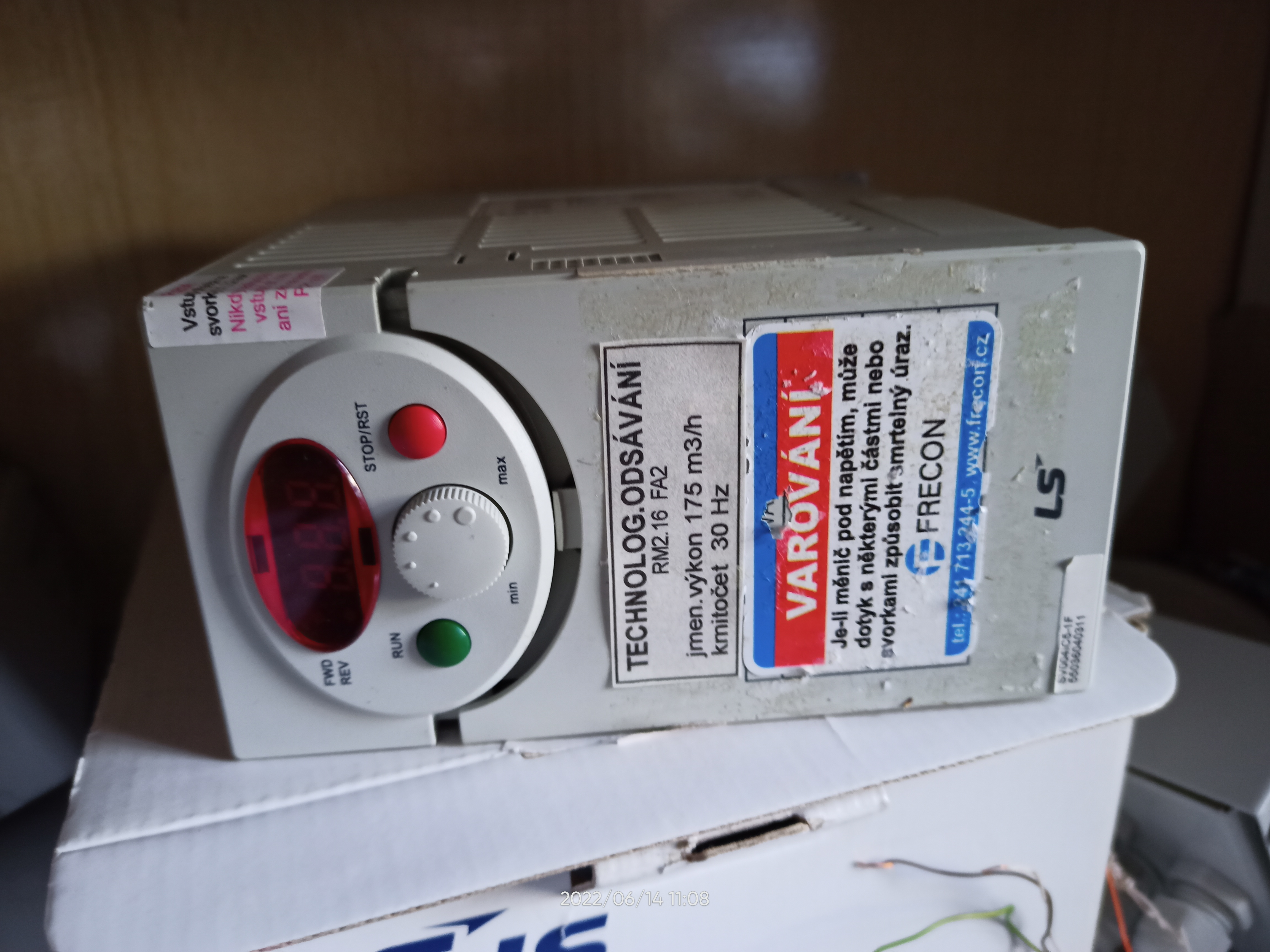

Dostali se mě do ruky tyto dva měniče je některý s nich použitelný na můj případ?
Nemám s nimi zkušenosti tak jestli někdo neví?
Díky
Díky
