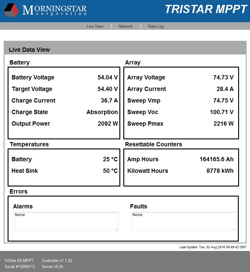

Tyto stavy jsou u Tristaru zhola k ničemu, jelikož je hlásí předčasně. například oznámí stav Absorption a evidentně ještě pracuje v režimu MPPT (neomezuje vstupní výkon). Daleko lépe a přesněji lze určit vnitřní stav z napětí Sweep Vmp, Array Voltage a Battery Voltage. Pokud je ve stavu, kdy je Sweep Vmp totožné s Array Voltage, je ve stavu MPPT. Pokud je napětí Array Voltage vyšší, než Sweep Vmp, dochází k omezování výstupního výkonu a nějaká část výroby zůstává nevyužita.

Problém je v tom, co si představujeme pod pojmem absorpce. Já osobně si pod tímto pojmem představuji stav, kdy již bylo dosaženo absopčního napětí a nabíječ je ve stavu, kdy snižuje výkon nabíjení (oproti předcházejícímu stavu bulk, kdy jej udržoval na maximální možné velikosti), aby toto absorpční napětí udržel. Tristar ale oznamuje stav absorpce již v okamžiku, kdy se napětí baterie k absorpčnímu napětí zdaleka blíží a měnič ještě stále pracuje na plný výkon v režimu bulk. To může být z hlediska řízení vytěžovaže dost podstatná informace. Tato skutečnost může v podstatě znemožnit řízení vytěžování na základě stavu nabíjení oznamovaných Tristarem.vata píše:To bych netvrdila. Do absorpce se TS dostává v případě, že se napětí baterie blíží absorpčnímu napětí, a v tom stavu se pak příliš nezabývá hledáním MPP a koncentruje se pouze na proud a je v tom patrně dost rychlý, určitě rychlejší než vyřizuje požadavky na data.

Tento jev mohu doložit stavem, který probíhá právě teď. Absorpční napětí tristaru je nastaveno na 54,4 V (Target Voltage). Tristar běží na plný výkon (Array voltage = Sweep Vmp) a na dosažení absorpčního napětí zbývá ještě 360mV. Přesto již ohlašuje stav absorpce ale ve skutečnosti je ještě ve stavu bulk a nějakou tu hodinku mu ještě potrvá, než baterie nabije do hodnoty absorpčního napětí a začne omezovat výstupní výkon, aby toto napětí udržel po stanovenou dobu. Ve skutečnosti ale dojde k tomu, že doba, která byla nastavena pro setrvání na hodnotě absorpčního napětí nebude dodržena, jelikož ji Tristar začne odpočítávat podstatně dřív, než baterii na absorpční napětí nabije.

To se tu právě snažím dokumentovat, že Tristar nezobrazuje správně stav MPPT. Na uvedeném obrázku je zdokumentován stav, kdy je měnič ve stavu MPPT (ve fázi nabíjení Bulk) a přitom zobrazuje stav Absorption.
Jinými slovy i když vyčtete stav, který Tristar zveřejňuje, nebudete vědět v jakém stavu ve skutečnosti je.
