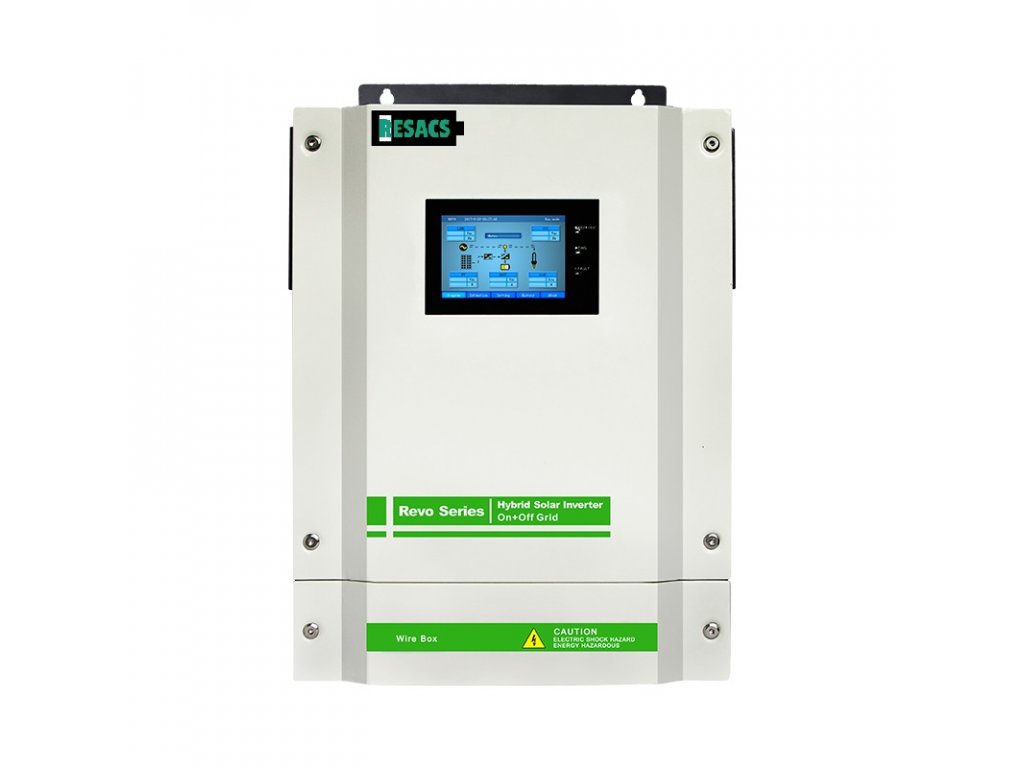

Zdrvím všechny... Mohl bych poprosit zdeší lidičky o zkušenoti u různých měničů.
Mám tento měnič
https://www.resacs.cz/solarni-stridac-m ... vsol-mppt/
A zajímalo by mě zda se ostatní měniče chvají podobně jako ten můj.
Jde mi o efektivitu měniče když mě kolísá odběr domu. Konkrétně je třeba krásně slunečno. Klidový odběr domu je cca 0,5Kwh. Vše je OK. 0,5Kwh jde z panelů na spotřebu domu a zbytek třeba 2KWh se nabíjí baterie. Pak se ale třeba zapne plotýnka nebo trouba a v ní termostat podle teploty zapína a vypíná topné těleso 2Kwh. A co se mě trošku nezdá že když těleso topí jde vše z panelů + zbytek nabíjí baterii. Jak ale odběr skončí měnič upně přestane dodávat z panelů a jde z batrie. Pak cca 1-2minuty trvá něž zas začne brát z panelů. Jenže v té době těleso zase zapne a vypne a proces se opakuje že jde vše z baterie a zase nějakou dobu trvá než začne brát z panelů. A výsledek je ten že za hodinu kterou je zapnutá trouba nebo plkotýnka měnič vyrobí sotva 1KWh a zbytek jde z baterie. Když podobné velké kolísání není vyrobím za hodinu i víc jak 3Kwh. Je to normální vlastnost těchto měničů nebo to dělá jen ten můj?
Předem všem děkuji za Vaše zkušenosti

Nevšimnul jsem si že by to můj dělal.
Ale máš správně nastavený jakým max proudem může nabíjet baterku.
Podle mě stopne panely aby nepřebíjel baterku a než mppt zase najde správný bod tak to asi u něho trvá.
Skus nastavit větší max proud do baterky pokud baterka takový vydrží jak se to bude chovat a skontroluj kolik do ní skutečně teče.
EDIT ještě jsem koukal že v menu se dá nastavit jaký výkon mají panely, tak si zkus jaký to má vliv na chování - máš tam nastavenou správnou hodnotu?

Vypadá to spíš na pomalost rozhodování, co má dělat.
Jede z panelů, náhle se odlehčí měnič, tím pádem vylétne napětí na baterce, regl kvůli tomu přestane nabíjet, mezitím se zase zapne zátěž, jede z baterie, klesne napětí a zapne se nabíjení z panelů, jenže za chvilku zase odpojí zátěž a cyklus se opakuje. Nenapsal, co tam je za baterii. Má to nějaké grafy? To by mohlo být i vidět, když je to otázka několika minut.

Teď si nejsem jistý ale nějaký limit tam určitě mám. Ale bude dost vysoký. Počítám kolem 60 - 80A z panelů. Z AC mám limit 0A. Až u toho budu zkusím ty limity na chvilku vypnout úplně a uvidíme. Je teda pravda že samotné nabíjení baterie jde taky hodně pomalu a pozvolně. Trvá to třeba 3 minuty než to začne nabíjet na plný výkon. Celkově mě přijde že to z těch panelů vždy nabíhá hodně pozvolně a nejdřív to bere energii z baterie.Soban píše:Nevšimnul jsem si že by to můj dělal.
Každopádně díky moc za reakci a radu

Skoukni ještě to nastavení výkonu panelů.

To jsem zkoušel měnit různě ale velkou změnu jsem neviděl.Soban píše:Skoukni ještě to nastavení výkonu panelů.

Jsou tam klasické LifePO4 články (16Ks 3,2V 100Ah + balancer) Koukal jsem na to dobu a není vůbec vydět že by to mělo tehdenci to přehodit do nabíjení baterie. Prostě vypnu zátěž a okamžitě spadne odběr z panelů na 0W A pak to zas pomalu nabíhá. Graf mám ale tam po žádné nabíjecí špičce není ani památka. Jen okamžitý odběr z baterie.Takže spíš pokles napětí.cipis píše:Vypadá to spíš na pomalost rozhodování, co má dělat.

A ještě doplním že toto se občas stane i když se zátěž zapne. Najednou jde z panelů 0W a vše z baterie. Ale to pak vetšinou do 30vteřin neběhně zas z panelů.
