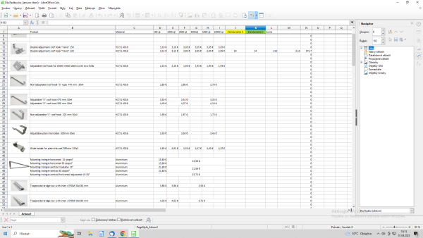

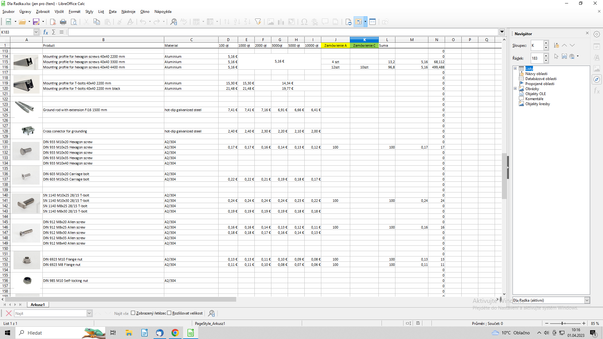

Háky H17 stojí aktuálně v Polsku okolo 3,1Eur bez DPH (92Kč s Dph) profil s 150Kč DPH/bm mám je cca 14dní doma a vypadají úplně stejně jako nakoupené v Čechách. Háky jsou stejně schované pod panely. Dávám scan ceníku jsou to ceny bez DPH. My za ně brali 3 za cca 1500Eur.Nikdo z nás se tím neživí,tak to sem dávám.
