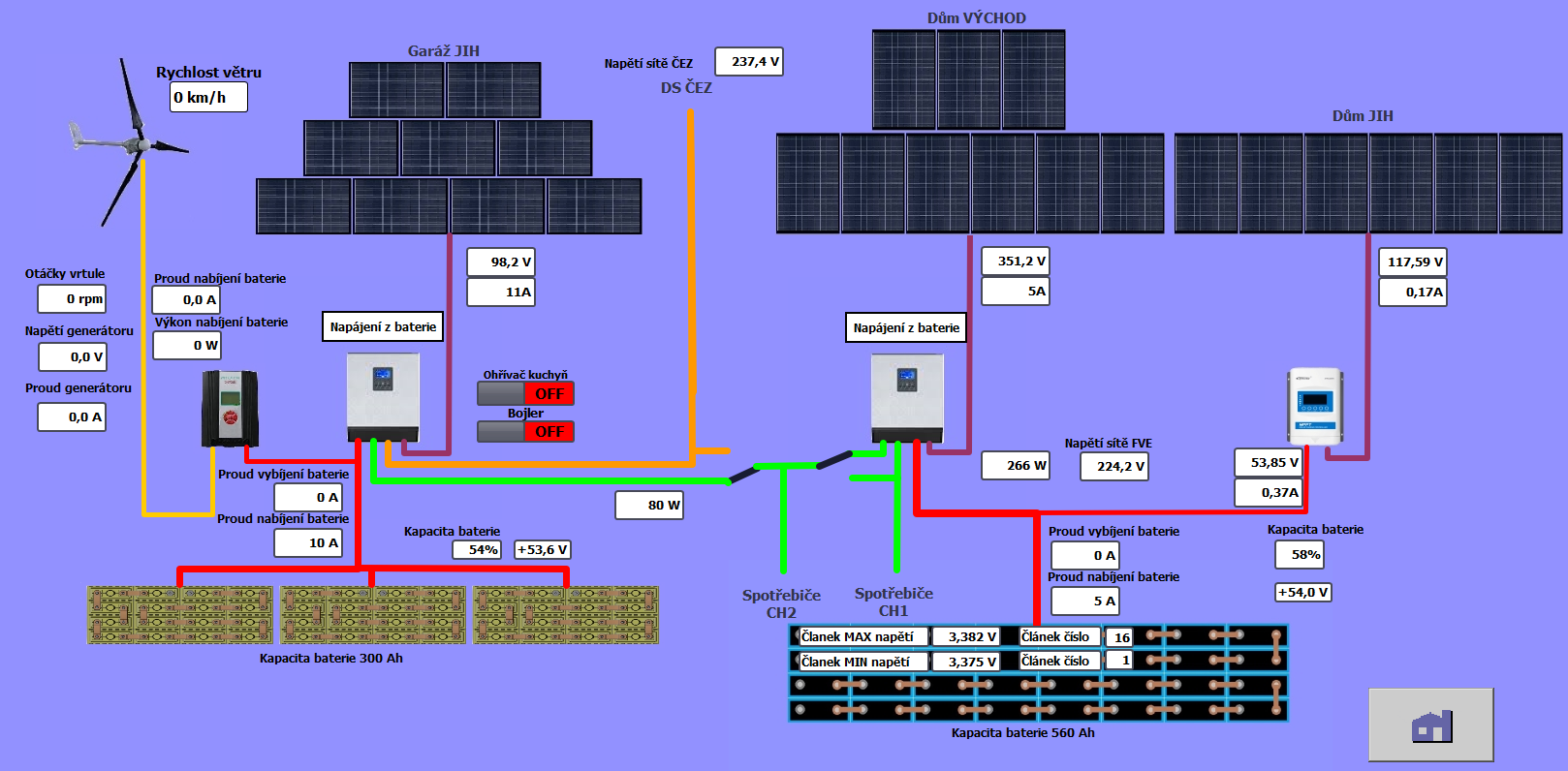

Čánek se rozjíždí vždy nahoru. Od 3,4V kdy byl rozdíl jen pár tisícin je během chvíle rozdíl desetina a napětí nejnižšího 3,37 a 16 je 4,47. ostatní jsou do 7 tisícin. Uberu nabíjení na 54V. Když jsou kolem 3,2 - 3,8 jsou srvnány v řádu tisícin. Zkusím 54,1 boolk a float na 54. Uvidíme. Díky. Samovybíjení se asi neděje, protože to při nižšších napětích docela drží.

Omlouvám se, chyba v místech. Já už jsem z zěch desetin a setin úplně mimo. Napětí je 3,38. Teď třeba je nejvyšší 3,467 a nejnižšší 3,37. To je skoro desetina V.
Všechny 1-15 jsou do 3 tisícin a 16. je 3,467. Proto mě to dráždí a potřeboval bych ten 16 srovnat k těm ostatním. A napadlo mě formátování.
