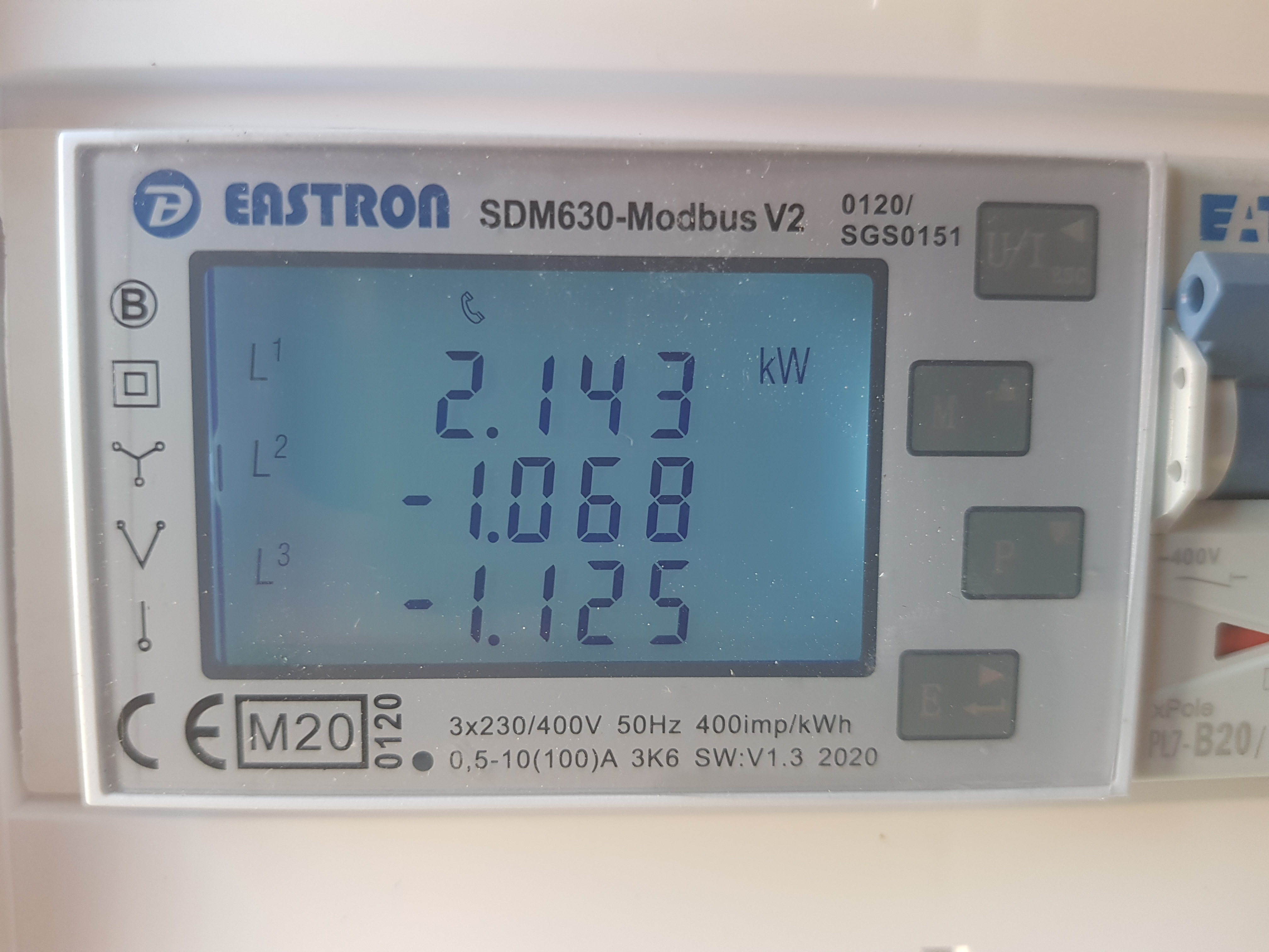

Mám jeden poznatek ze zkušebního provozu On-grid solax 10kW.... pokud je některá fáze vytížena znatelně více než zbylé dvě(že to bralo asi 2kw i ze sítě), tak jsou momentální přetoky dost vysoké i při jejich omezení na 0W v měniči.(dává to do DS klidně i 1kw na fázi) Je toto standardní jev u tohoto střídače a elektroměru (solax x3 g4 a sdm603v2), nebo mám něco blbě nastaveno? :myeyes: Řekl bych že tenhle elektroměr je vcelku kvalitní a že by to mělo regulovat přetoky proudu do DS lepší, ale nevím třeba poradí někdo kdo to má v provozu a chová se mu to jinak... zkoušel jsem zapnout na zkoušku power phase balance, ale to mi asi nic neřeší ...

No ono je to vlastně v pořádku, jen ten Solax není uzpůsoben na české měření po fázích. Když ty výkony na fotce sečtete, tak je to nula. Co jsem vypozoroval, tak Solax dodržuje nulu i na jednotlivých fázích, tedy dokud může. A jakmile to už nezvládne, tak dodržuje nulu v součtu.
Ve vašem případě: na první fázi máte spotřebič 5,3 kW: 3,3 kW dodá Solax (10 / 3 = 3,3 maximum na jednu fázi) a 2 kW distribuční síť. Ale protože aktuální výkon panelů je vyšší než 3,3 kW, tak to střídač "posílá" i do zbylých fází tak, aby součet všech 3 fází byl nulový, tj. do druhé fáze dodá 1 kW a do třetí také 1 kW, tím se vyrovná dodávka ze sítě 2 kW na první fázi.
Nevím, jestli jde Solax přepnout tak, aby to omezení dělal s ohledem na měření po fázích, tj. aby v tom vašem případě nedodal do druhé a třetí fáze nic. V manuálu to není. Rozdíl se projeví až ve chvíli, kdy do některé z fází dodává střídač maximum. Stálo by to za dotaz výrobci...

No mne to právě přijde, že ten měnič se nechová asymetricky, ale dodává do všech fází stejný proud. Aspoň mi to tak vychází při měření jednotlivých fází jdoucích od měniče klešťákem. Při zvyšování odběru na L1 se zvedne i proud kterým ji měnič dokrmuje, ale stejný proud naměřím i na ostatních fázích, které jej pouští do DS. Tak teď nevím, jak ho přinutit k tomu, aby se choval víc asymetricky. Zkoušel jsem zapnout funkci phase power balancer, to už byl proud na fázích rozdílný, ale tím způsobem, že to nepouštělo proud tam kam mělo, ale druhou fází to teklo do DS, kde zrovna odběr nebyl(tedy součtově nula), takže tím jsem si moc nepolepšil..

Zdá se, že jsem na to přišel...ony byly přehozené fáze a tlačilo to proud do jiné než bylo potřeba. Po zapnutí power balance phase se to nyní chová už tak jak by mělo, tedy asymetricky...
