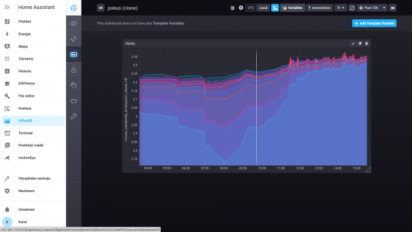

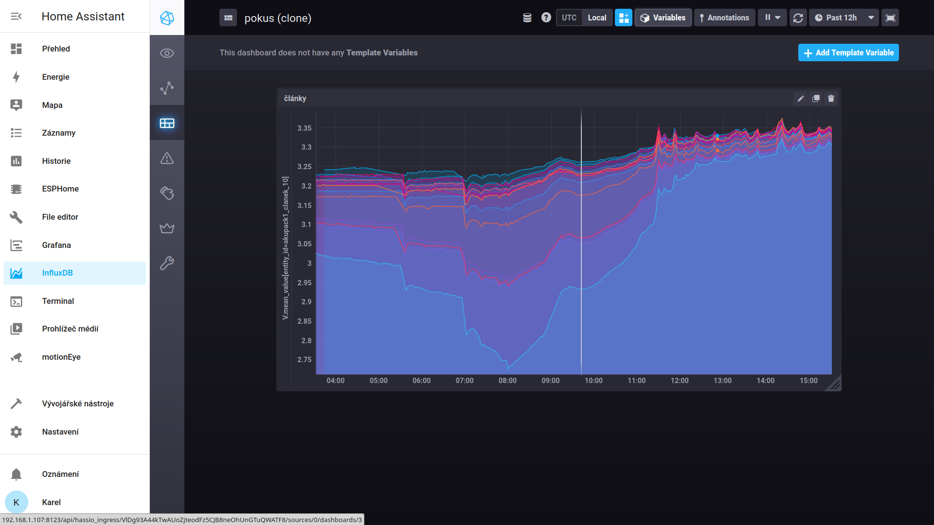

jo, dával jsem to na solarforum, baterky ze stejnýho zdroje, podle výrobních kódů 2007-2008, od 2015 v systému, naměřeno min 170Ah při vybíjení proudem cca 20A. Napřed s BMS "bateriove boxy" bez řídícího modulu, nastaveno balancování na 3.45V, a jednou za čas jsem to omrkl přes PC. Před skoro rokem jsem zapojil DIYBMS V4 a provedl kapacitní test - odběr domu, tak jak je, tj. 20-80A.
Naměřil jsem 120Ah, s tím, že upadl jeden článek, na ostatních bylo pořád 3.1V, takže předpokládám kapacity okolo 150-170Ah, jako měly na začátku, v r. 2018. Co se určitě zleošilo s novou BMS, tak se články porovnaly, a mám dojem, že bych dnes naměřil ještě o pár Ah víc. Co je ale jisté, tak baterkám výrazně vzrostl vnitřní odpor, 120Ah z r 2018 mají vnitní odpor cca poloviční, což jsem si ověřil měřením klešťovým ampérmetrem, baterky 170Ah, 120Ah a "200Ah" se o proud dělí cca 2:2:1, a při testu s tou nejstarší baterkou napětí při odběru výrazně klesalo, vnitřní odpor 16s odhaduju na 50miliohm na celej pack. A ve spojích to není, měl jsem všechno rozdělaný a očištěný, při instalaci nové BMS.
Jenom obrázek z HA z konce pokusu, v 8:00 se začalo nabíjet, jsou tam jenom napětí článků, proudy ne:

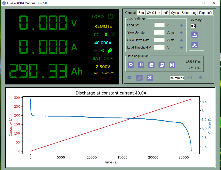

Kunkin KP184E
za ty peníze výborný, dá se kalibrovat, měří napětí na kontaktech baterie (Vsense)
jen jsem musel vyměnit svorky (tady se opravdu šetřilo...)

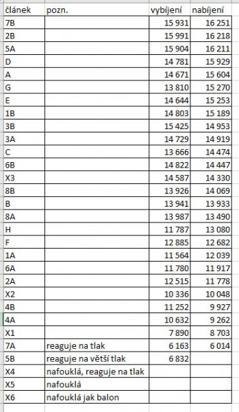

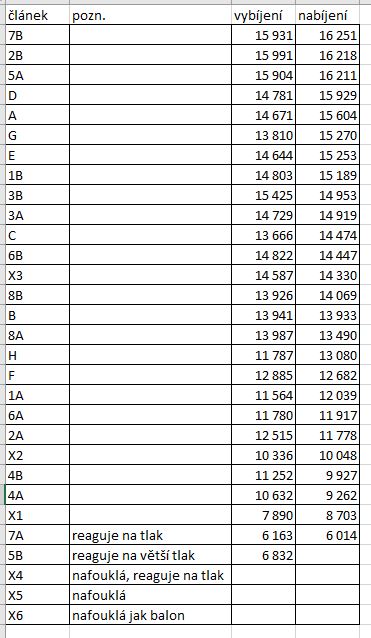

Dostal jsem od kámoša baterku ze skůtru, co jim dal pán na repasi/vyhození.
Výroba 2010. Kapacita 15 000 mAh.
Původně to byla 30 článková baterie v zapojení 15s2p. Trošku rozervaná, jeden článek jak balón, druhý o něco méně nafouklý, další taktéž, až pak fyzicky rozměrově v pořádku. Některé články jsou pevné, některé, zejména ty s nižší kapacitou, tak jsou jak tlustý časopis, co nemá jeden střed, ale více, prostě je to pružné a je cítit, jak to není pevně spojené k sobě. Některé články reagují na tlak, dá se předpokládat, kdybych je měl sevřené mezi deskami, tak že budou mít větší kapacitu.
Vybíjení modelářskou nabíječkou, nic jiného bohužel nemám, tak to trvalo víc jak měsíc. Nabité články vybité a opět nabité. Vybíjení šlo 1A na 2V, nabíjení 3A na 3,60V.
A zde tabulka:
A zde tabulka:

škoda že nedokážeš měřit aspoň vnitřní odpor článků. Je to hned a hned taky poznáš průser. Na trakci je to kolikrát víc o vnitřním odporu a tím pádem o poklesu napětí při zatížení. Ten skůtřík měl asi víc než 1kW, tj 1C ne li vyšší vybíjecí proudy jsou jinde než tvoje měření. Už jsem tady měl několik baterek z koloběžek, kde vnitřní odpor 8ks 2Ah 18650 paralelně byl 20milohm! pro info letitá 2.5Ah LG HE2 má obvykle 16 miliohm jedna, tj 8 paralelně by mělo mít cca 2 miliohmy...

Netuším, co to bylo za model, dostal jsem to zadarmo, tak bych z toho mohl zkusit něco poskládat, 1 kWh by to dát ještě mohlo. Měřák na vnitřní odpor mám sice půjčený, ale je jen na 12V baterky.
Akorát přemýšlím, jak to poskládat, vzhledem k těm rozdílným kapacitám. Říkal jsem si 8s3p a vhodně to napočítat, případně, kde by bylo málo, tak přidat čtvrtou paralelně.
