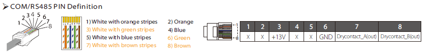

Podmínky: Mám z měniče vytažený dráty z 3 a 8 ( mezi 7 a 6 je klema)se zapojeným měřákem, -ručně zap/vyp bezproblémů funguje.
Jenže když nastavím vs SMART modu např.Thresholds off Consumtion - Spotřeba domu na hodnotu 100 ( a mám tu chvíli cca 450W), přetoky nastaveny na na 1000W, baterie 100%, skut. výkon 3500W) stejně kontakty se nerozepnou a měřák vykazuje napětí13V+-. Zdá se, jako by dry port neovládal vypínání, nebo se to vypíná jinými kontakty? Mezi 7 a 8 žádné napětí nenaměřím. Máte prosím někdo nějakou radu?

Samotné spínací kontakty jsou mezi piny 7 a 8. A je to jenom bezpotenciálové relé (maximalní zatížení 30V 2A). Můžete tím spínat další, externě napájené relé. Nebo jako vstup pro nějakou chytřejší krabičku (já používám Lan Ovladač ).
Piny 3 a 6 jsou napájecí pro originální Solax Adapter Box.

Díky. Tohle je na mně asi moc. Přdstavoval jsem si to jednodušší, že výstupem z měniče do relé budu ovládat stykač při nastavených podmínkách. Něco holt mám zapojeno špatně a kombinace 3+8 patrně není to pravé ořechové, přestože funguje na manuál..... stejně díky
