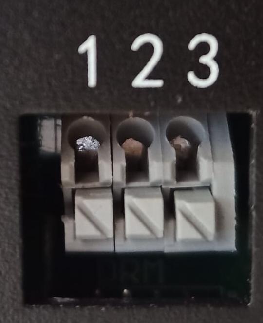

Nevíte prosím jaký se připojuje drát do této svorkovnice na střídači?
Zkusil jsem tam strčit 1,5mm měděný a nedrží v ní.
PIKO 10.1 kW
- pkougl
- Příspěvky: 325
- Reputace:38
Re: Dry contact
Ahoj,
vezmi plochý šroubováček,
zatlač dovnitř a drž ten čtvereček úhlopříčně naříznutý dole - tím odpéruješ štěrbinu na vodič a vlož vodič,
poté pusť čtvereček a máš vyhráno.
Pavel
Pavel
