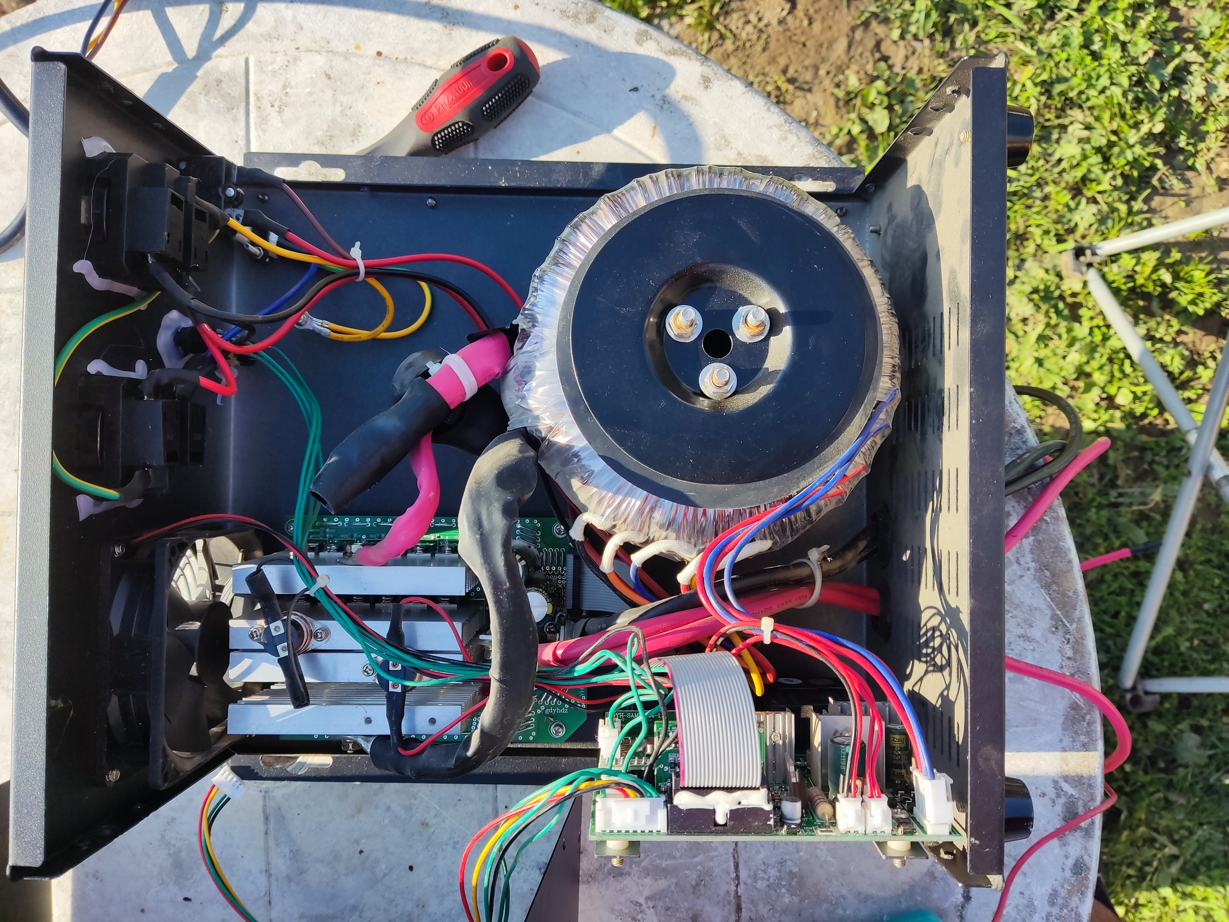

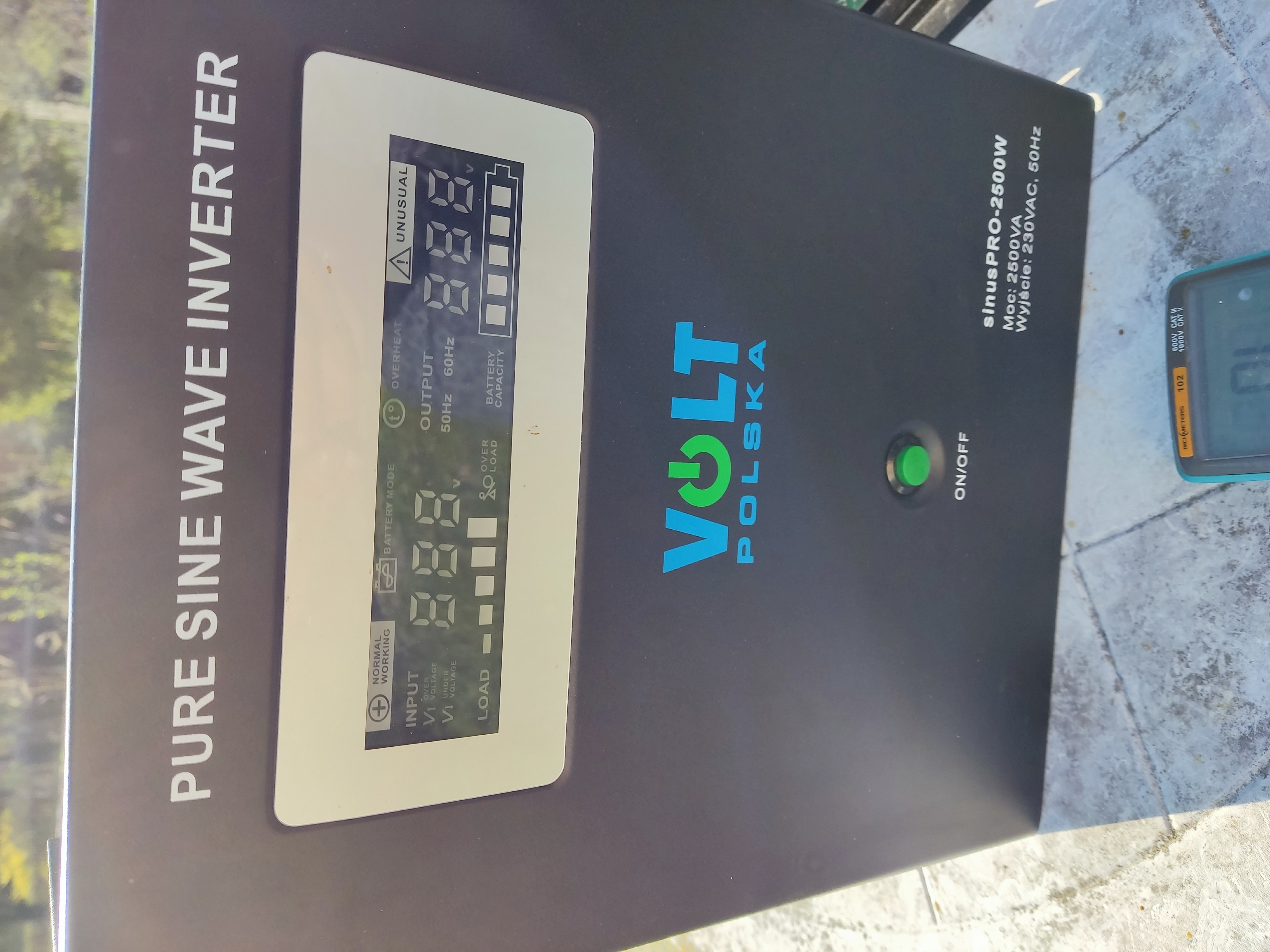

Dobrý den pánové, jdu s dotazem k tomuto měniči. Známý si někde sehnal panely,baterky si koupil po poradě se svým sousedem, regl jsem mu sehnal, pozapojoval a včera mě poprosil jestli bych nesehnal měnič.Nabidl jsem mu svůj, který přes 2 roky sloužil mě v čistém ostrovu, na ds nebyl nikdy, jen na centrále asi před rokem ,abych vyzkoušel ac vstup.Funkční, ale pro dobíjení aku slabý. No,tak si jej včera odnesl se slovy, že si elektriku dělal sám, tak snad tomu rozumí. Večer mi volá a “Pepo, připojil jsem vstup ds, dobrý, zkusil jsem přepnout, dobíjí baterku,tak jsem to dobíjení vypl. Do zasuvky dal vidlicku, fázi na fazi (odvod) a zelenozlutej a modrej zpátky na sběrnici (z které tahal i přívod), najednou to začlo pištět, overload červeně, prásk ,světlo zpod střídače a smrad spáleniny z ventilátoru.....a prej jestli mi to fungovalo ......(ještě mi ho nestihl zaplatit....tak ho mám na stole, koukám už 2 hodiny co to od.... a nic ... nic poškozeného není vidět.Stridac funguje na síť i na baterie nadále dokáže baterie dobíjet ale na výstupech ac je snad 9 a 12 voltů.... výstup jde vypnout, i zapnout pak ukazuje,že na vystupu je 230 no jsou tam výše uvedené hodnoty.... chtěl bych vás poprosit o navedení kde může být problém?

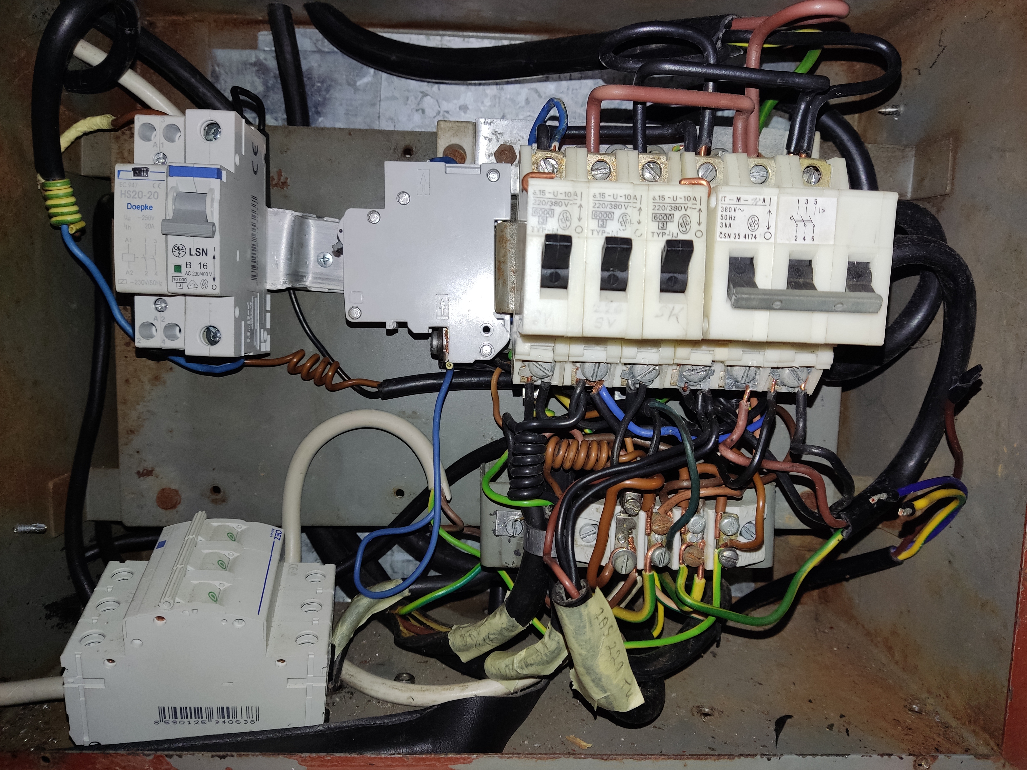

Mimochodem měnič mu seženu jiný,ale až potom co si předělá (prý to bude dělat elektrikář) rozvaděč a doufám že není členem fóra, protože tohle jsem ještě neviděl.....

PS To má být rozvaděč? Hlavně svorkovnice na kterou naflákám žlutozelený s hnědým vodičem, se sekneš hned.....

To je profi rozvadec z predvalky ne

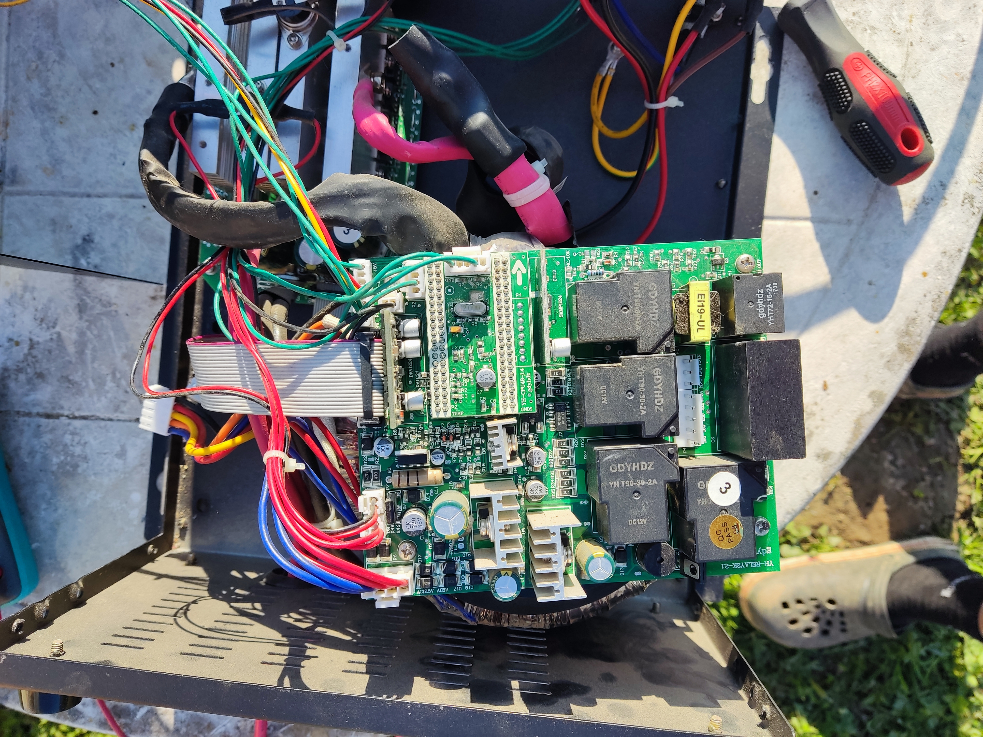

Tak měnič jsem vyděl na vlastní oči.
Po prozkoumání jsme přišli na to že na té řídící desce je malý transformátorek, mezi relátky a u toho jsme našly uhořelou nožičku od toho transformátorku.
Proč uhořela netuším, transformátorek se zdá OK.
Takže majitel ho musí vypájet a skontrolovat desku a k čemu je vlastně připojen, nožička neuhoří jenom tak.....

Děkuji mockrát za osobní pomoc. A ano, byla to nožička transformátorku, vyzkoušeno na normální DS a ohňostroj se nekoná. Nožičku jsem připájel novou. Ještě jednou díky a jen pro doplnění, konečně jsem přešel na 48 V. A dovolím si nedoporucit tento měnič CZK 6,909.81 40%OFF | Pure Sine Wave Inverter 12V 24V 48V DC To AC 110V 220V 8000W 12000W Voltage Converter Portable Car Converter Solar LED Inverter

Takže jsi připájel nožičku - opravil a funguje to ok?

Přesně

Ještě může být chycený nějaký kontakt relátka přes který šel ten proud, může odejít ten kontakt.
Ale snad to bude OK.
