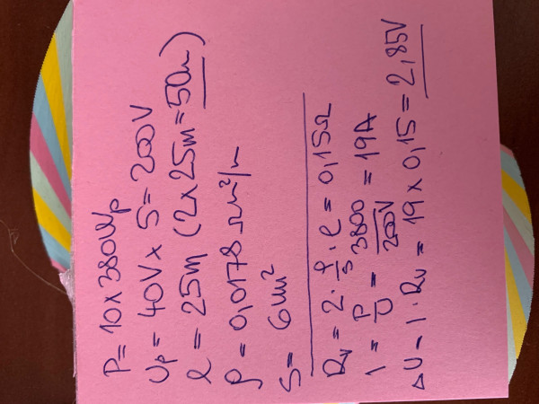

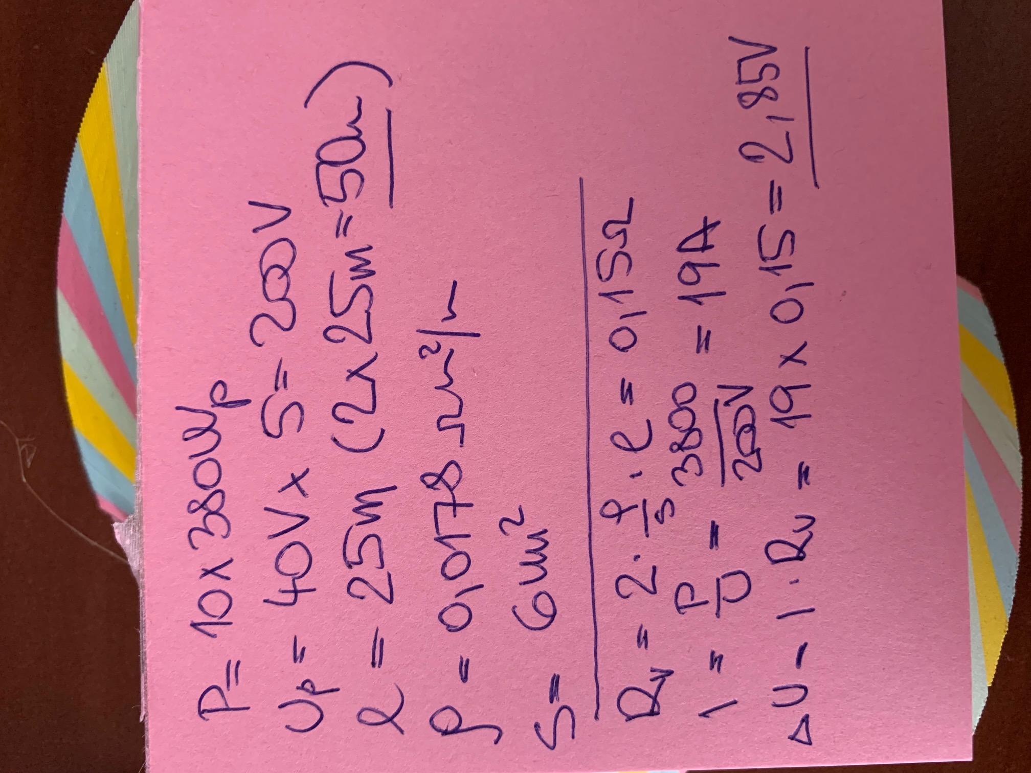

Rozumím. Od toho spojení k rozvaděči to bude jen asi dva metry. Dál k regulátoru je to ovšem dalších 25m. Dá se bez problémů použít ještě 6mm2 solární kabel pro tenhle proud (20A+-) a vzdálenost?PetrDubi píše:Jen upozorním, že když to spojíš hned na střeše, tak se ti zvedne na dvojnásobek proud za tím spojením a s tím i úbytky napětí. Takže správně by jsi měl mít od toho spojení kabely ideálně s dvojnásobným průřezem až do rozvaděče. A to může být ten hlavní problém.
Pokud tam máš (a budeš mít i do budoucna) jen dva stringy, tak není nutné je jistit mezi sebou.

Když to jsou 2m, tak bych to spojil rovnou u rozvaděče. Proč na střeše? Nicméně 25m (2x) budou pro 6mm2 velké ztráty, takže bych táhnul oba stringy samostatně v 6mm2.

Pokud to je 25m, tak mají vodiče celkem 50m a úbytek by tam měl být kolem 3V, což při plném výkonu bude ztráta 60W. To už se ti ty vodiče i trochu ohřejou (ale nebudou horký, toho se bát nemusíš)
Takže záleží jenom na tobě, jestli tam necháš taky těch 6mm2 nebo dáš raději třeba 10mm2. Musíš počítat s tím, že ty ztráty tam už budeš mít napořád (dokud to případně nepředěláš).
Ps: Pokud jde jenom o 2 metry, tak je otázkou jestli kvůli 2x2m kabelu tam dávat dvě spojky, který i s konektorama budou možná i dražší a máš další spoje, který můžou časem blbnout nebo selhat. A pokud bude třeba nějaký problém s panelama, tak se ti to bez lezení na střechu a odpojování v té spojce bude špatně zjišťovat co to dělá, zatímco pokud dotáhneš kabely až do rozvaděče, tak není problém si tam jeden nebo druhej string odpojit a zjistit ve kterém je problém.

Ale pokud máš nějaké zásoby tak bych tam tu 6mm2 dal bez emocí. Ono totiž těch 3800Wp uvidíš na měniči párkrát do roka
Takže by možná stálo za to natáhnout ty stringy zvlášť nebo přidat na mědi
