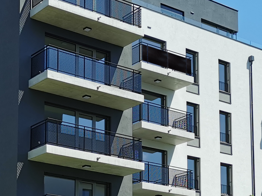

rad by som si spravil na balkone malu PV elektrarnu, ktora bude len ako hobby projekt bez zmysluplnej navratnosti. Podla PVGIS by mohla byt rocna vyroba na urovnu okolo ±150kWh, co by pokrylo aspon spotrebu chladnicky
Na to aby som mohol nad niecim podobnym rozmyslat, tak potrebujem vyriesit vizual PV panelov tak aby nerusili okolie a uz vobec nie spravcu, ktory je na podobne zasahy citlivy. A tu sa dostavam k dvom problemom pri vybere panelov, co je farba(tu mozno az tak riesit netreba) a velkost.

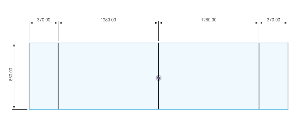

Velkost panelu by za idealnych okolnosti mala byt 128x85 cm aby sa zmestil do vycnievajuceho clenenia balkonoveho zabradlia. Presiel som niekolko eschopov, ale tych rozmerov ktore by sa co i len priblizovali mojej potrebe nie je vela. Pouzitie vacsich panelov kvoli vizualu nie je ziaduce. Mensie panely mozu nechavat zase skarede medzery. Mozno by sa plocha dala vyplnit nejakymi falosnymi panelmi, pripadne riesit inak o com ani netusim. Vedeli by ste mi poradit kde a ci sa oplati este hladat vhodne panely, pripadne ako to riesit?
