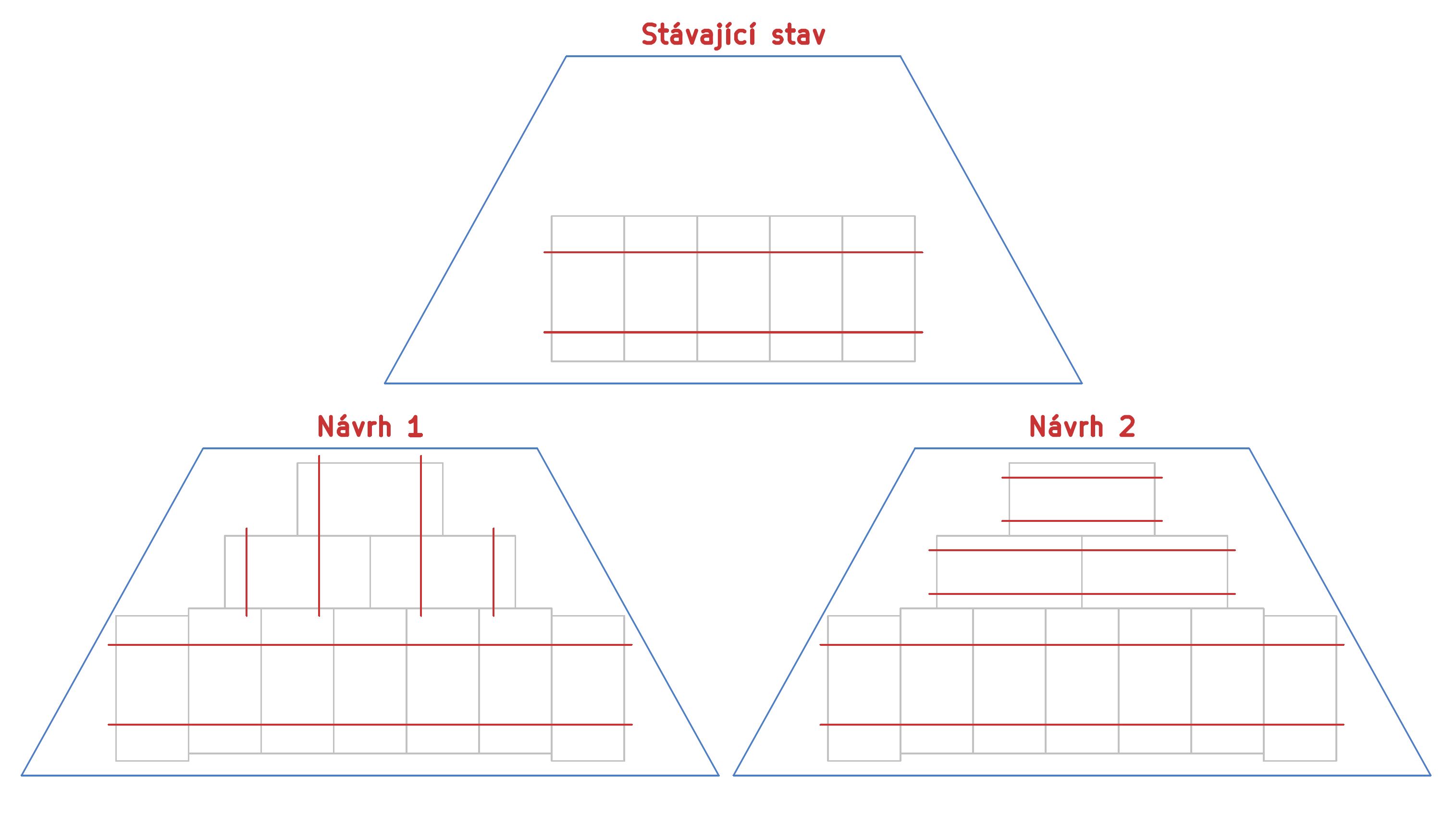

Dobrý den,
řeším přidání druhého stringu na střechu a nevím, která z variant je lepší a potřeboval bych poradit od někoho zkušenějšího. Nakreslil jsem oba svoje návrhy do přiloženého obrázku. Ty nově přidané nosníky svisle (Návrh 1) se mi líbí více (je jich méně na délku a taky se mi líbí, že bych svázal jednotlivé řady panelů k sobě, ale zároveň nevím, zda lze takto uchytit nosný profil (příklad https://shop.solartec.eu/hlinikovy-prof ... r2EALw_wcB) pomocí těchto háků https://forum.mypower.cz/viewtopic.php? ... 6&start=40.
Předem mockrát děkuji za rady a zkušenosti

Na pohľad to moc pekné nie je. Dal by som 6 panelov do spodnej rady a 4 panely do hornej rady, všetky na stojato a pekne do zákrytu. Vyžaduje to stávajúcu montáž posunúť o pol šírky panela nabok.

Na vzhledu záleží především o tom žádná
Nicméně pro vyjádření nejsou jasné údaje o velikosti panelů, vzdálenosti krovů a typu krytiny
Spojení zmiňovaného držáku s profilem možné je i ve směru v návrhu 1

Omlouvám se za nedokonalosti v nákresu. Panely to jsou 2x1m. Střešní krytina je Bramac betonová taška. Na vzhled mě zas tak moc neužije, řeším hlavně aby to na střeše drželo. Rozměry střechy jsou okolo panelů více méně ilustračně. Jak jsem to nakreslil je jediný možný způsob, aby se to na střechu vešlo. Jediné co by šlo celou spodní řadu o jednu tašku posunout dolů a neodsazovat ty dva krajní panely o ten kousek dolů, ale to se bojím, že se dostanu tak blízko nad okap, že voda a sníh budou padat přes něj.

většina panelů v uvedeném rozměru má doporučenou nejmenší vzdálenost uchopení 1M
pokud tedy máte krovy ve vzdálenosti 1M je možná montáž i dle návrhu č.1
krovy se však dávají většinou do vzdálenosti 90cm což tím nesplníte a vymýšlet tam nějaké meziuchycení mezi krovy bude náročnější než zvolit uchycení podle návrhu 2
Jeto sice více profilů ale jednoduší na rozmístění

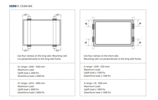

Mockrát děkuji za reakci. Mám tyto panely https://drive.google.com/file/d/1JtNcW7 ... -dyuQ/view a popravdě při montáži první pětice jsem to celé dělal tak nějak pocitově. Když říkáte, že min rozteč je 1m, to platí pro delší stranu, je takové minimu a maximum při uchycení na kratší straně? V tom datasheetu to nevidím. O to, že použiji víc profilů mi až tak nejde, ale líbilo se mi u Návrhu 1, že všechny řady propojím sponami. Ale Vaše argumentace je více než logická. V případě Verze 2, řady nejsou spojeny sponany, co se běžně prosím používá pro vodivé spojení jednotlivých řad?10055 píše:většina panelů v uvedeném rozměru má doporučenou nejmenší vzdálenost uchopení 1M

Já osobně bych taky dal 4 nahoru a 6 dolu všechno svisle. A nemusel by jsi ani posouvat ty dva krajní níž. Vejít se tam na výšku musí protože dva vodorovné panley nad sebou zaberou na výšku stejné místo jako když jsou svisle vedle sebe a ty spodní vodorovné panely na nákresu zabírají stejné místo jako 4 panely vedle sebe a jsou kratší než hřeben, takže pokud ta střecha +/- souhlasí (poměrově) k těm panelům, tak by to určitě šlo.
Hlavní co mě napadlo jako první bylo, že jestli to budou half cut panely (u toho rozměru se už asi jiný nevyrábějí), tak je lepší je dávat svisle kvůli sněhu v zimě - záleží teda i na tom, jak budou zapojený stringy.

Dobrý den, děkuji za reakci, ale střecha nesouhlasí, rozěmr střechy jsem nakreslil orientační, neřeším jak umístit panely, ale jak pro dané umístění rozmístit nosné profily.PetrDubi píše:Já osobně bych taky dal 4 nahoru a 6 dolu všechno svisle. A nemusel by jsi ani posouvat ty dva krajní níž. Vejít se tam na výšku musí protože dva vodorovné panley nad sebou zaberou na výšku stejné místo jako když jsou svisle vedle sebe a ty spodní vodorovné panely na nákresu zabírají stejné místo jako 4 panely vedle sebe a jsou kratší než hřeben, takže pokud ta střecha +/- souhlasí (poměrově) k těm panelům, tak by to určitě šlo.

Ještě jedna reakce na příspěvek, hledal jsem na internetu https://www.canadiansolar.com/wp-conten ... les_en.pdf a v tomto dokumentu není vůbec pro moje panely možnost mít nosné profily vodorovně s delší stranou panelu. Ale zas je zde uvedeno, že jakoby pro verzi 1 může být odstup úchytů od kraje panelu 550 mm pro nižší zatížení.MPolak píše:Mockrát děkuji za reakci. Mám tyto panely https://drive.google.com/file/d/1JtNcW7 ... -dyuQ/view a popravdě při montáži první pětice jsem to celé dělal tak nějak pocitově. Když říkáte, že min rozteč je 1m, to platí pro delší stranu, je takové minimu a maximum při uchycení na kratší straně? V tom datasheetu to nevidím. O to, že použiji víc profilů mi až tak nejde, ale líbilo se mi u Návrhu 1, že všechny řady propojím sponami. Ale Vaše argumentace je více než logická. V případě Verze 2, řady nejsou spojeny sponany, co se běžně prosím používá pro vodivé spojení jednotlivých řad?10055 píše:většina panelů v uvedeném rozměru má doporučenou nejmenší vzdálenost uchopení 1M

Tak v tom případě bych taky hlasoval pro verzi 2 kvůli krovům.

Perpendicular je kolmice.
Takze naopak, pocita se s uchycenim svisle nosniky a panel na lezato.
Takze varianta 1.
Takze varianta 1.

co s tím má ta kolmice společného??
v tom popise je jasně napsáno, že může být uchyceno i za kratší stranu ve vzdálenosti 200-250mm
je tam po té menší zatížení ale reálné to je

To sice ano, ale v obou pripadech mas napsano, ze se uvazuje "rail" kolmy na delsi stranu. Tj. profily maji byt kolmo, a bud na koncich panelu anebo v te definovane vzdalenosti.
Ostatne to tam mas naznacene teckovane, jak bezi profil.
Tedy ta verze na obrazku vpravo predpoklada podepreni cele kratke strany profilem!
Takze tvoje varianta 2 neni dovolena.

Mel bys vychazet podle snehove mapy, kolik mas vlastne zatizeni na tech 2m2 plochy panelu.
Kolik mas? To nejvachrlatejsi je pouzitelne akorat do oblasti 1, mozna 2, jinde to pouzit uz nemuzes.
Ty jsi statik, ze muzes posoudit, ze to maji v datasheetu blbe a ze si to muzes pridelat jinak, nez oni pisou?
Pochybuji, protoze selskym rozumem je jasne, ze se ten panel bude prohybat nejen na delku, ale i na sirku a to jinak, nez kdyz to podlozis po cele kratke strane. Hlavne ty podelne profily toho panelu budou pevne oprene a ne, ze budou oprene o kratkou stranu, ktera se bude prohybat kolem tech dvou bodu.
Je sakra rozdil, jestli to bude oprene o dve usecky nebo o 4 body!

Jasnou podporu mas zcela presne danou v datasheetu panelu.
Jak mas ten panel pridelat tam mas cerne na bilem. Kdo ti zaplati skody, kdyz to nevydrzi? Kdo ti uzna zaruku, kdyz to namontujes v rozporu s datasheetem? Pochybuji ze "kamos z fora rikal, ze to nevadi" ...
Ja statik nejsem, proto se striktne drzim toho, co je v datasheetu.
