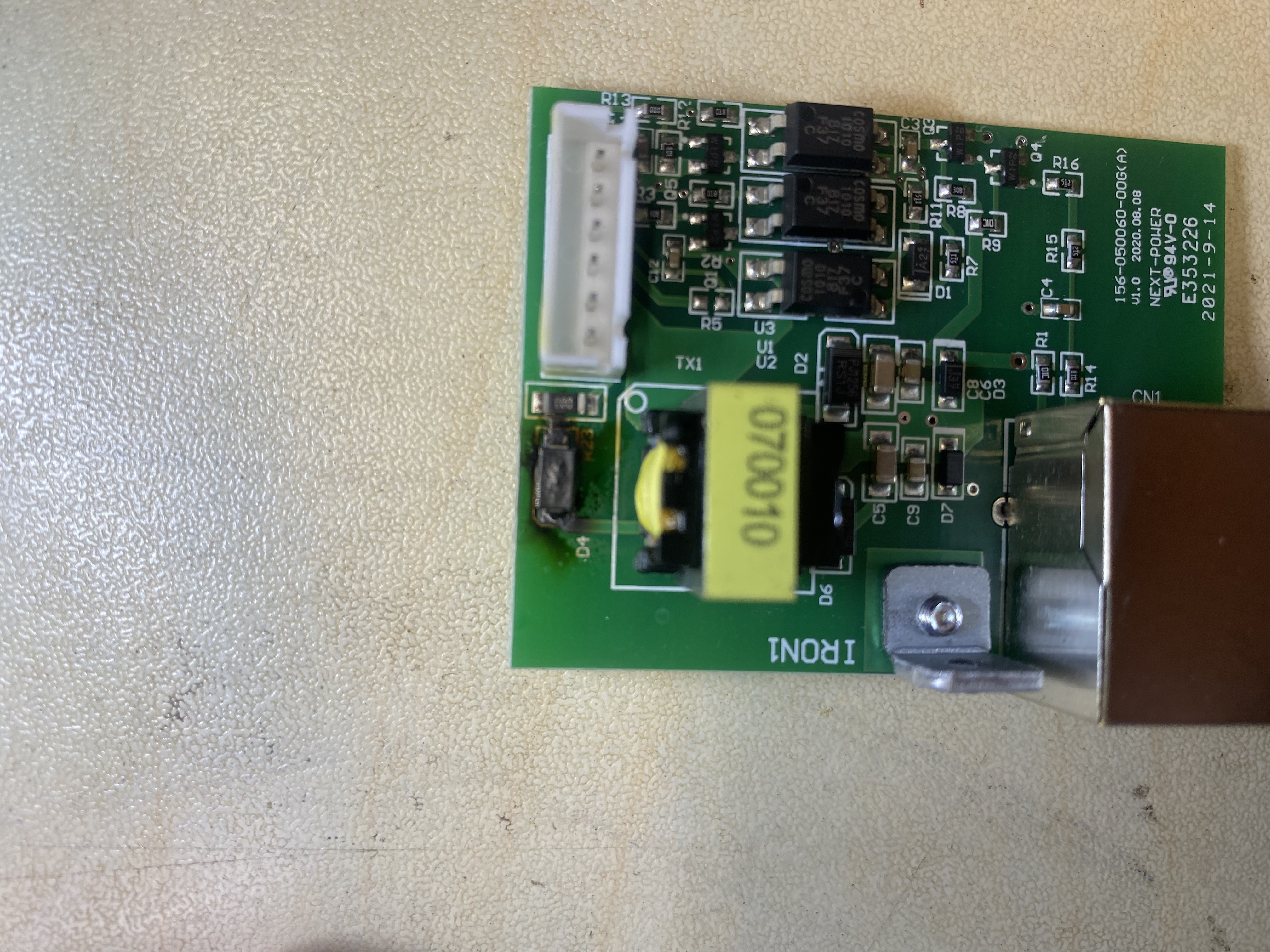

Ahoj všichni. jdu s otázkou. Vlastním hybridní měnič Powland Isolar 5,5 kW. Ke čtení dat jsem začal používat PI3 se softwarem SolarAssistant. Vše fungovalo, dokud jsem neodpojil napájecí trafo Raspberry. Po opětovném připojení napájení PI se zbláznil měnič a bohužel shořela deska COM portu. Měnič je naštěstí v pořádku po odpojení desky portu funguje. Nevíte někdo, co to mohlo způsobit? Děkuji

Podle mě to s RPI nemůže souviset.
Ta spálená součástka je podle mě usměrňovací dioda a pokud jsi to RPI nenapájel z té desky tak nevím jakou by to mohlo mít spojitost.
Není na tom konektoru i napájení a neskratoval jsi ho?
Podle mě po výměně diody by to mohlo být OK pokud neodešlo něco jiného.

Diky za odpovědi. Zřejme dochází k nějakému “zkratu” na připojeni kabelu. Z portu měniče RJ45 jdou 4 kabely dále na rs232 a dale USB do PI. Muzu odpojit napajeni do portu RJ45 na strane z menice? Omlouvam se za laickou otazku.. Muzu nejak upravit kabel aby fungoval nedocházelo k náhodnému zkratu? Diky

K žádnému skratu na kabelu nesmí docházet a pokud ano tak třeba zjistit proč.
Samozřejmě nevyužívané vodiče můžeš od konektoru odpojit, proč by ne.
Ovšem nejdříve to chce zjistit proč to vyhořelo!
Jinak pokud je to RS232 tak tam je běžně napětí +-12V a máš správný převodník RS232 to USB?

Tak problém asi odhalen. Na výstupu z měniče RJ45 je na pinu 4 +15V pro napájení WIFI modulu. Asi se to nejak nemusí s převodníkem na USB. Pin 4 tedy nebudu zapojovat a pro komunikaci vyuziju jen zbyle 3 kabely v konektoru.Musím ale počkat na novou desku COM portu z Chiny. Protoze s diodou odesel i napájecí tranzistor…

Tranzistor vyměníš....
Ta deska je jednoduchá takže oprava za pár korun....
Důležité skontrolovat zda to něco nenačalo v měniči.

Ano je jednoduchá ale ten tranzistor asi nebude k sehnáni. Měnič jinak funguje v pohodě.Soban píše:Tranzistor vyměníš....

Tranzistory jsou, klidně se dá použít v normálním pouzdru.
V měniči mohlo odejít třeba napájení té desky.

Napajeni desky bude asi v poho. Kdyz jsem vymenil jen tu diodu tak po zapnuti shorela zase. Asi bude vyzkratovany ten tr. na desce. Pokud dokážete poradit vhodnou náhradu budu moc rad.Soban píše:Tranzistory jsou, klidně se dá použít v normálním pouzdru.

To zjistis, kdyz ty soucastky v te desce proste zkusis zmerit ohmmetrem. On ti sice u nekterych soucastek nerekne zadne uzitecne hodnoty jako takove, ale uvidis po pripojeni nejaky trend, treba jak se nabiji kondenzator nebo saturuje civka (vinuti trafa je taky civka). Zkus si vyrobit alespon castecne schema a premyslej, proc do te diody jde takovy proud, ze ji dokaze usmazit.

Nevíme jaký tranzistor podle tebe je vadný a je dost divné že dioda zhoří a na menším tranzistoru to nebude poznat....
Spíš jestli není vadná i ta druhá dioda, chtělo by to namalovat schéma zapojení a jak píše předemnou proměřit, aspoň orientačně zda jsou všechny diody a tranzistory OK.
Je možné že odešel nějaký ten optočlen a je ve skratu a proto napájení hoří.....
Težko říci....
Težko říci....

To spíš vypadá že je nemocný buzení toho trafa tj to co je připojený někde mezi piny 1 a 2 na druhý straně konektoru (v měniči). Předpokládám že tam je nějaký tranzistor a ten je proražený (zkrat mezi C a E nebo S a D pokud je to MOS)

Taky si myslím že bude zrada někde na desce měniče u napájení.
Protože dioda je velká a na shoření to potřebuje celkem velký výkon a kdyby to bylo na té desce tak ty malé součástky budou nějaká KO.
Ta dioda je připojená na ten konektor do měniče? Takže dáš tam novou desku a ta taky shoří....
Chce to zjistit jak je tam řešeno to napájení té desky....

Děkuji za pomoc. Na výstupu z řidicí desky do trafa komunikační desky jde 90v . Myslím si, ze bude zkrat v napajecim trafu na kom. desce. Ostatni součástky optočleny, diody a rezistory jsem proměřil a zdaji se být v pořadku. Bohužel netuším výstupní hodnoty trafa tak nedokážu určit vhodnou náhradu. Trafo ma na vystupu pripojene 3 piny. Predpokladam tedy ze bude mit 2 vystupy ruzneho napeti .

Ze by transformátor? Se mi to moc nezdá to bývá nejspolehlivější součástka.
Pouze ruské trafa v nf zařízení po nárazu se trhaly přívody protože se trafo hnulo v desce....
Prostě transformátor bude dávat 2*12V případně 2*15V, protože pro RS232 potřebuješ +- 12 až 15V většinou.
Spíš zda neodešlo fakt to napájení toho trafa v měniči.
Skus změřit odpor vinutí toho trafa, jsi psal že si objednal druhou desku a porovnat....
Jinak tu desku můžeš napájet z externího zdroje - vyhodíš to trafo a připojíš tam +- 12V akorát bys musel zjistit jak je to zapojené.

Zkusim to externim napajenim 12V . Odpor primarniho vinuti trafa je 1ohm to ze mi zda malo…

Na tom trafu se vyrábí napájení pro galvanicky oddělenou seriovou linku. Z principu musí být na výstupu z toho měniče těch 90V modulováno nějakou PWM (nesmí to být 90V DC) . Pokud by byl proražený spínací prvek v tom měniči pak by tam bylo plné napětí pořád a proto by hořela ta dioda (nebo taky to trafo nakonec) záleží jestli ta dioda je proražená nebo přerušená. Mám tu kartu pro paralelní propojení a trafo má na primáru DC odpor 0.5R ... Najdi ten spínací prvek v meniči a změř jestli nevede i když je to celý vypnutý je to nejpravděpodobnější závada podle tý sežehnutý diody, trafo si myslím bude v pořádku (nic jiného na té desce vadného asi není).Tomasito píše:Děkuji za pomoc. Na výstupu z řidicí desky do trafa komunikační desky jde 90v . Myslím si, ze bude zkrat v napajecim trafu na kom. desce. Ostatni součástky optočleny, diody a rezistory jsem proměřil a zdaji se být v pořadku. Bohužel netuším výstupní hodnoty trafa tak nedokážu určit vhodnou náhradu. Trafo ma na vystupu pripojene 3 piny. Predpokladam tedy ze bude mit 2 vystupy ruzneho napeti .

Právě taky myslím že bude to buzení toho trafa KO.
Je jasné že na trafu nebude DC.

Děkuji mnohokrát za spolupráci. Komunikaci se mi podařilo zprovoznit pomocí externího napájení desky + 12V. Odpojil jsem pro jistotu pin4 v konektoru RJ45 na datovém kabelu a odpájel trafo na desce. Zatím vše funguje bez problemu. Při chvilce se pokusím dohledat problém v buzení toho trafa.
