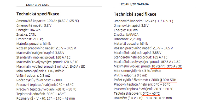

Ahoj, hledám tu odborníka na LiFePo4 články??
Chci si objednat články o kapacitě 120Ah, nebo 125Ah, které nabízí mivvyenergy.cz
V dokumentaci je několik odlišností těchto článků, které mi nejsou jasné a tak prosím o radu?
1) Maximální vybíjecí proud u 120 Ah 3 minuty 240A, proč je u 125Ah jen 10 vteřin a ne více při 375A?
2) Článek 125Ah počet cyklů: co znamená 90% SOH (neznám, nevím, ptám se)
3) Teplota skladování je záhada! U článku 120Ah je skladovací teplota -30°C a u článku 125Ah je pouze teplota 0°C, je tam jiná kapalina/chemie, nebo tam nedávají "izolační vložku" aby článek nezamrzl?
Přikládám přílohu:
Předem díky za odpověď.

1. kazdy vyrobce ma clanky trochu jine parametry. Je to u vsech baterii bez rozdilu vyrobce a druhu baterie. Je to dane kostrukci clanku chemickym slozenim atd...FVexperiment píše:Ahoj, hledám tu odborníka na LiFePo4 články??
Přikládám přílohu:
FVexperiment
2. pokles kapacity po uvedenem poctu cyklu
3. 0°C pouze preklep, opravime

v každom prípade už len kvôli takmer 3x menšiemu vnútornému odporu by som zobral ten CATL.

90% SOH znamená 90% State of Health - neboli že po uvedeném počtu cyklů budou mít 90% původní kapacity.

Mám baterie z obou typů článků a dle mě je to jedno, ty narada se akorát dříve rozjíždí co to zatím sleduji a stačí jim menší napětí na 100%.
Jinak doporučeni ze štítku:
Catl
Bulk 27.6V
Float 27.04V
Narada
Bulk 27.3V
Float 26.8V
Catl
Bulk 27.6V
Float 27.04V
Narada
Bulk 27.3V
Float 26.8V
