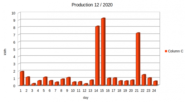

Re: Ostrovna elektraren 6kWp pre mensi dom
Treba si uvedomit, ze v zime moze nastat situacia, ze zo 7 kWp vyrobite
denne 0.5 - 1 kWh a to obdobie moze byt aj 20 - 30 dni, bez jedineho slnecneho dna.
Ak pouzijete menic s 50 W standby spotreby a nevypnete ho, tak to je denne 50 x 24 W.
Aj regulator, baterka a menic samostatne ma spotrebu, ale u kvalitnych menicov
je to napr. 15 W u 4 - 5 kVA alebo 20 W u 6 - 8 kVA-veho.
Ergo moze nastat situacia, ze v novembri, decembri a januari vyrobite
mesacne 30 - 100 kWh, ale aj 240 kWh, ak bude dobre pocasie.
Aby ste baterku neznicili, musite ist od 35 % do 75 % SOC

JA napr. mam 100 % ostrov so 6500 Wp a teraz ak su 4 dni zamracene,
tak s 30 kWh NMC + LFP baterkou, mi to nestaci ani na upecenie chleba + PC + chladnicka.

Toto su realne data za december: / 6600 Wp so zmenou sklonu a kazdodennym cistenim snehu /

MiroBR, to si sa dosť uťal... Ak presunieš podstatu spotreby do dennej časti a každý deň Ti niečo pribudne z panelov, prežiješ to parádne. Asi 4 mesiace sa budeš trápiť s častým nedostatkom energie. Vtedy budeš riešiť, čo kedy zapnúť alebo nie.
Vidím to k tej batérii tak na menič do 5 kW.
Každý krok eliminovať zimný deficit je stále drahší a drahší. Pre rozširovanie systému platí odporúčanie 2 kWh batérie / 1 kWp v paneloch.
