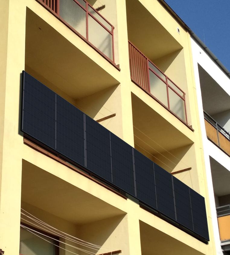

Dobry den,
popisu malou planovanou ostrovni fotovoltaiku, jednalo by se panelakovy byt kde mam prostor na balkonech kde se pohodlne vleze 4 panelu o cca 1640Wp (4x410Wp) nebo trosku sloziteji 14 panelu o cca 1890Wp (14x135Wp), od toho to se vesmes odrazim, pripadne cokoliv kde budou jen 2 panely, tedy 1 panel na kazdy balkon, coz by byla nejsnazsi cesta s kotvenim panelu, ale mam rozkreslene i uchyceni na ty dve popsane varianty 4 a 14 panelu, mnou preferovana je ta 4 panelova 1640Wp
tim ze je to panelak respektive cinzak, a nechci zasahovat do rozvodu bytu kterym je 40 let (hlinik a 3x10A) a mam svoleni vesmes jen zmodernizovat jistice, dat nove privodni kabely mezi jisticem a elektromerem, a pripadne udelat nove rozvody zasuvek v pracovne, tak pripojeni primo na sit u me prichazi v uvahu jen do zasuvky (teoreticky splnuje treba Axpert King ktery ma i moznost nastaveni omezeni na prikrm ze site od 2A, a spousta mensich menicu s funkci UPS) , bohuzel nejidelanejsi reseni gridfree je v CR nerealne co se legalnosti tyce, to byla samosrejme pred cca rokem kdy jsem nad tim zacal uvazovat jako prvni volba, nez jsem prisel ke zjisteni ze to je nelegalni a hrozila by pokutka
a ted resim to dalsi tedy menic/stridac, ci jen menic s prikrmem a zvlast MPPT a dalsi komponenty jako baterie, ale tady nastava to nejdulezitejsi, bez vyzsiho kryti to musim umistit dovnit do pracovny, ale pak resim hluk, ikdys by to bylo v rackovem cabinetu, tak vyzsi hluk ci piskani by byli dost nezadouci, neb do 2 metru od toho budu sedet ja a pracovat na PC
zaroven co je asi podstatne, aby to nejak rozumne vychazelo, musim resit i spotrebu samotneho systemu fotovoltaiky, tedy hlavne menice/stridace, a vesmes cokoliv velkeho a vykonneho jako prave Axpert King me vychazi docela spatne, kdy Axpert u Kinga uvadi jak u 3kW tak 5kW varianty spotrebu az 55W v nizkych zatezich, coz me ekonomiku srazi na kolena, neb ja na tom budu mit zatez prave relativne nizkou, tim ze by to melo jen vlastni vytazeny okruh zasuvek, tak by na tom jeli veci jen v pracovne, tedy zatez od 200 do 600W, tak jsem zacal pokukovat i po jinych variantach, do oka me spadli dve moznosti od ecoproduktu 24V a 48V, u te 48V od Victronu je me jasne ze hluk bude minimalni, na to jsem nasel referenci spoustu i se zaznamy hluku ktere jsou vesmes temer pasivni, u te 24V netusim, temer zadne informace k tomu dohledat nejdou a tak nejak bych se asi smiril ze tyhle komplety nepujdou moc rozsirit o vykonnejsi panely ani kapacitnejsi baterie, respektive u te sestavy Victron by asi mohli jit lepsi panely pouzit, ten MPPT ma psano ze pri 48V umoznuje az 2000Wp
24V
https://ecoprodukt.cz/p/86490-plug-play ... 50ah-32129
48V
https://ecoprodukt.cz/p/86372-plug-play ... 4kwh-31940
otazky tedy zni, slo by u te sestavy Victron 48V pouzit treba ty mnou vybrane panely 4x410Wp ,dle datasheet by to melo jit pri zapojeni 2+2, nebo jsem uplne mimo? https://gbc-solino.cz/wp-content/upload ... ACK-EN.pdf
zatim mam doporucenina Axpert King 3K by obstaral vse a jedine omezeni bude asi hluk a pripadne maximalne 1500Wp (nevim zda ma moznost omezeni na prikrmu na 2A ze site jako 5kW verze), pak Axpert King 5kW ktery ale asi bude hlucny, u Axperta i vim ze me s tim dotycny pomuze za nejakou uplatu, a nebo jsem nasel ty 2 varianty 24V EPsolar 24V 2400W 30A a 48V Victron Energy MultiPlus 48V 1600VA kde vim ze to bude jen o napojeni na sebe a bude to nastavene jak si napisu pri objednavce jen s tim ze to asi nepujde rozsirovat
nebo by nekdo z vas mel jeste jine napady a rady na takovouto malou ostrovni elektrarnicku? nastesti cas me netlaci, a tak muzu vybirat a laborovat nad dalsim avariantama klidne dalsi rok, ale cim driv zrealizuju, tim driv treba prizpeju trochou do snizeni energeticke zavyslosti
Stepan
zivi me 3D vizualizace, tak pro pobaveni, pripadna vizualizace te varianty 1640Wp
