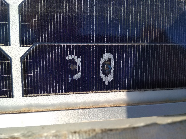

... začiatkom týždňa systém stratil výkon a MPPT sotva udržal na baterkách 48V aj bez záťaže. dnes som sa k tomu konečne dostal, a meraním zistil že jeden z panelov má síce naprázdno 27V, ale max prúd ktorý je schopný dodať je asi 300mA. pri vizuálnej kontrole som na ňom objavil takéto poškodenie otázka do pléna - čím to vzniklo? výrobná vada? predpokladám že prúdovým preťažením asi nie pri danej záťaži systému...

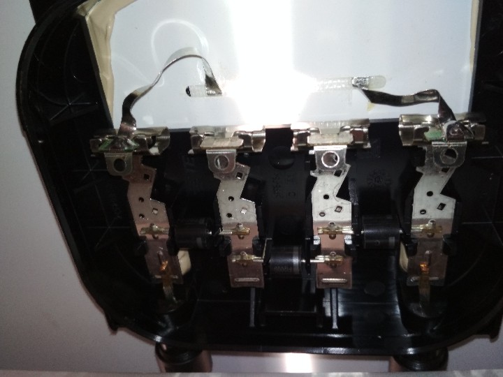

@ fugas / kodl69 - krabicu som otvoril už včera, tu je fotka neviem prečo sú tam tri diódy, pretože pokiaľ vidím, tak ku vnútorným svorkám nie je pripojené nič, napätie merám len na krajných, s ktorých idú káble von. možno by stála za pokus oprava ktorú popisuješ, síce s neistým výsledkom, ale panel je aj tak na odpis.

tak ty 170Wp dej někomu na zahradní chatku, tam to bude stačit. Krabice s diodama, který jsou zapojený tak, že překlemují celý panel, jsem ještě neviděl. Normálně jsou diody zapojený na jednotlivý rady článků v panelu.

To vyzera na mechanicke poskodenie. V strede bodka a okolo popraskany kremik. Neostreloval to niekto vzduchovkou?

ak by si strelil do panela vzduchovkou, rozsype sa ako zrkadlo na rozpravkovom hrade
. Ale zaujimavy tvar poskodenia...

Určitě se nerozsype, po loňském tornádu a obrovských kroupách jsem vyděl hodně mechanicky poškozených panelů a žádný se nevysypal.mgx píše:ak by si strelil do panela vzduchovkou, rozsype sa ako zrkadlo na rozpravkovom hrade. Ale zaujimavy tvar poskodenia...
Myslím si že to podrží eva folie, ty panely vypadali jak třeba autosklo, rozbité ale v celku.

podobne to zhodnotil aj kolega keď som mu ukázal fotku. ale so susedom vychádzam dobre, čiže toto nepredpokladám, a myslím že ani nemá vzduchovku. okrem toho, poškodenie je na takom mieste, že by musel strieľať z rebríka alebo po balistickej krivke ,,,yolo80 píše:To vyzera na mechanicke poskodenie. V strede bodka a okolo popraskany kremik. Neostreloval to niekto vzduchovkou?

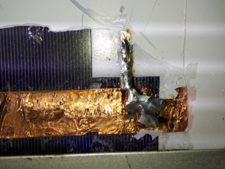

No, panel DIY opravený ... viem urobiť aj krajšiu robotu, ale na to, že FV panel som opravoval prvý raz v živote, to nie je zas také hrozné
v sobotu poobede som ho demontoval a načal. EVA fólii sa moc dole nechcelo, ale teplovzdušná pištoľ ju presvedčila. problém bol asi vo vadnom článku, a (elektro)chemický proces, čo v ňom nastal, zrejme uvolnil nejaké plyny, ktorých tlak odtrhol medenú zbernicu nielen od samotného článku, ale aj od spoja s páskovým vodičom do krabice. spoj som preletoval, medený pásik za tepla pritlačil k článku, článok prelepil PVC páskou, a jej okraje ešte prelepil silikónom.
včera doobeda som ho provizórne vyskúšal - o 10:00 na nie príliš silnom slnku udržal na záťažovom odpore 4.7ohm / 50W (namontovanom na chladiči) cca 21V, čo je zhruba 90W výkon.
dnes bežal celý deň, na baterkách krásnych 54.5V, a zatiaľ funguje ... uvidím dokedy
