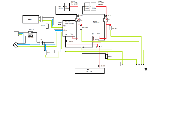

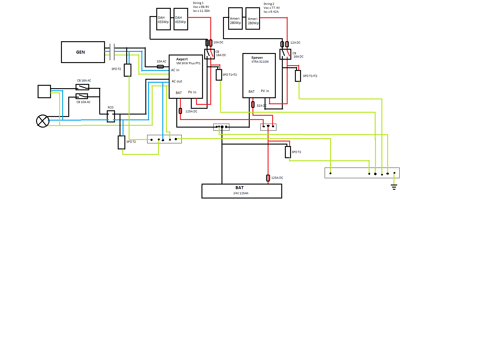

Zdravím
Po čase finalizujem našu malú FVE a spravil som si návrh rozvodov a istenia.
Nad čím ešte uzažujem:
1. Medzi panely a regulátor, či je treba dať aj ističe aj poistky. Zámer je ten, že poistky istia a istič je ako nejaký odpínač pre prípad, že by bolo treba. Nie som si istý, či je regulátor schopný poslať energiu naspäť v prípade poruchy na paneloch. Potom by mohli stačiť adekvátne ističe?
2. Uzemnenie mínus pólu batérie. Epever je s tým ok. U Axperta som takúto exaktnú informáciu nedohľadal.
3. Prúdový chránič budem dávať asi typ A. Čo som hľadal, tak typ B sa pohybuje okolo 400 eur. Ešte by som uvažoval nad niečím takýmto https://www.evexpert.sk/p/430/prudovy-c ... -ev31-63-b , ... ale pomer cien u mňa vyvoláva mierne podozrenie, ... máte niekto skúsenosti?
4. Dávali by ste prepäťovky všade?
Prípadne ak sú tam ešte nejaké iné nezrovnalosti?

Ahoj,
já mám odpínač panelu (jistic s vyražečem) až za prepetovkama a mam je prohozené.
Za panelem T2 a za invertorem T1+2 a přepětovku u baterek nemám. Tak nevím.
ale ted jsem našel zajimavý soubor."Victronáci"se mají. Dokumentace je základ.
https://www.victronenergy.com/upload/do ... pdf-en.pdf

1. Panely mám připojené do kombiboxů venku na fasádě, zatím 2, bude i třetí. Tam mám 2pólový pojistkový odpojovač na každý string (v každém kombiboxu 4x), za nimi přepěťovka, CYKY 4Bx10mm (2+2 paralelně) do rozvodny ve sklepě, na vstupu do rozvaděče opět přepěťovka, za ní 3f jistič 63A s vyrážecí cívkou (+pól jde přes 2 kontakty sériově) a MPPT.
2. Mám Victron, takže -pól aku uzemnit.
3. Mám Victron, takže trafo a obyčejné chrániče.
4. Přepěťovky na přívodu z DS, na vývodu do zásuvek v zahradě, na vývodu do garáže i na přívodu z elektrocentrály. Ještě asi dám i na kabel od CETINu (VDSL).
Zásuvky s jemnou ochranou u kondenzačního plynového kotle, u počítačů, TV a HiFi, většinou prodlužky APC.
