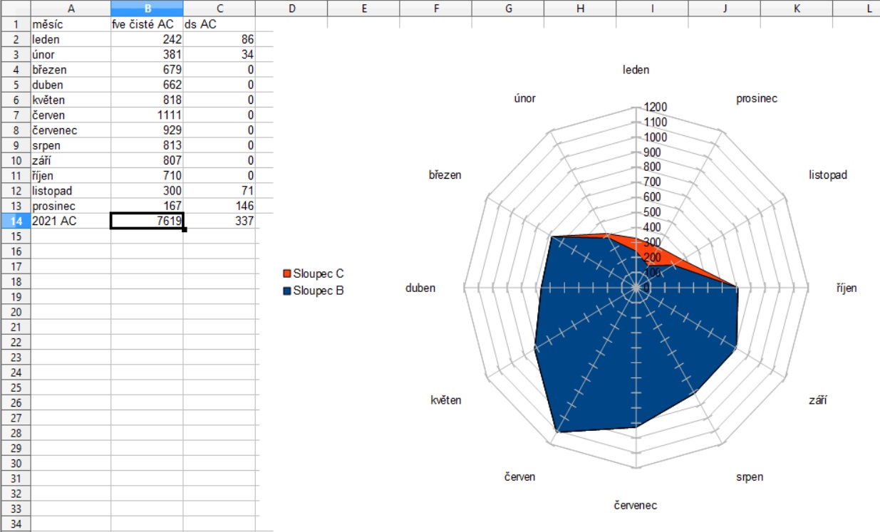

Ten souběh je tedy jak velký,v zimě moc s elektřinou nepočítejte to množství panelů mám co plánujete a výroba je známá několik let,třeba poslední rok :

48kWh dělají panely poslední tři dny a za měničem je z toho 43-45kWh v čistém AC spotřebě.Ale prosinec byla totální tma třeba a jestli byla desetina výroby, tak to bylo hodně dobře na obloze,spíše kolem 1.5kWh den.
Soubeh uplne odhadnout nedokazu, mam SDS big doma zkusim se podivat zda neukaze nekde v historii nejvyssi odber. Aktualne kdyz se divam mam prumerny odber 2,8kwh. Osobne si ale myslim ze 90% doby v roce bych se dostal do 3,7kwh na fazi. Pripadne bych urcite umel prepojit zarizeni doma tak abych soubeh co nejvice eliminoval a spotrebu rozlozil na co nejvice fazi. Cely dum v pohode udrzel jistic 3x25 byt mam 3x32 ktery jsem navysoval protoze po vypadku proudu doslo obcas ke shozeni jistice udajne protoze mam doma same led panely … nakonec ani to nepomohlo, ten problem dela na 95vestavny kavovar jak jsem zjistil. Pad jistice je ale jen obcas ihned po obnoveni vypadku proudu.
