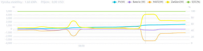

Zdravím, mám nainstalovanou elektrárnu s Goodwe GW5K-ET a baterie Pylontech H48050 4ks.
Jen nevím co mám špatně nastaveno, nebo zda chování baterie je v pořádku. Mod obecný "general"
1) v nočním provozu spotřeba jak kdy něco okolo 300W, beterie se vybíjí třeba 20W - nechápu proč nepokrývá celou spotřebu. Někdy se dokonce po nějaké době dobíjí.
2)V denním provozu je spotřeba třeba 3000W, slunce dává třeba 1000W, baterie to dorovnává třeba 300-500W a zbytek se bere ze sítě. Někdy to baterie ani neřeší. Dokonce jsem zaznamenal že se baterie ještě dobíjí. Také nechápu, baterie zcela nabita.
Je tento stav normální nebo mám něco špatně? Byl jsem na tom že pokud je spotřeba vyšší než dokáže dát slunce, dorovná to baterie.
Díky za každou radu.

Začnu trochu obeceně pro hybridní zapojení GW-ETxx.sheepak píše:Zdravím, mám nainstalovanou elektrárnu s Goodwe GW5K-ET a baterie Pylontech H48050 4ks.
https://uloz.to/tam/61e77734-894b-4b1a- ... 7a119ce814
ET se snaží o jednu jedinou, ale podstatnou věc - maximáně využít dostupnou solární energii z panelů. V hybridním provozu musí "přetlačit" grid a utáhnout zátěž na BackUp výstupu, musí si hlídat i přetoky (takže spíš "nedotlačuje"). Na to potřebuje dostatek energie a když ji nemá z panelů, vypomáhá si z baterií. Z tohoto důvodu se snaží baterie udržovat co nejvíc nabitý.
a nyní bod po bodu
1) ET se krmí (pokrývá vlastní spotřebu) z BackUp výstupu a ten principelně živí z baterií - tudíž ta výše uváděná spotřeba 20W jde na vrub "vlastního krmení (střídač + BMS + ekvalizace).
2) Pokud slunce dává míň, než kolik je spotřeba domácnosti, tak holt je to třeba dokrmit jinak - ze sítě, od toho je to hybrid, takže v pořádku. No a pokud není baterie dobitá (a v případě výpadku sítě se dobitá baterie sakra hodí), no tak se dobíjí, v čem je problém ?
