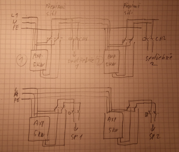

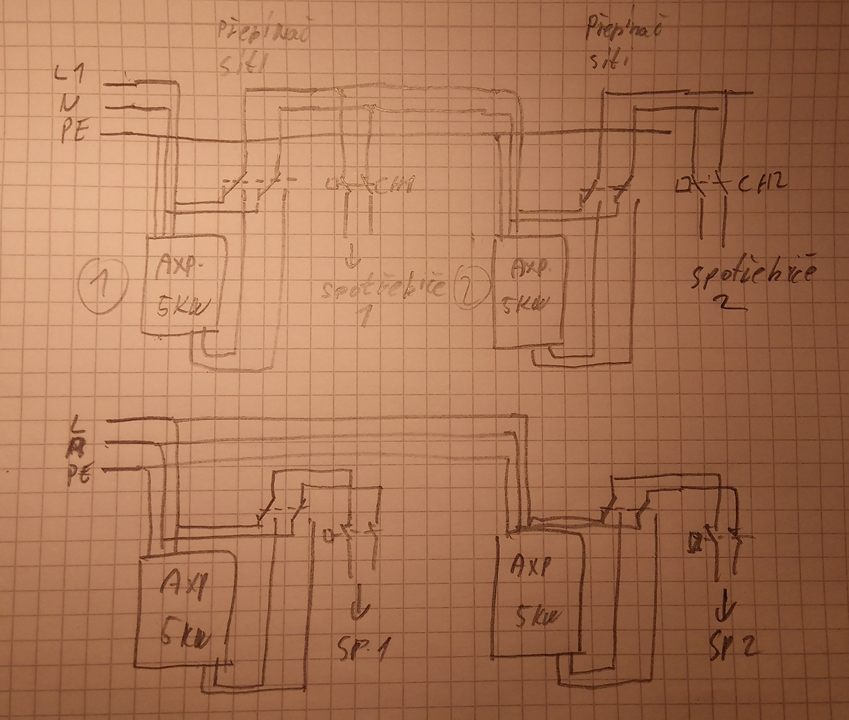

Zdravím ve spolek. Nějak se nemůžu rozhodnout jak zapojit dvě nezávislé elektrárny. Na náčrtku jsou dvě varianty.
Druhá varianta skýtá větší nezávislost jedné elektrárny na druhé a rozumnější rozdělení výkonů. Ale zase nemusí být první elktrárna úplně využita. Po vyčerpání baterií Axp2 budu muset jet na AC.
Třetí varianta je zapojit všechny spotřebiče na druhou elektrárnu a tu napájet z té první, ale to se mi moc nezdá. Zase na druhou stranu by po vyčerpání baterií jednoho, nebo druhého Axperta, bych pořád nepotřeboval AC.
Elektrárny jsou od sebe daleko, tak jediné místo spojení je v domovním rozvaděči.
Doufám, že pochopíte mé dilema jak to zapojit. Předem díky za rady.

Vzdálenost je mezi domem a garáží. Cca 25m. To asi paraelní spojení neklapne. A co to spojit na straně AC. Vývod AC z prvního do AC vstupu druhého?

Já bych to vyřešil šalamounsky.....
U toho prvního měniče bych dal přepínač a to vedení k tomu druhému bych mohl přepínat na DS a nebo na výstup toho prvního měniče.
Pokud ty měniče napájí jiné samostatné zařízení tak na sfázování je to jedno když druhý bude mít trochu jinou fázi.

Jen samostatně,žádné paraelní spojení nejde vytvořit mezi nimi bez společné baterky a karet.Čili jeden pověsit na jednu fázi a druhý na druhou a dvě baterky.Popřípadě přez stykače ten jeden hodit na dvě fáze a druhý na tu poslední fázi.25m bych tahal kabel od panelů,je to hrana.

Díky, takhle to zkusím udělat. Použiju stykače a zkusím to automatizovat. Možná by šlo použít k řízení stykačů relé axpertů??? Samozřejmě navzájem blokovaných.Soban píše:Já bych to vyřešil šalamounsky.....
FVE 7,6kW, VE 500W, 2x Axpert 4kW, 1x Epewer 2,2 kW, 48x LiFePo 100Ah, 32x LiFePo 280Ah

Jsem to myslel tak že tam dáš přepínač a budeš to přepínat ručně podle toho co bude v danou dobu výhodnější.
Protože kdyby jsi to chtěl automatizovat tak by to musel řídit někdo kdo bude mít znalosti jak jsou jednotlivé baterky na tom atd....

Teď nevím podle čeho spíná relé na Axpertu, ale pokud jede na síť tak by se to přeplo. Logika by byla následující: pokud jede první na baterii tak krmí druhý z AC výstupu. Pokud se vybije a přepne na síť tak se přemostí stykačem. Aby přes něj netekl celý výkon zbytečně. Druhý by bohužel nemohl napájet spotřebiče prvního.

Podle mě pokud to nechceš řídit podle kapacity baterky třeba při 1/2 přepnout na DS tak je to zbytečné však ten první se přepne na bypas.
A ruční přepínač pak stačí, při odstávce prvního to ručně přepneš....

To je pravda, stejně je přepínač v baráku, takže při poruše zůstanu funkční a bypas to utáhne při přepnutí na DS. Udělám to jak píšeš. Díky.

Záleží jaké máš preference, jaký tam bude max odběr.
Prostě já bych zkombinovat to tvoje schéma a na ten přívod z baráku do garáže dal přepínač na DS a nebo ten měnič.
PS. Doufám že jsem to pochopil správně že ten druhý bude v garáži.....

První je v garáži ale vede do domovního rozvaděče. Ten teď táhne celý dům. Přidávám nový na dům s větším výkonem a baterií u domovního rozvaděče. Takže všechny kabely mám v jednom místě. Vývod do garáže, přívod z Axperta z garáže, vývod do FVE domu a přívod z Axperta doma. Teď jen jak napojit ten doma, aby se vytěžil i ten v garáži. A to si myslím vyřeší tvůj návrh přepínače.
