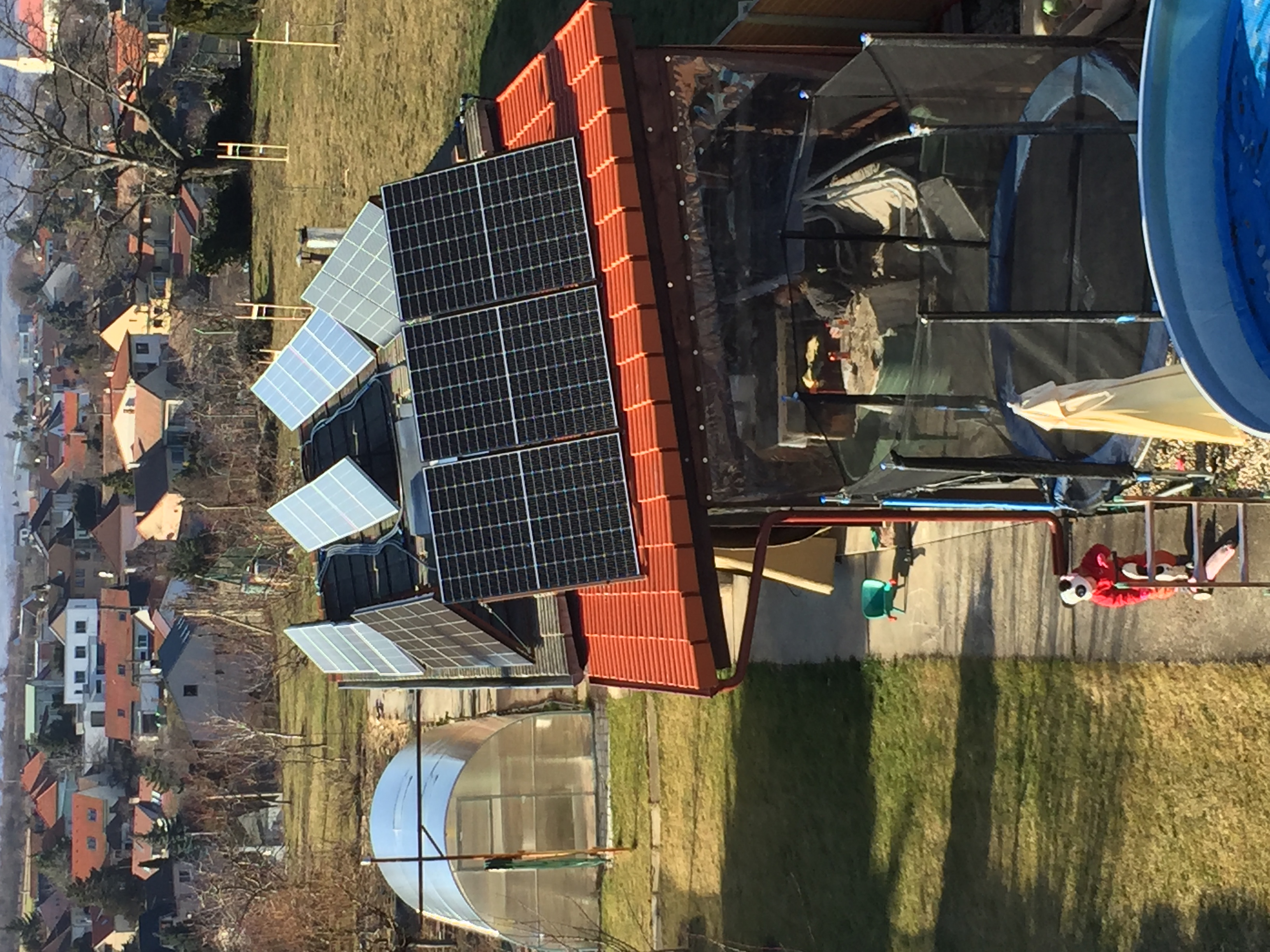

Re: Na plochou stř nastojato, na ležato, a jaká konstrukce
Tak ako uvažuješ je dobré riešenie, elektrinu treba teraz, v lete je jej prebytok.
Neviem prečo by mal byť problém s iným materiálom ako hliník. Ja mám komplet z ocele L30x30 poriadne natreté, samozrejme komlet robené a zvárané vlastnoručne, takže ma všetky konštrukcie vyšli hádam 200€. Teraz ale už aj oceľ značne zdražila.

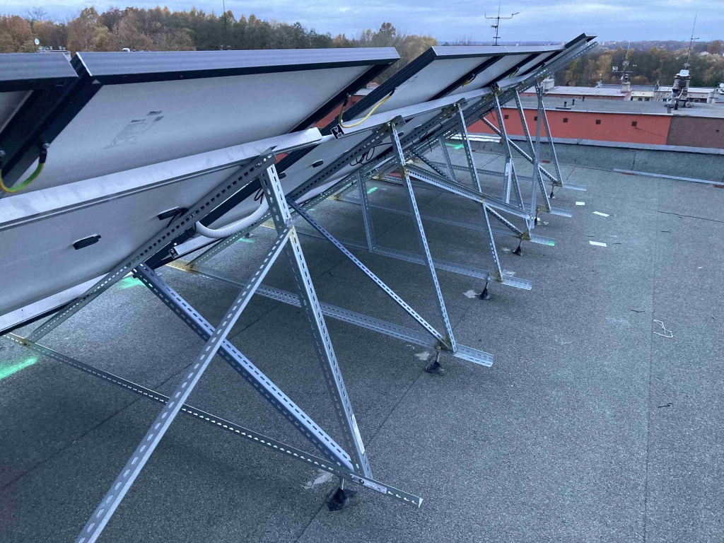

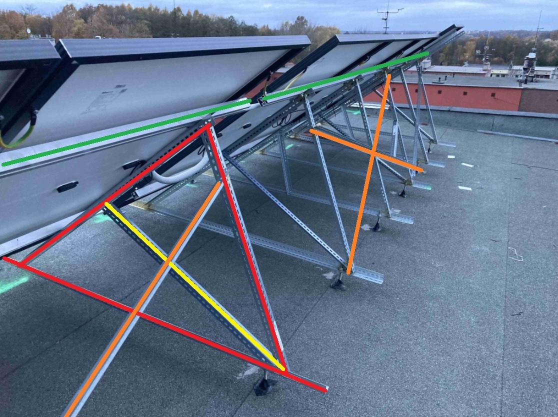

dělal jsem podobnou konstrukci, ale...
přestože konstrukce byla bytelná opravdu hodně, tak jede panel po roce praskl. Vysvětluji si to rozdílnou teplotní roztažností hliníku vs. železa. Nevidím z fotek jak jsou panely přišroubeny, ale já jsem je měl přišroubeny po celém obvodu asi na 10 místech a zavařené závity (je to na exponovaném místě a panely už byly jednou ukradeny)
Kdybych to dělal znovu a nepotřeboval bych to mít nerozebíratelné, tak bych udělal konstrukci klidně železnou ale díl mezi panelem a kostrukcí už by byl asi z hliníkové trubky.

takže bys dělal ocelové trojúhelníky a ty průběžné jekly co na nich sedí panely by byly z al ?

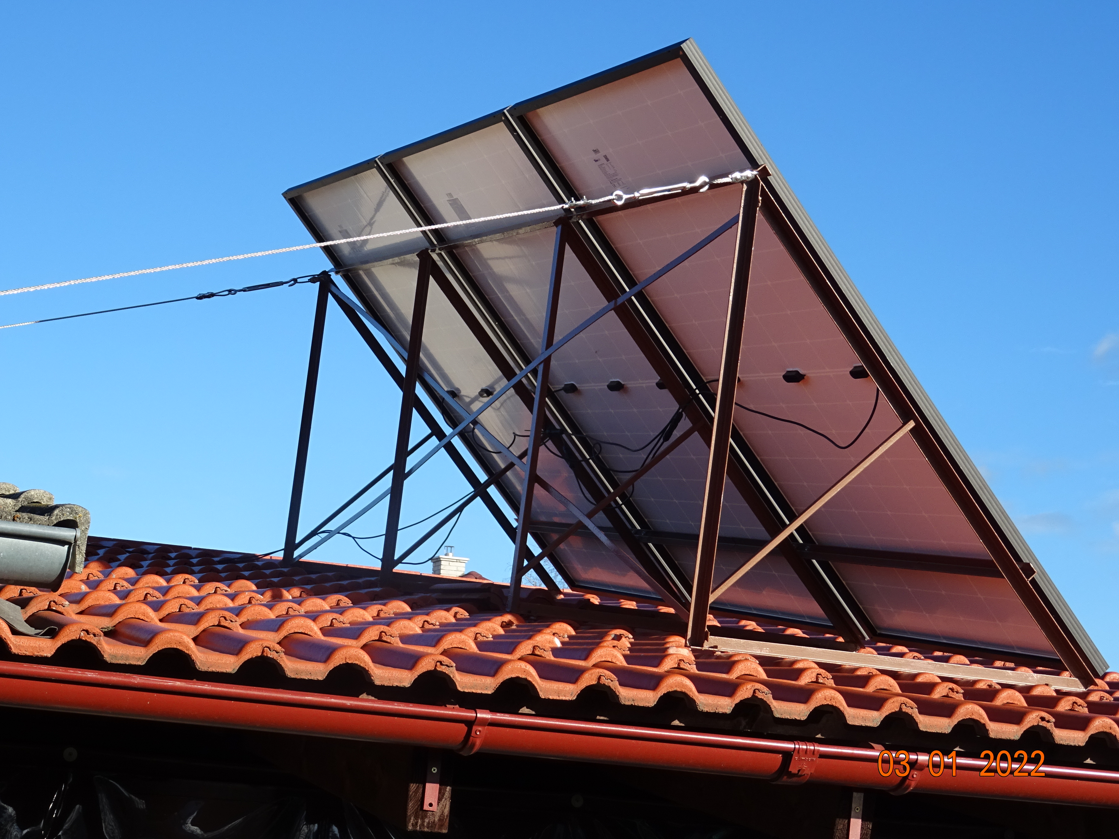

Tak nějak.
Foto je z října, mezi tím tam pár příložek (hlavně rohy) přibylo
ale je to pořád stejné.
Materiál pozink + nástřik Rezistin ML.
( zkušenost se stavbou spousty antén )
A mezi pozink (nebo cokoliv jiného než Al) a Al dát izolační pásku.

Co na takovouto instalaci říkal vítr v minulém týdnu?
Osobně bych to asi ještě nějakým způsobem zavětroval. A ty "nohy" se do toho asfaltového koberce nepropadnou když se střecha v létě rozpálí?

Vítr nic. Směr je JJZ u nás návětrná strana
Tohle je první řada 8S jen na TUV.
Až budu rozšiřovat klidně to přeskládám i sklon změním.
Tohle je sklon 35°, Optimální na celoročí provoz (u nás), střecha má sklon doprava tak to klame že je to více.
Nohy jsou skrz trámy a záklop, tyče 12ky 2x10 kusů s velkými podložkami s gumou a maticemi.
Díry přímo na dřevo, potom obalené bitumenem a páskou v místě střechy.
To už tam spíš zůstanou rámy z panelů bez skla.
(Já zase nevěřím těm vrutům co se všude dávají)
Tenhle stav je loni v listopadu, mělo se to montovat až letos, počasí to uspíšilo,
Není to úplně všechno, ještě na tom budu pokračovat. Hromosvod atd. Vítr mě trápí teda ze všeho nejméně.

Ja mojich 55 st musím čistiť vždy. lebo ich mám hneď nad krytinou na streche cca 13st a nič nezbehne. Ale mám dobre dostupnú strechu 3m nad zemou takže mi to nevadí. Ale výhoda sklonu sa ukazuje práve teraz, z 7kWp mávam denne 20kWh s vysokou oblačnosťou a keď svieti cez 30kWh elektriny. Tipujem ešte tak mesiac a začne to stagnovať okolo 35kWh max. A najväčšie šupy sú keď chodia nízke mraky na čistej oblohe po prechode fronty keď je čistý vzduch, 5kWp juh ide na 700W, vykukne slnko a valí prvé sekundy aj 5400W a potom sa ohreje a klesne na nejakých 4700w.

dovolil jsem si použít pro názornost obrázek a porušil tím kopykrajd
co myslíte ?
když to, co je červený svařím z Fe jeklu 40x40 tak předpokládám že ta žlutá výztuha je zcela zbytečná
to oranžový tam musí být jako zavětrování, ale do kříže by stačila asi i pásovina
a jak se tady psalo, aby panely nepraskaly při přišroubování přímo k těm ocelovým trojúhelníkům - pnutí, teplotní roztažnost, křivost po svařování atp. tak by se na trojúhelníky přišrouboval solární profil - zelená barva - a teprve na něj přichytily panely. Je tam drážka tak se panely dají libovolně posouvat a ušetří se docela dost práce vrtáním. Ale zase se to docela prodraží - 18 panelů = 2x36 metrů profilu za 230,- to je cca 16 tisíc jen za uchycení, no to se mi teda nelíbí
nebo bych mohl panely přichytit přímo k červeným trojúhelníkům přes nějakou gumu nebo silentbloky ?
čím jednodužší a levnější tím lepší, ale aby to dlouhodobě fungovalo
co myslíte ?
